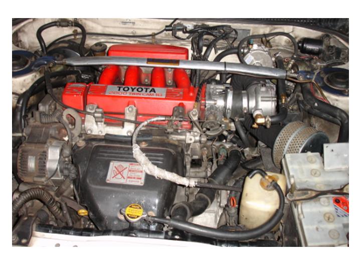

       เครื่อง 1 j Ge vvti กินแก็ส วาริ ฮานา ใน 740 ครับ พบอาการดังนี้ครับ
1. ติดแก็สมา 1 เดือน พบว่ายังไม่ได้ตัดปั๊มติ๊ก ก็เลยเข้าไปตัดปั๊มติ๊กมา ใส่รีเลย์ 1 ตัว ที่บริเวณช่องตรงกลางใต้แผงวิทยุ ติ๊กทำงานเมื่อใช้น้ำมันตอนสตารท์ ตัดเมื่อใช้แก็ส ตัดเสร็จแล้ว ขับไปได้ 2 วัน ประมาณ 50 กม. วันก่อน ตอนเช้า สต๊าร์ทรถออกจากบ้าน ใช้งานไปได้ปกติ ไม่มีอาการอะไร ขับไปจอดที่ตลาด ระยะทาง 3 กม. ซื้อของเสร็จ 15 นาที สต๊ารท์ออโต้ไม่ติด ปรับมาที่น้ำมันก็ไม่ติด เสียง แช็ค ๆๆๆๆๆๆๆๆๆ แต่ไม่ติด ปรับสวิตท์มาที่แก็ส สต๊าร์ทติดครับ ขับออกมา เร่งไม่ขึ้นไหลไปเอื่อยๆ 10-15 กม./ชม. เลยขับกลับบ้าน ลองอยู่หลายครั้ง ก็เป็นเหมือนเดิม เลยลองถอดขั้วแบ็ตออก เพื่อรีเซ็ทกล่อง ecu ถอดประมาณ 10 นาที ต่อใหม่ ปรากฎว่าหายครับ ใช้ได้เหมือนเดิม ไม่มีอะไรอีก แต่กลัวว่าจะเป็นอีก
2. ใช้ต่อมาอีก 7 วัน 300 กม. วันนี้ พออาการผิดปกติ รอบเครื่องเมื่อสตาร์ท สูงมาก ประมาณ 2500 รอบ แล้วลดมาเหลือ 1500 รอบ ( ปกติอยู่ที่ 2000 แล้วค่อยๆ ลดลงมาเหลือ 950-1100 ) วิ่งออกมา สัก 3 กม. รอบก็ยังคงอยู่ที่ 1500 ( จอดรถ) แต่อีกสักพัก 2 กม. ต่อมา จึงกลับมาเป็นปกติที่ 1000 รอบ ไม่ทราบว่าเกิดจากอะไร ไม่เคยเป็นแบบนี้ครับ ท่านใดพอเดาอาการได้บ้างครับ

       K. 740Gle1JzGeVvtiLpg
เคยเช็คจานจ่ายหรือยังครับ ของผมมีอาการเดินเบาสั่น แต่ถ้ารอบเร่งความเร็วสูงปกติ เคยไปล่างปีกผีเสือไม่หาย เลยไปหาช่างประจำ ไม่สนใจปีกผีเสื้อเลย สั่งช่างจัดการกับจานจ่ายผล รั่วน้ำมันเครื่องเข้าไป ระบบไฟเลยรวน เปลี่ยนใหม่หายเป็นปลิดทิ้ง ที่บ้านโปรงราชบุรี ลองดูนะครับอาจมีประโยชน์ขอให้ใช้ได้ปกติเรวๆๆ

       ลองตรวจสอบ มอรเตอร์ ชดเชยรอบ ดูครับ สกปรก หรือระบบ ไฟ มีปัญหาหรือเปล่า

       ลองปรับแก็ส ที่ variable น็อตตัวที่อยู่ใกล้สายที่ต่อจากหม้อต้มให้ลดลง ครั้งละ 1/4 รอบ
ลองวิ่งดู (แก็สมาก อัตราเร่งดี รอบค้าง กลิ่นแรง สิ้นเปลือง - แก็สน้อย วิ่งไม่ออก ประหยัด ) ถ้าปรับแล้วรอบกลางสะดุด ปรับน็อต ตัวที่มีสปริง ครั้งละ 1/2 รอบ ลองวิ่งดูครับ
