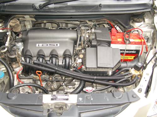

       รูปด้านหน้ากระโปรง

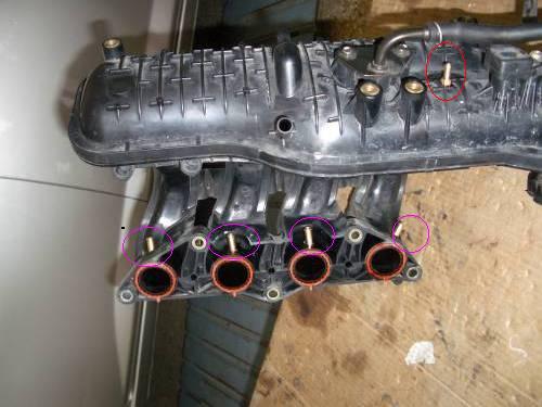

       รูป เจาะฝังหัวแก๊สที่ท่อ ไอดี

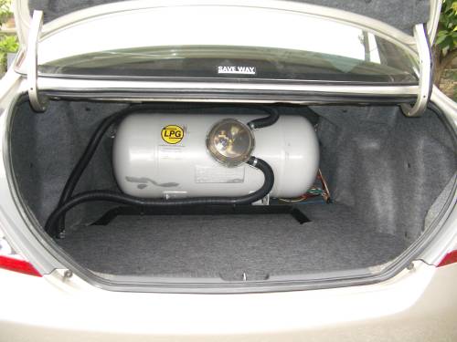

       ถังชื่อนศิริมัลติวาว์ 58 ลิตร

       รบกวนคุณ YJ:-D ตอบหน่อยว่าควรจะย้ายตรงที่วงกลมสีแดงไว้ที่ไหนดี และถ้า มันยังอยู่ตรงนี้ไม่ย้ายมันจะมีผลอะไรไหมครับ

       คุณบอย ตามรูป ในคห.1 ครับ ในlink ข้างล่าง

       ผมดูไม่ออกครับ ผมไม่ค่อยเก่งเรื่องเครื่องยน ชีเลยได้ไหมครับว่าจุดไหนครับ

       คุณบอย ครับคือว่า ผมไม่รู้ว่าปีกผีเสื้อ City มันอยู่ตรงไหน ติดใกล้มัน ให้ได้มากที่สุดครับ
อย่างที่เคยเจอ มันจะมีผลเล็กน้อยกับ เครื่อง cc ต่ำ Zafira ของใครผมจำไม่ได้ ไม่ได้ติดมันยังทำงานได้ แต่ VIR ถูก design ให้ทำงานโดยมีแรงดูด diafram ควรวางหลังปีกผีเสื้อครับ ไม่ควรติดห่างๆแรงดูดมันจะน้อยกว่าที่น่าจะเป็นครับ
