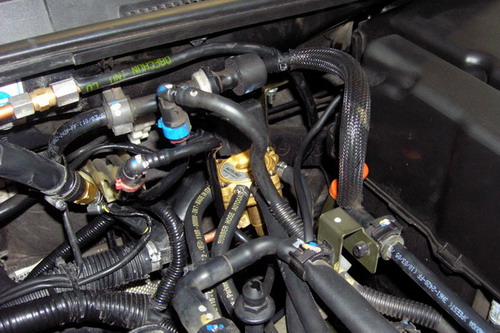

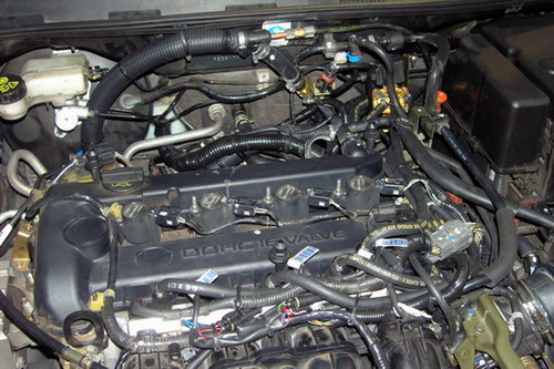

       งานติดตั้ง Autronic Jet21 ภานในห้องเครื่อง

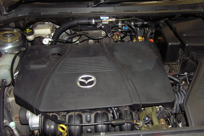

       ตำแหน่งหัวฉีด Autronic วางไว้ด้านใน

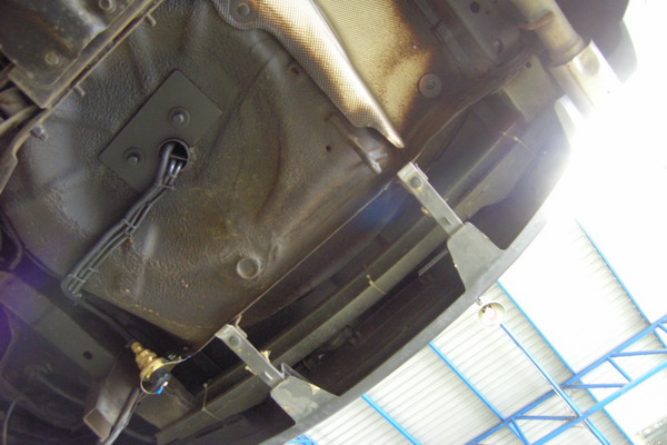

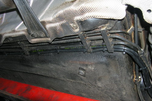

       วางท่อแก๊สและท่อชุดสายไฟ (PVC) อย่างดี เดินท่อจากเครื่องยนต์ ผ่านใต้ท้องรถ สู่ถังโดนัท

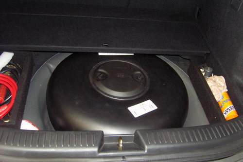

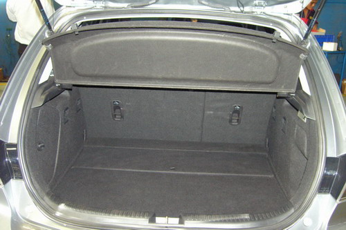

       ผมเอาถาดวางของและยางอะไหล่ออก แล้วใส่ถังโดนัท BRC 42 ลิตร วางได้พอดี กะว่าจะซื้อปั้มลมยางไฟฟ้าตัวเล็กว่าไว้ในรถแทนยางอะไหล่ หรือถ้าจะไปเที่ยวต่างจังหวัดไกลๆก็แค่เอายางอะไหล่มาใส่ไว้ท้ายรถแทน

       สามารถเอาแผ่นกระดานเดิมของรถวางได้เหมือนเดิม ไม่ต้องเสียพื้นที่วางของ

       ส่วนเรื่องความปลอดภัยจากการชนด้านหลัง รถ Mazda3 มีแหนบเหล็กที่มากับรถด้านหลังอยู่แล้ว โดยเราไม่ต้องติดเพิ่ม และไม่ต้องกลัวแก้รั่ว เพราะมีการเจาะช่องเพิ่มที่ด้านล่างที่ช่องวางยางอะไหล่ เพื่อให้แก๊สสามารถออกมาได้ ส่วนที่เติมแก๊สจะซ่อนอยู่ด้านล่างเช่นเดียวกัน ซึ่งเมื่อมองจากด้านหลังรถจะไม่เห็นที่เติมแก๊สครับ

       ได้ดูรูปถ่ายใต้รถแล้ว เป็นห่วงครับ ผมไปตรวจรับรอง ต้องเสียเงินเล็กน้อยเปลี่ยนจากเคเบิ้ลไทร์ เป็นคลิ้บเหล็ก เพราะมันเป็นมาตรฐานความแข็งแรง หากคุณต้องแจ้งเปลี่ยน ก็หาวิศวกร ที่เขายอมรับเคเบิ้ลไทร์จะได้ไม่ต้องเปลี่ยนนะครับ ยินดีกับสมาชิกใหม่ ขอให้ขับสนุกนะครับ
