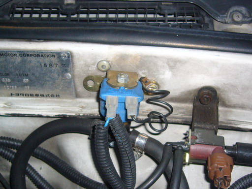

       ผมใช้รถ toyota คาร์บูฯ ปี 86 ช่างติดปั๊มติ๊กให้มาเลย
มีอาการกระตุกถ้าจอดติดนานๆ คล้ายมีน้ำมันค้างตอนสลับ
จากน้ำมันไปแก็ส ลองปิดทั้งแก๊สและน้ำมัน ปรากฏว่าวิ่งต่อ
ได้อึดใจหนึ่งก่อนดับ แสดงว่ามีน้ำมันเล็ดลอดมาจากปั๊มติ๊ก
สอบถามผู้รู้ใน web แนะนำให้ใช้โซลินอยตัดน้ำมัน ติดก่อน
เข้าคาร์บูฯ ตามรูป ได้ผลดีไม่มีอาการกระตุกอีก
แต่ถ้ายังไม่มีปั๊มติ๊ก ให้ลองติดโซลินอยระหว่างปั๊ม ac
กับคาร์บูฯ โดยให้อยู่ใกล้คาร์บูฯมากที่สุด เพื่อให้สลับจาก
น้ำมันเป็นแก๊สได้เร็ว
ถ้าทำแล้วมีอาการสตาร์ทน้ำมันตอนเช้ายาก สาเหตุ
เกิดจากปั้ม ac ดูดน้ำมันมาช้ากว่าเต็มคาร์บูฯ หากกลัว
มอเตอร์สตาร์ทพัง หรือรำคาญ มีวิธีแก้ ดังนี้
1. ก่อนเข้าบ้านให้สลับเป็นน้ำมันกลางอากาศตามวิธี
ของคุณต้อ
2. ยอมเสียเงินติดปั้มติ๊ก
สำหรับผมตั้งใจจะเอาปั้ม ac มาติดตามเดิม เพราะรำคาญ
เสียงปั้มติ๊กและชอบให้มันมี 2 ระบบ
การสลับ ไป - มา ระหว่างแก็สกับน้ำมัน กลางอากาศ
ตามวิธีของคุณต้อ อาจเกิดอันตรายกับเพื่อนร่วมทางได้
จึงควรมีการฝึกก่อนตอนออกต่างจังหวัด เมื่อเกิดความมั่นใจ
แล้วค่อนนำมาใช้ใน กทม.
ถ้าไม่มั่นใจควรใช้วิธีของคุณ ฒ ( คต.10 ข้อ 2 ) ส่วนการ
ใช้แก๊สอย่างเดียวผมไม่ค่อนจะเห็นด้วย เหตุผลมีผู้ให้ความเห็น
แล้วมากมายใน web
