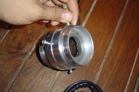

 จาก K_CAMRY_TAC#XX
 จันทร์, 3/7/2549
11:22
161.200.255.161
       หม้อต้มกับมิ๊กเซอร์คือของคู่กันคับ หม้อ ฮาน่าก็จะมีมิ๊กฮาน่า หม้อ Fema ก็มีมิ๊กฟีม่า หม้อ OMVL ก็มีมิ๊กเซอร์ OMVL โรงงานออกแบบมาแล้วคับ
 จาก K_CAMRY_TAC#XX
 จันทร์, 3/7/2549
11:25
161.200.255.161
       อันนี้มิ๊กเซอร์ของหม้อต้มฟีม่า
