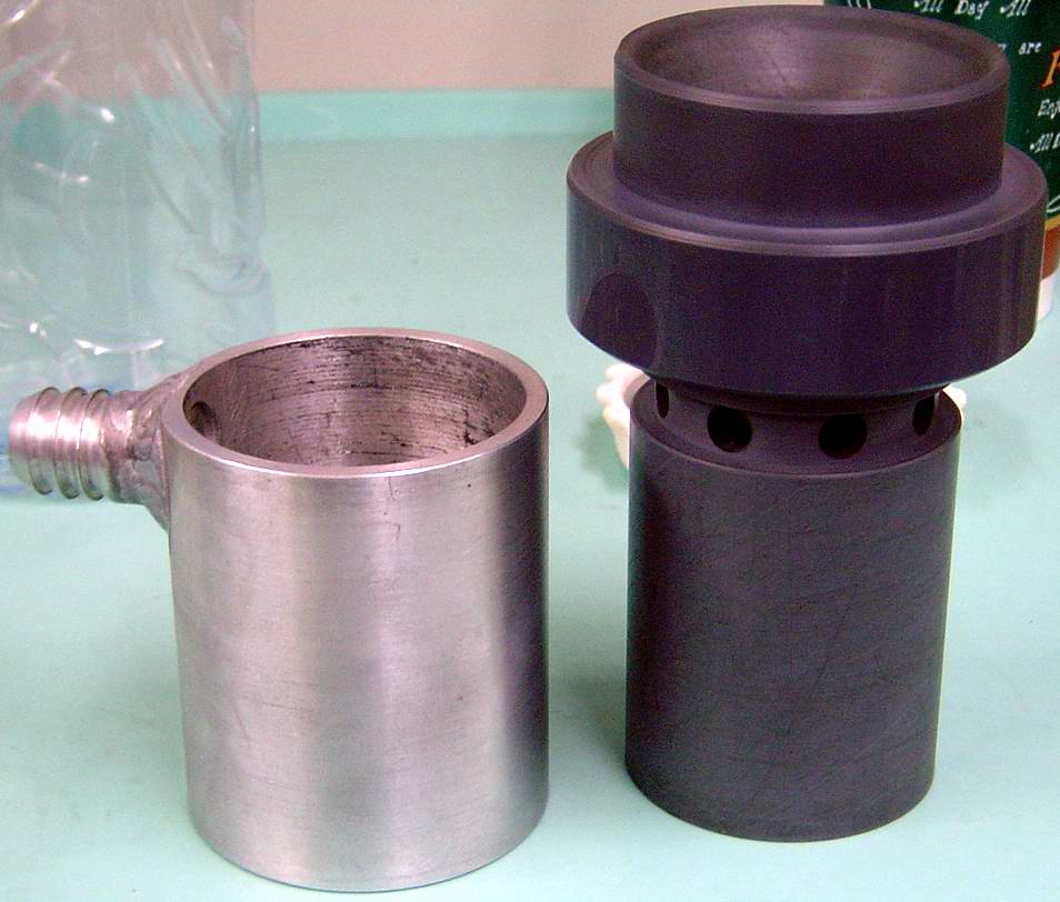

       ตอบข้อ หนึ่ง
มิกเตาแก๊ส ก็ เหมือนเตาแก๊ส มีไฟพุ่งออกตามรูเล็กของหัวเตา มันก็ร้อนทั่วถึงทั้งหม้อทั้งกระทะ
มิก รูเดียว ก็เหมือนมีเปลวไฟอันเดียว รนตูดกระทะ แต่ทว่าเป็นเปลวใหญ่
คุณ คิดว่า คุณ เลือกแบบไหน ก็แล้วแต่ ในที่สุดก็ร้อนเหมือนกัน แต่ขึ้นอยู่กับว่า จะทอดไข่ จะต้มน้ำ หรือผัดข้าวผัด

       จากที่เคยลอง มิกเซอร์ 2 แบบ 3 ขนาด ได้แก่
1.แบบรูแกสกลม + แถบรับอากาศ เป็นรูกลมธรรมดา ขนาด 26 และ 30 mm
2.แบบรูแกสปากเป็ด + แถบรับอากาศTapper ขนาด 26 mm
หากเป็นคนที่ชอบกระทืบคันเร่งเพื่อให้ได้อัตราเร่ง ที่ดี 26 ดีกว่า 30 ครับ (สำหรับผมนะ) แต่ 30 จะไหลดีกว่า
เครื่องยนต์ 4A FE Auto 1600 cc หัว
น้ำมันปลายได้ 160
ขนาด 26 ต้นดี กลางดี ปลาย เลย 150 ไปแล้วอัดยากหน่อย กับมิกแบบที่ 1 ปลายได้ 170
ขนาด 30 ต้นอืด กลาง สู้ 26 ไม่ได้ 120-140 พอๆกัน 140 - 180 ดีกว่า ปลายได้ 180
ส่วนปากแบบ Tapper + ปากเป็ด เวลากดแกสจะหนาตลอดครับ อัตราเร่งดีกว่า 26 แบบเดิมๆพอสมควร ออกตัวดีมาก 120-140 ดีกว่า 26 เดิม 140-175 อืดกว่า 30 นิดหน่อย ปลายได้ 175 ครับ
แต่จูนรอบเดินเบาค่อนข้างยากครับ ได้อัตราเร่งมที่ดีมาทดแทน

ผมมีสามอัน ลองใช้กับเครื่อง GA16
อันแรก ปากเป็ด รู 30
ต้นปานกลาง ปลายไหล เดินเบาจูนบ่อยหน่อย
อันทีสอง เตาแก็ส รู 26
ต้นจัด ล้อฟรี ปลายหมดที่ 150 เดินเบาดี
อันที่สาม ของ Hana ปากแตร รูจ่ายแก็สแบบจันทร์เสี้ยว
รูเดิม 24 แต่ ขยายเป็น 28 ลบคม แต่งสโลปนิดหน่อย
ต้นจัด แบบต่อเนื่องมานิ่มๆ ปลายหมดที่ 165 เดินเบาดี
ใส่กับกรองเปลือย ยังดูดได้เงียบ เดินเบานิ่ง
ใช้อยู่ตอนนี้คือตัวที่สามนี้แหละครับ
