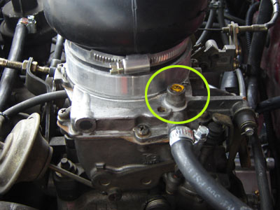

       เปลี่ยน o-RING ตัวละ 2บาท นัทที่ล็อคลูกลอย แล้วใช้ซิลิโคนกํนนำ็มันป้ายอุดด้านบน มะเกี่ยวกะเข็ม แค่ยางหดตัว

       ใช้ตัวนี้รึป่าวครับคุณแก๊สทั้งบ้าน ถ้าใช่ อุแมเจ้.........า 2บาท

       ของผมมันมีน้ำมันซึมออกมานะครับ ตรงกับอาการที่คุณแก๊สทั้งบ้าน แนะไหมครับ เปลี่ยนเองได้ไหมครับ
