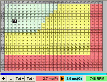

วันนี้เอา map ในการตั้งค่ามาให้ชมครับ

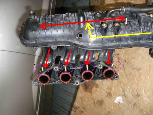

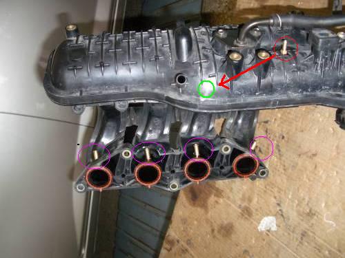

       คุณบอยครับ สำหรับช่องที่ VIR เอาแรงดูดอากาศ(ไม่แน่ใจว่าเอาแรงดูหรือเปล่า)ของผมเจาะตรงวงกลมสีเขียวนะครับ ตอนแรกก็ว่าจะไว้ที่เดียวกับคุณบอยแต่คิดว่ามีท่ออื่นๆ มาดูดจากแถวนี้น่าจะเอามาใกล้กันนะครับ

       รูป27 ควรเจาะหลัง ปีกผีเสื้อให่ไกล้ที่สุด เพื่อจะได้แรงดูดสูงสุดที่ VIR มีผลต่อความแรงและความประหยัดครับ แต่ไม่มากนักสำหรับรถccน้อยๆ
บางคันหลุด ยังไม่รู้เลยว่าเกิดอะไรขึ้น

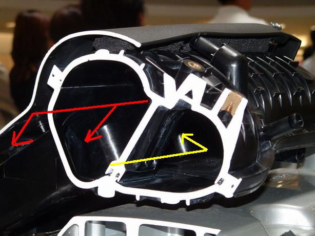

       วันนี้เอารูปท่อไอดีให้ดูครับ ปีกผีเสื้อจะอยู่ทางขวาลมจะเข้ามาตามเส้นสีเหลืองซึ่งจะเป็นตัวท่อชั้นแรกและจะเลี้ยวเข้าช่องว่างระหว่างชั้นไปชั้นที่สองจะเห็นเป็นเส้นสีแดงและกระจายไปตามลูกสูบ
จะเห็นว่าระบบอืนๆ จะมาเจาะเอาแรงดูดแถวช่องว่างระหว่างชั้น ผมเลยเอาท่อดูดอากาศจาก VIR มาไว้ใกล้กับที่ระบบอื่นๆ มาเอานะครับ

       รูปนี้ท่อไอดีที่ผ่าให้เห็นช่องว่าระหว่างชั้นครับ

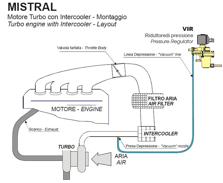

       รูปนี้สำหรับใครไปติด Turbo มานะครับสามารถติดตั้ง autronic หัวฉีดได้

       ผมคารจะย้าย Vir ตามรูปที่ 27 ใช่ไหมครับ (ขอบคุณ คุณdingazzz ที่แนะนำครับเพราร้านที่ผมติดเคยติดซิตี้รุ่นนี้แค่ 1 คัน แต่ก็ต้องติดเพราะที่นี้ดูดีที่สุดในเชียงใหม่แล้วครับ )
