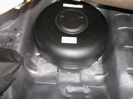

เมื่อวันจันทร์ที่ 26 มิถุนายน 2549 เอารถไปติดแก็สมาครับใช้เวลา 3 วันครับ (แต่ทำจริงๆ ก็แค่ 2 วัน ต้องรอหัวฉีดเบอร์ 18 อีก 1 วัน) วันแรกไปถึงช่างคนแรก เริ่มถอดชิ้นส่วนในห้องเครื่องออก ที่เอาออกก็มาที่กรองอากาศ,ชุดท่อไอดี และนำชุดท่อไอดีไปเจาะเตรียมติดหัวฉีด แต่ปรากฎว่าหัวฉีดเบอร์ 18 ไม่มีก็เลยต้องรอ ช่างคนที่ 2 ทำหน้าที่ติดตั้งถังแก็ส ก็มาวัด เอาถังมากะดู dinga ไม่ได้รอดูอยู่น่านนะ อยู่แค่ 11.30 ก็ให้พ่อกลับแล้วไปถึงตั้งแต่ 8.00 นะ
ที่พ่อ dinga อยู่นานเพราะลางานมาแล้วและก็อยากดูเขาติดตั้งด้วยนะ เวลาเสร็จจะแก้ไขเองจะได้ทำได้ แต่ถ้าใครคิดว่าให้ร้านดูแลตลอดก็ปล่อยให้ช่างทำไปไม่ต้องอยู่คอยก็ได้นะ เพราะการอยู่คอยดูอาจทำให้ช่างทำงานไม่ออกก็ได้นะเกร็งนะ แต่ถ้าเข้าใจกันได้ก็ไม่มีปัญหาอย่าง dinga ช่างจะทำอะไรก็ทำไป dinga ไม่ว่าอะไรเพราะ dinga มันใจว่าช่างรับผิดชอบงานที่ทำอยู่แล้ว dinga แค่ช่วยหยิบช่วยจับบางนะ
วันที่ 2 dinga ก็นอนเฝ้ารถทั้งคืนเลยนะ พ่อของ dinga ไม่ได้ไปนะ

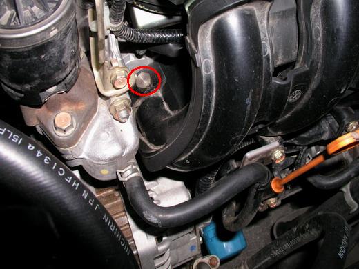

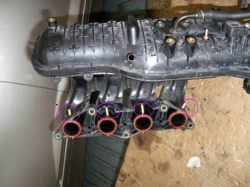

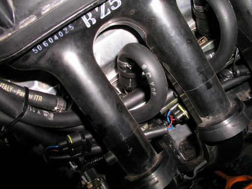

วันที่ 3 พ่อของ dinga ก็มารับ dinga กลับบ้านนะหลังจากปล่อยให้ dinga นอนอยู่ตั้ง 2 คืนนะ ช่างบอกว่าทำการเจาะตัวเครื่องยนต์ตรงข้างๆหัวฉีดน้ำมัน(ช่างถอดหัวฉีดน้ำมันออกหมดเลยให้นะ) และอุดรูที่เจาะไว้ที่ท่อไอดี เพราะต้องการให้หัวฉีดแก็สอยู่ใกล้สุด ช่างบอกว่าทำการดูดเอาเศษเหล็กจากการเจาะออกให้หมดแล้ว พ่อก็ไม่ได้ว่าอะไรเพราะตอนที่ถอดท่อไอดีออกเมื่อวันแรกพ่อลองเอานิ้วไปจับดูในช่องที่หัวฉีดน้ำมันฉีดน้ำมันเข้าไปและคิดว่าถ้าเจาะได้จะดีมากเพราะจะได้ใกล้ที่สุด ไม่นึกว่าช่างจะทำจริงๆ ที่คิดอย่างนี้เพราะถึงอย่างไร การรับประกันเครื่องยนต์ของ honda ต้องหมดอยู่แล้ว แต่ยังจะไปใช้บริการ honda เปลี่ยนถ่ายน้ำมันเครื่องและอื่น ๆ อยู่เหมือนเดิมนะ (dinga บอกพ่อว่า ช่าง่ติดตั้งได้สวยมาก)
หลังจากใช้งานมาได้ 270 km ก็รู้สึกดีนะเพราะแก็สทำงานเหมือนน้ำมันเลยไม่มีกระตุก ปกติวิ่งที่ความเร็ว 80-90 เคยเข้าเกียร์ s เหยียบมิด เร่งแซงผ่านรถ 3 คันที่ติดรถพ่วงได้สบาย จาก 60-120 เหมือนน้ำมัน ลองไปเติมแก็สมาเต็มถัง 21 ลิตรกว่าๆ ลิตรละ 9.90 เป็นเงิน 215 บาท ตก 0.80 บาทต่อกิโลเมตร จากเดิมน้ำมัน 1.6 บาทต่อกิโลเมตร

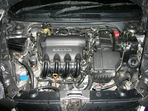

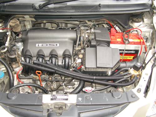

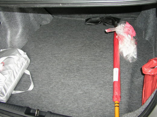

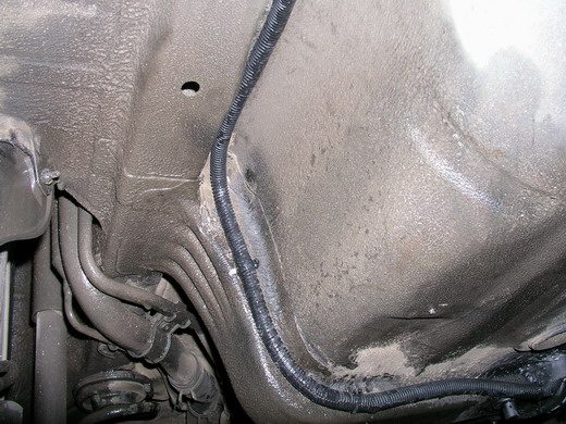

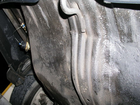

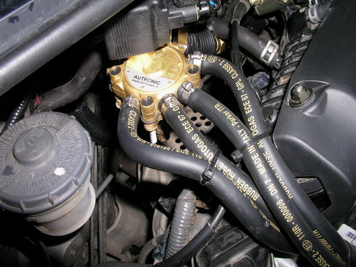

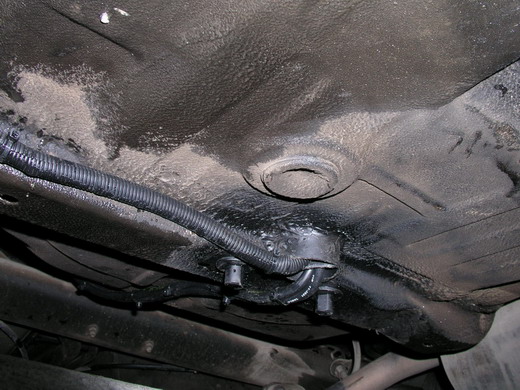

       ติดตั้งอุปกรณ์ทุกอย่างกลับที่เดิม ทดลองน้ำมัน ไปเติมแก็สกลับมาจูน เป็นอันเรียบร้อย

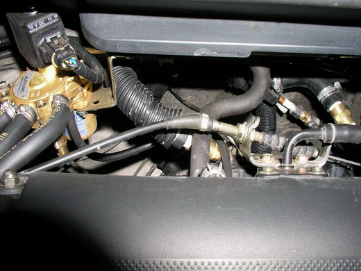

       ที่วงกลมสีแดงคือการอุดรูที่เจาะไว้เมื่อวันแรกนะแล้วย้ายไปเจาะที่เครื่องยนต์แทนนะ

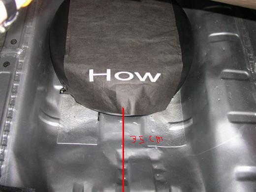

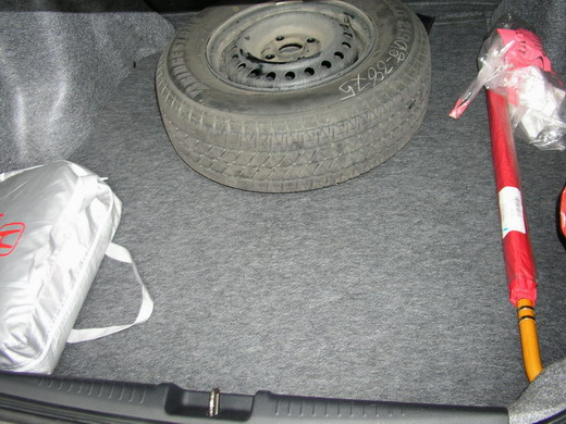

       ระยะห่างจากท้ายรถถึงถัง 35 ซม.

อยากดูรูปตำแหน่งหัวฉีดครับ พอจะแบ่งกันชมได้มั้ยครับ

       ลืมบอกไปครับถัง 42 ลิตร

       รูปนี้ลองเอายางอะไหล่ว่าให้ดูนะว่าที่ที่เหลืออีกมาก

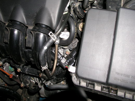

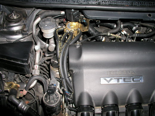

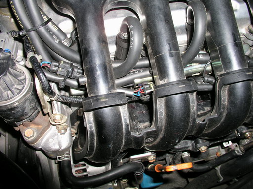

       รูปหัวฉีดและจุดที่เจาะ

       ผมก็ติดเสร็จ กลับบ้านมาเมื่อวานครับ
 จาก บอย
 เสาร์, 1/7/2549
09:27
58.147.8.30
       แต่ผมเจาะตรงนี้ครับ
