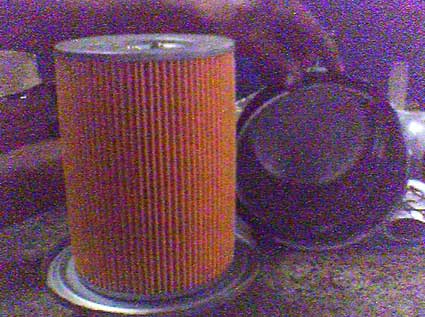

       ผมไม่นิยมกรองเปลืยบโป้ เลยต้องหากล่องกรองมาใหม่
 จาก big-mmm
 ศุกร์, 30/6/2549
01:26
210.86.217.202
       มาเป็นชุดพร้อมกรองกระดาษ big-m
ไม่ต้องล้าง(ขี้เกียจ...) แถมราคาถูก ไม่ถึงร้อยบาท

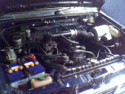

       ท่อรวมไอดีnismo(นิสโม้.. ) ทำจากเหล็กร้านท่อไอเสีย 400 บาทถ้วน

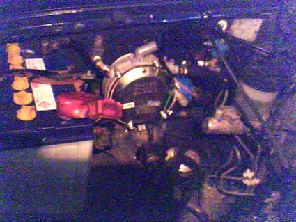

       มัวแต่โม้ ยังไม่ทันทำอะไรเลย เพิ่งยึดถึงเสร็จ ติดหม้อต้มเสร็จ ก็เที่ยงคืนแล้ว( )
เลยยังไม่ได้ลองติดเครื่อง หม้อต้มวางฝั่งขวา(ของตัวรถ) เดินท่อทางขวา จะได้หลบท่อไอเสียได้อย่างหมดจด
สรุป ค่ากล่องกรองอากาศใหม่พร้อมกรอง 550 บาท
ท่อรวมเหล็ก 400 บาท
ท่อยางยังไม่ได้ซื้อ ...คาดว่าพรุ่งนี้น่าจะเสร็จ ไว้ลองวิ่งแล้วจะมารายงานผลอีกทีครับ
