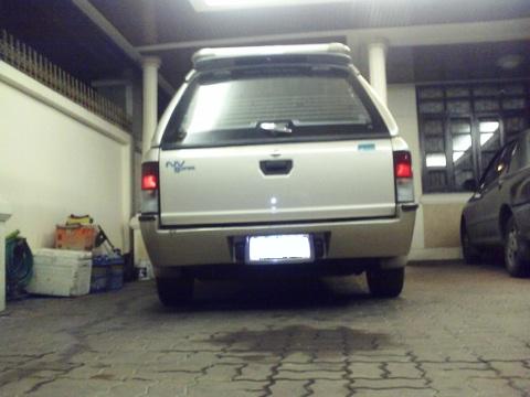

ผมเอง ดมแก๊สมา ๓ ปี ติดของ ไฮเมตริก ติดไปติดมา ลื้อนู่นลื้อนี่ ย้ายมิกไป ย้ายมิกมา ตามประสาพี่แอ้ม ทำไปทำมา ห้าห้าห้า ตรูทำเองเลยดีก่า ไม่ยากนี่นา ไหนๆก้อเป็นวิศวกร น่า... ช่วยกันรถคันนึง วิศวกร สาม สี่คน มะลุมมะตุ้ม ทำ...
รถคันนี้เป็นรถพี่สาว กลัวแก๊สขึ้นสมอง ยังไงก้อไม่ให้ติด ๕๕๕ แต่แล้ว... ด้วยแรงใจจาก บริษัท น้ำมัน ดันราคาไปจะทะลุ ๓๐ เสียงพี่สาวผมก้อเริ่มตกลง ตรงข้ามกับราคาน้ำมันที่พุ่งขึ้น...
ขั้นแรก ก้อติดถัง หลายๆคนว่าต้องติดบนกระบะ แต่เอ๋ ไอ้คันนี้ กระบะก้อกระตึงเดียว ติดไปก้อไม่ต้องใส่อะไรแล้ว... อย่ากระนั้นเลย เราเองก้อไปมุดดูแท็กซี่เอ็นวี ติดใต้ท้องมาหลายคัน มันก้ออยู่สูงกว่า คานหลังนี่นา จากการคะเนด้วยสายตา น่าจะเกินสิบเซ็น ที่นี้เราก้อไปจ้างเค้าติดถังดีก่า สบายดี... ๕๕๕

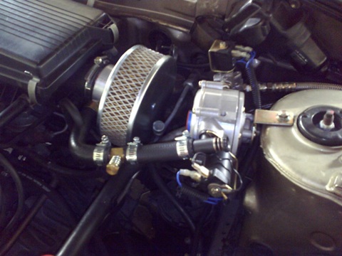

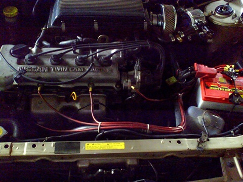

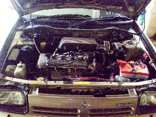

       จากนั้นก้อติดหม้อ
แล้วเดินท่อมาหน้ารถ
ยังไม่หมดต้องต่อน้ำ
แล้วตามด้วยต่อไฟ
ใครอ่านจะรู้เรื่องไหมนี่...
 จาก Kikuman -> Boyd มีน
 พฤหัสบดี, 29/6/2549
23:11
210.246.66.66
       ซูม.......
อะ กาววาย เอ้ย Ground wire ครับ ทำแบบ home made คันนี้ติดแล้วโห... ไม่รู้สึกอะไรเลย ไม่มีอะไรดีขึ้นเลยในชีวิต แต่มิตซู อีบ้า ง่า... อีคาร์ นี่ติดแล้ว ดีขึ้นผิดหูผิดตา ครับ
 พฤหัสบดี, 29/6/2549
23:13
210.246.66.66
       หม้อ... ครับ หม้อ...
หน้า(ตา) หม้อ ครับ

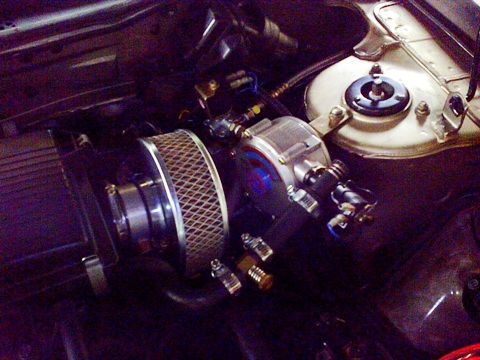

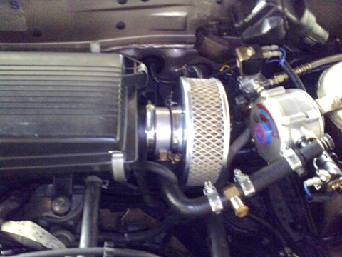

 พฤหัสบดี, 29/6/2549
23:17
210.246.66.66
       สังเกตุว่า จะพยายามคงสภาพ เดิมไว้ให้มากที่สุด ในห้องเครื่องไม่มีเจาะให้เจ็บใจตัวเอง...
เอา มิก มาต่อกับก่องกลองเก่า เอากรองออก แล้ว ต่อกรองเปลือย...
 พฤหัสบดี, 29/6/2549
23:24
210.246.66.66
       จริงๆอยากทำ ดับเบิลชีส แต่ติดท่อแอร์ครับ
Next project...
1. ทำท่อยางให้ยาวออกไปจะได้ต่อดับเบิ้ลได้ เดี๊ยวต้องไปหาซื้อก่อง
2. เอากล่องออกซะเลยเกะกะนัก ต่อมิกมันข้างบน a/f นีหละ แล้วกต่อกรองเปลือยอีกที
3. ทำแบบนี้หละแต่เอา กรอง ดอกเห็ดออก ใส่กรองเปลือยแทน
เดี๊ยวลองครับ
