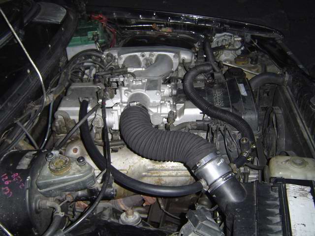

       รูปภายนอกครับ 940GLE ปี93

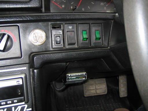

124.120.210.85
       อันนี้ข้างใน Switch สับแก๊สออโต้ของเมจิกมั้งคับเห็นช่างบอกว่างั้น

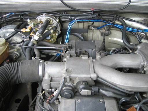

124.120.210.85

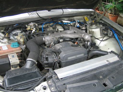

       ห้องเครื่องโดยรวมครับ วาง 1J-GE มา2ปีแล้วครับ ในที่สุดมันก็ได้กินแก๊สซักที

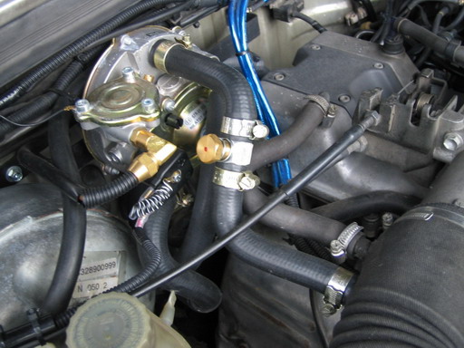

124.120.210.85

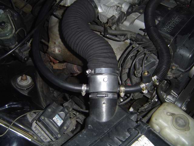

       ใส่มิกไว้ข้างในครับ ตอนนี้ 27มม. รู้สึกว่าต้นดี แต่ปลายตื้อครับ ว่าจะไปขยายกับย้ายมิกดูครับ(แต่ต้องจ่ายค่าท่อแสตนเลสอีก)

       หม้อต้ม TOMASETTO ครับ

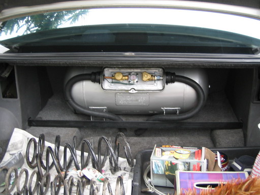

124.120.210.85

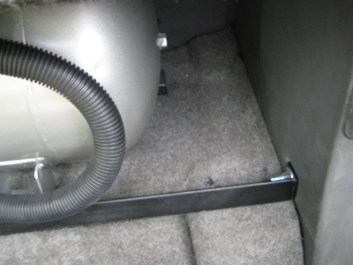

       ถัง 58เองครับ กะว่าวิ่งแค่ในกรุงเทพ มาคิดอีกที ทำไมกรูม่ายใส่ให้มันใหญ่กว่านี้อีกหน่อยฟะ แย่จิงๆ

       ช่างไม่รู้ว่าจะตั้งขายังไงดี เพราะ ตรงคานด้านขวามันเติ้ยกว่าด้านซ้าย เลยเจาะข้างเลย ดีหรือเปล่าเนี่ย ผมกลัวไม่แน่นหนาจิงๆ แต่ลองเขย่าดู มันก็โอเคดีครับ

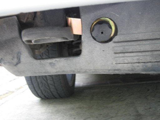

124.120.210.85
       อันนี้ชอบมากเลยครับ ช่างเค้าทำมาเนียนจิงๆเจาะไอ้พลาสติกสีดำนิดๆให้หัวเติมโผล่ออกมาอย่างเดียว

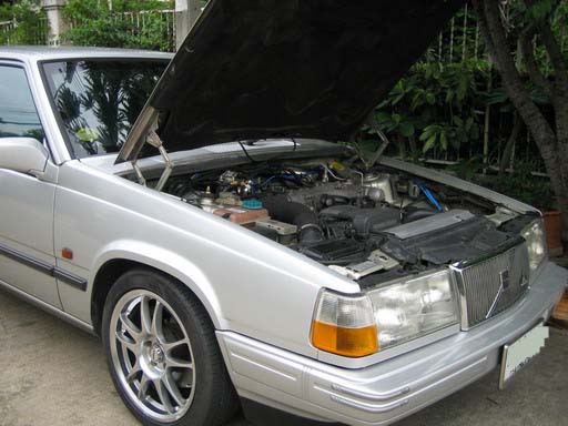

124.120.210.85
       อันนี้โดยรวมของรถครับ ลงรูปเผื่อเป็นแนวทางให้ชาว วอลโว่ +1J บ้างครับอะไรดีก็เอาไปลองดูครับ อะไรไม่ดีช่วยติด้วยครับเพราะผมมือใหม่มากจิงๆสำหรับการใช้แก๊ส จะได้แก้ไขได้ทันครับ
