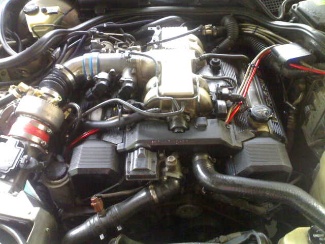

       สวัสดีครับ พอดีไปติดแก๊ซ กับท่านพี่สกล มาเป็นชุด HANA ทั้งชุด ก็เลยอยากจะเอาภาพการติดตั้งในเครื่อง V8 มาให้ชมกันครับ สำหรับเวลาที่ใช้ติดตั้งก็ 1 วันครึ่ง + กับเกือบๆ 2 คืนครับ (หุหุ) ตอนแรกมองไว้ว่าจะติดหัวฉีด แต่ไปถามราคาดูแล้วรู้สึกจะ เอาเรื่องเหมือนกันครับ ประมาณ 7 หมื่น แต่ตอนแรกเลยที่ยังไม่ค่อยรู้ข้อมูลอะไร ก็เกือบจะติด Fix+ FBM แต่ว่าคุยกับพี่สกลเค้าแล้วก็เลยมาตกลงปลงใจกับ Variable ครับ
ชุดที่ติดตั้งประกอบไปด้วย
- หม้อต้ม Variable ของฮานา
- Variable Mixer ของฮานาแบบใหม่
- กล่องหลอกหัวฉีด พร้อมซ็อกเกต 2 ชุด (ชุดละ 4 สูบ)
- Auto Change Switch Hana
- ท่อทองแดง + เคลือบพลาสติกPVC จากโรงงาน(พี่เค้าบอกว่าของนอก)
- ถัง 75 ลิตร วาล์ว ทองแบบ ตัด 85%

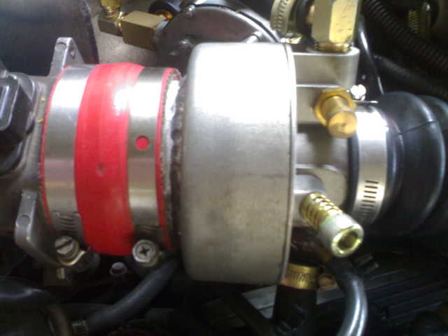

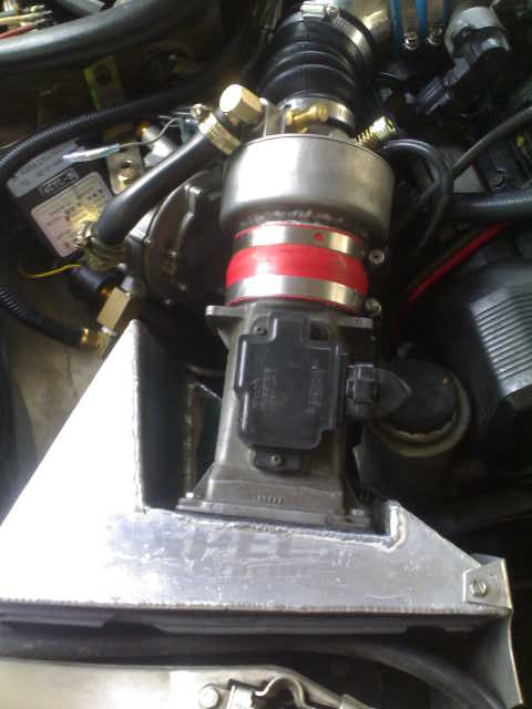

       ในรูปนี้จะเห็นว่า หม้อต้ม อิงแอบแนบชิดกับตัว วาริเอเบิ้ลเป็นอย่างดี ด้านล่างของรูปเป็นกล่องใส่แผ่นกรองอากาศแบบอลูมิเนียม ถัดขึ้นมาเป็นแอร์โฟล์ว ตัวมหึมา (เกะกะมาก หุหุ) ติดกับ แอร์โฟล์ว คือ วาริ แบบ เข้าตรง ออกตรงทำให้ประหยัดพื้นที่ และเหมาะสมกับการติดตั้งกับรถผมมากครับ

       มาดู วาริ แบบใหม่ กันใกล้ๆ จะเห็นว่าอากาศเข้าปาก แล้วออกตูดกันเลยตรงๆ ไม่อ้อมค้อม กินง่ายถ่ายคล่อง

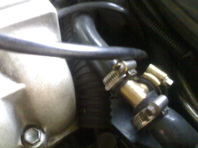

       3 ทางขโมยน้ำไปเข้าหม้อต้ม

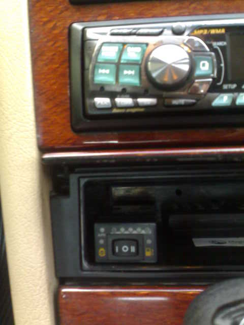

       สวิตซ์ Autochange

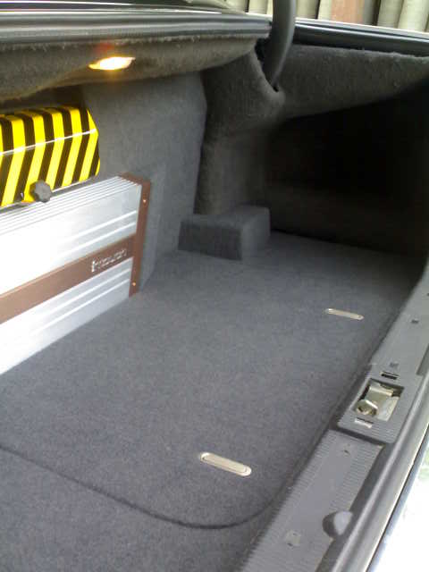

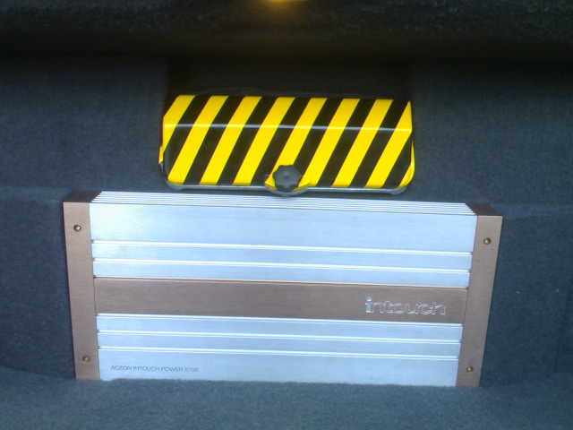

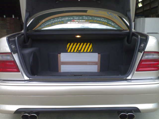

       ท้ายรถ ไม่เห็นถังแก๊ซแล้ว เพราะที่ร้านเครื่องเสียงเจ้าประจำ ทำตู้ปิดให้
 จาก เอก 1 uz
 พฤหัสบดี, 29/6/2549
17:36
125.25.53.221

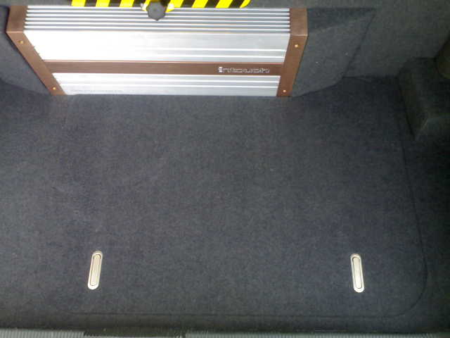

       แผ่นพื้น ทำไม้อัด หุ้มพรม + เจาะ แผ่น เอายางอะไหล่ออก

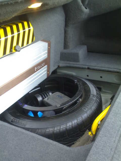

       เปิดเอายางอะไหล่ออกได้ แบบ เอี๊ยดๆ

       ฝาปิดวาล์ว สีจ๊าบมั๊ยครับ

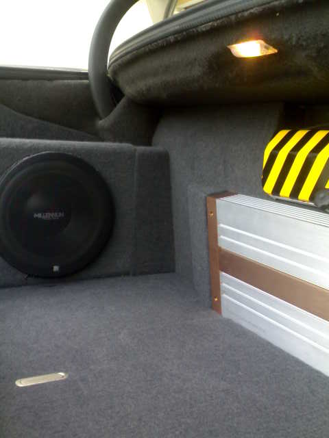

       รูปนี้เอามาให้สังเกต ดูว่า พี่เค้าทำงานไม้มีโค้ง มีเว้า มีเหลี่ยม มีสัน ครับ (พี่เค้าขยัน หุหุ)
 จาก เอก 1 uz
 พฤหัสบดี, 29/6/2549
17:47
125.25.53.221
       เหลือพื้นที่ เก็บของกระจ้อยร่อย ถุงกอล์ฟหนึ่งใบ เกือบๆเต็ม

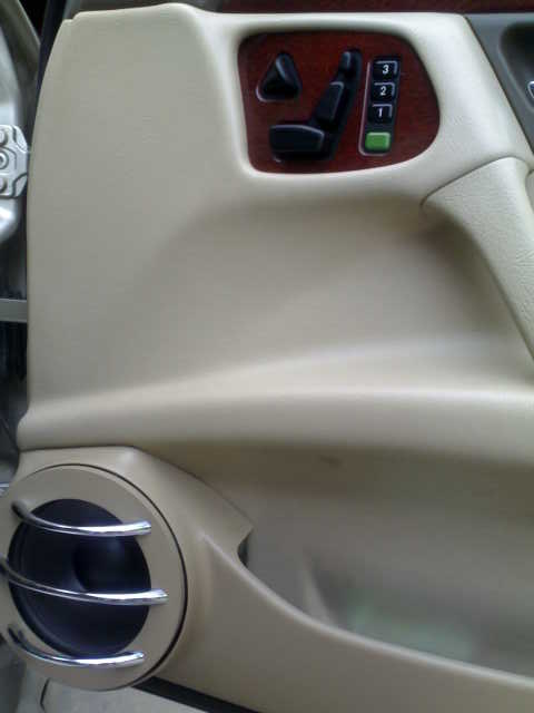

       แถมรูป การหล่อไฟเบอร์ ติดวูฟเฟอร์เสียงกลาง + ที่กันกระแทกลำโพง (โล่งมากๆ เสียงจะได้เปิดๆ) โดยพี่แซม (ร้านเครื่องเสียง)

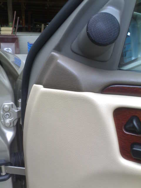

       ตัวยึด ทวีทเตอร์ ที่เสา A ฝีมือพี่แซมเหมือนเดิม
ปล ลงให้ดูเป็นแนวทางเผื่อคนใช้รถรุ่นเดียวกันครับ
