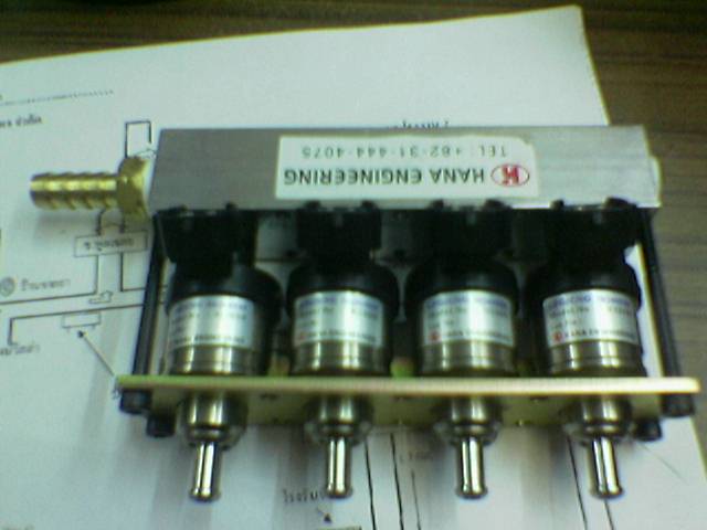

       เคฮิน ถอดแบบมาจากหัวฉีดของ น้ำมันเชื้อเพลิงครับ ไม่เหมือนกับ BRC นะคับ เดียวกลับไปโต๊ะทำงานจะเอารูปมาให้ชมกัน

       Hana ครับถอดมาจากเคฮิน แต่ที่ดีกว่าคือประกันตลอดชีวิต

       จิงอย่างที่พี่นันบอกคับ hana สวยเหมือนกันหยั่งกะเคฮินเลยคับ

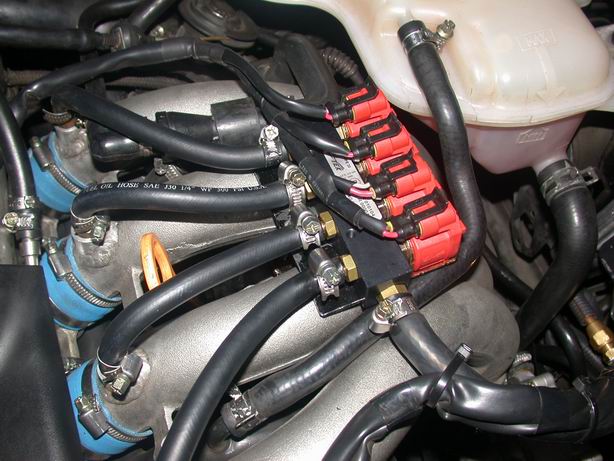

       สำคัญตำแหน่งที่วางครับ ของผม BRC วางไว้หน้าหม้อน้ำ เสียงเข้าห้องโดยสารอย่างปืนกลเลย พอย้ายไปไว้บนฝาเครื่อง ใกล้ตัวคนขับมากกว่าแต่วางสูงกว่า แทบไม่ได้ยินเสียงเลยในห้องโดยสารครับ ผมเคยสังเกตุ หัวฉีดน้ำมันก็ดัง แต่ทำไมไม่เข้าห้องโดยสาร ???? อันนี้ประสบการ์ณตรงของผมเลยครับ ทนฟังอยู่ 20000 โล พอย้ายไปไว้บนฝาเครื่อง ตอนนี้เงียบสนิทเลย
ผมสันนิฐานสาเหตุน่าจะมาจาก เหล็กที่กั้นระหว่างห้องโดยสาร กับเสียงหัวฉีดมันสั่นได้ที่ความถี่เดียวกันทำให้เกิด resonance ( แหะ แหะ ไม่รู้สะกดผิดอะเปล่า , คือเหล็กกั้นห้องสามารถเพิ่มความแรงในการสั่นได้ ) ทำให้เสียงก้องในห้องโดยสารได้ แต่พอย้ายตำแหน่งให้สูงขึ้น หรือ วางต่ำลง ทำให้การสั้นน้อยลงได้ เราก็จะได้ยินเสียงน้อยลง เหมือนดีดสายกีต้า ตรงกลางสาย กับโคนสายครับ ดีดที่โคนสายจะสั้นน้อยกว่า
ดังนั้นก่อนติดบอกช่างก่อนว่าจะติดตรงใหน เน้นใกล้ท่อรวมไอดีมากที่สุด และ สายต้องเดินเท่ากัน วางให้ใกล้มาทางห้องโดยสารดีกว่า แล้ววางสูงหน่อย อย่าวางหน้าหม้อน้ำนะ ผมเจอมาแล้ว

       อันนี้หัวฉ๊ด hana คับ สวยป่ะล่ะ
