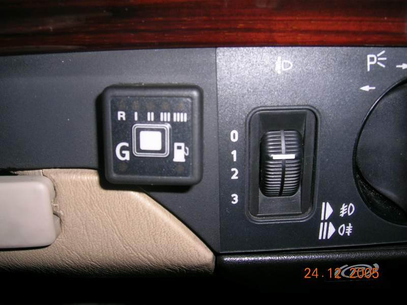

       มีไฟโชว์ที่สวิทช์หรือป่าวครับ

       ไฟโชว์เฉพาะโหมดน้ำมันครับ พอเปลี่ยนเป็นแก๊สแล้วมันจะร้องปี๊บๆๆๆๆ ต้องเปลี่ยนไปใช้น้ำมันเหมือนเดิมครับ มีรูปด้วยครับ ตอนนี้ต้องใช้น้ำมันตลอด
พี่หมูน้อยครับ พี่มีสายจูนหัวฉีด OMVL ป่าวครับ พี่ช่วยจูนให้ได้มั๊ยครับ

       ไม่ต้องจูนอะไรเลยครับ ไปดูที่ตัว Map Sensor ตัวเดียวก็รู้แล้ว ดูตามที่ผมว่าน่ะครับ
1. สายท่อแก๊สต่อเข้าที่ตัว Map หรือป่าว ถ้าไม่ต่อก็วัดค่าแรงดันไม่ได้ระบบก็ล่ม
2. ชุดสายไฟที่ต่อเข้า Map มีปลั๊ก 5 ขั้ว ดูว่าเสียบเข้าที่ Map หรือป่าว
3. จากข้อ 2 ถ้าสายไฟเสียบปกติดี ให้ลองถอดออกมาดูว่าเขี้ยวที่อยู่ภายในล้มหรือไม่
4. ดูวาวล์ที่ถังด้วยครับ บางครั้งเปิดเยอะไปมันจะตัดการจ่าย
จากอาการที่ว่ามาเป็นปัญหาจากระบบที่ไม่สามารถวัดค่าได้ครับ เข้าใจว่าพี่ในธรรม ติดตั้งมาจากดีเลอร์อื่นที่ไม่ใช่ส่วนของ บ.ชื่นศิริ ลองทำตามที่ว่าก่อนครับ ถ้าไม่ได้จริงๆผมว่าวิ่งไปหาพี่สุทัศ ดีเลอร์ที่ขอนแก่นจะสดวกกว่าครับ ให้พี่เขาดูให้
