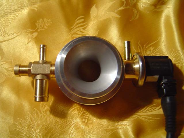

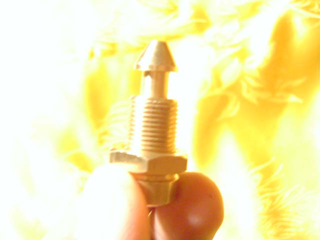

       เมื่อวันอาทิตย์ที่ 9/06/2549 ก่อนไป meeting ขับรถไปทำธุระ เห็น af meter แสดงส่วนผสมจาง พอขับได้ แต่เร่งอืดๆ คิดอยู่ว่า เอาอีกแล้ว เลยรีบปรับ sensitivity ของหม้อต้ม (autogas 120e) af meter แสดงส่วนผสมหนาขึ้น แต่วิ่งแปลกๆ เร่งไม่ได้ เลยเข้าบ้านดูระบบ เห็นตรงตัวปรับ power valve ของ mixer hana หลุดออกมา โชคดีครับที่ยังค้างอยู่ในห้องเครื่อง ผมว่าผมย้ำน้อตแน่นๆ แล้วนะ ยังอุตส่าห์หลุดออกมา เป็นเหตุให้ส่วนผสมจางไงครับ
พอแก้ไข จูนเสร็จ ก็มาที่งาน พบคุณสกลเข้า รีบถามถึงอะไหล่ตัวนี้ คุณสกลตอบด้วยความมั่นใจว่า ไม่มี และไม่ควรหาย ต้องซื้อใหม่สถานเดียว อีกอย่าง หากขันแน่นแล้ว ไม่ควรคลาย
เลยแจ้งเตือนเพื่อนๆ ที่ใช้ FBM hana ไม่ว่าชุดเล็กหรือชุดใหญ่ สังเกตุตัวปรับ power valve นี้ด้วยครับ
