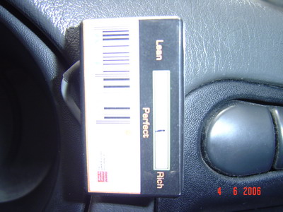

       เวลาขับไฟมันจะโชว์ที่เฟอร์เฟ็ก แต่เวลาปิดแอร์ไฟมันขึ้นมาหนึ่งดวง(หนาขึ้น) ถ้าเปิดไฟหน้า ไฟมันตกมาหนึ่งดวง (บางลง) ถ้าจอดติดไฟแดง มันก็จะคอยๆๆ บางลงๆๆ จนไปติดค้างที่ไฟดวงที่สอง อย่างนี้ผิดปกติรึป่าวครับ

       สิ่งแรกที่ต้องคิดก็คือAF ที่ซื้อมามีการวัดเปรียบเทียบและอ้างอิงกับโวล์ทที่ออกมาจากโอทูแล้วรึยัง เรื่องนี้ผมสงสัยมานานแล้ว คงต้องถามคุณชานนท์ใช่ปะครับ(คนที่ขายAF เยอะแยะ) คือถ้ามันแสดงไฟที่ตำแหน่งโวล์ทที่ถูกต้องแล้วก็ค่อยมาว่ากันว่ามันปรับจูนยังไง (อันนี้ต้องถามกูรูต่างๆ )

       มันก็วิ่งไปวิ่งมาอย่างนี้หล่ะครับ
ถ้ามันหายไปจากมิเตอร์ โดยไม่วิ่งขึ้นมาเลย นี่ซิ น่าห่วงครับ (อาจมีแบ็ค) หุหุ

       จูนให้ไฟมันนิ่งได้ครับ ยกเว้นเวลาเปิดไฟหน้าไฟจะลดลงมา 1 ดวง (ถ้าไฟลดลงมา 1 ดวงแสดงว่า เเบตเตอรี่ กำลังจะเจ๊งในไม่ช้า ครับ)

       อˆะ...จิงเหรอครับ..แตˆแบตผมเพิ่งเปลี่ยนมาได‰ ประมาณ 6 เดือนเองนะครับ ป”ดแอรŒ เป”ดแอรŒ ไฟหน‰า ไฟเลี้ยว ไฟมันก็ขยับขึ้นลงตลอด ไมˆนˆาเกี่ยวอะไรกะสˆวนผสมเลยนะผมวˆา เป”ดป”ดแอรŒเนี้ยยอมรับได‰ แตˆไฟเลี้ยวเนี้ย A/f มันกระพริบตามเลยอˆะ งง....

       ผมไม่สนรอบเดินเบาอ่ะครับว่ามันจะขึ้นเท่าไหร่ แต่เร่ง ขอให้ไปที่ Perfect เป็นพอ ซึ่งของผมก็อาการเดียวกับคุณเจ้าของกระทู้ครับ
เนื่องจาก เวลาแอร์ทำงาน มันจะมีอยู่ตัวนึง จำชื่อไม่ได้ เพิ่มอากาศเข้าไปในเครื่องยนต์เพื่อ ชดเชยรอบให้สูงขึ้น แต่ ว่าปีกผีเสื้อ ยัง เปิดเท่าเดิม ทำให้ แรงดูดไม่ต่างจากเดิมส่งผลให้แกส มีส่วนผสมที่บางลงนิดหน่อยครับ
แต่ กรณ๊นี้จะไม่มีปัญหาสำหรับ การชดเชยรอบ ของรถแบบคาบูเรเตอร์ เพราะ เครื่องคาบู ตัวชดเชบรอบมันจะไปกดตรงปีกผีเสื้อให้เปิด มากขึ้นครับ
อีกอย่างนะครับ มิกเซอร์ต่างแบบกัน ผลการจูน ออกมาก็ต่างกันครับ ปากเป็ด ปากกลม ปากแตร Tapper ก็ผลออกมาต่างกันครับ

       รถผม วัดสัญญาณ O2 แล้วมันรวนๆ เพิ่มสายกราวน์จากแบตลงเครื่อง นิ่งเลยครับ
ก่อนหน้านี้ เปิดแอร์ ปิดแอร์ เปิดไฟหน้า วิ่งกลางคืน มันมั่วจนงงไปหมด
ได้ผลพลอยได้มแอร์ตัดต่อเงียบขึ้นมาอีก
