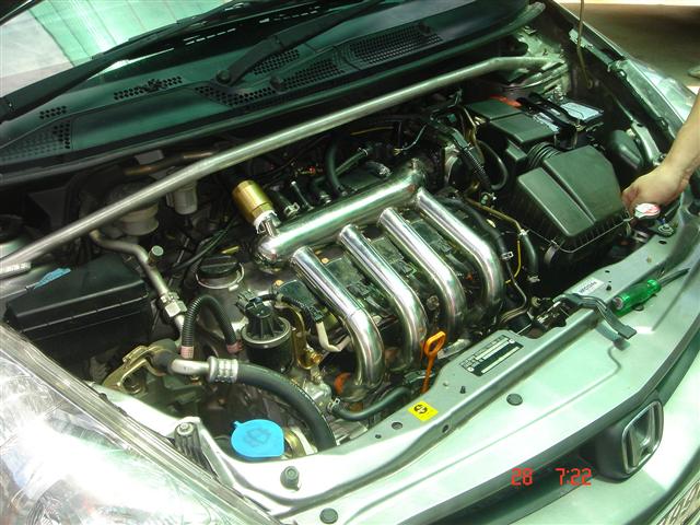

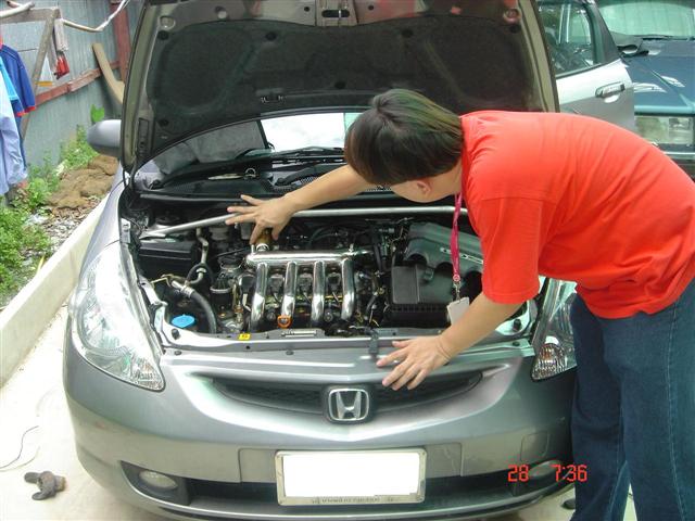

       เรื่องมีอยู่ว่า มันชอบคิดในแง่ต่างๆนาๆ ว่าติดแก๊สแล้วมีปัญหามั๊ย เหม็นมั๊ย แรงมั๊ย เลยหลอกล่อมันมาหลายเดือนจนกระทั่งมันเอาเข้าไปติดจนได้ แต่..... การตที่เราไปหลอกมันก็ควรจะให้มันได้สิ่งที่ดีๆกลับคืนมา ไม่งั้นเด๋วเสียเพื่อนผมเลยแนะนำให้มันไปที่ ...... (ขอเว้นไว้เด๋วหาว่าโฆษณา เอาเป็นว่าเป็นอู่ที่มีท่อ ไอดี แสตนเลส เปลี่ยนให้ เนื่องจากกลัวแบ๊คไฟร์) ระยะเวลาในการทำ 2 วันครับ วันแรกมันไปทิ้งรถไว้ ผมที่ 2 ผมเลยขอไปดูกับมันกลัวมันจะช๊อค หึหึ เริ่มด้วยว่า ขณะเดินไปถึงอู่เจอรถมันเปิดฝากระโปรงแบบนี้อยู่

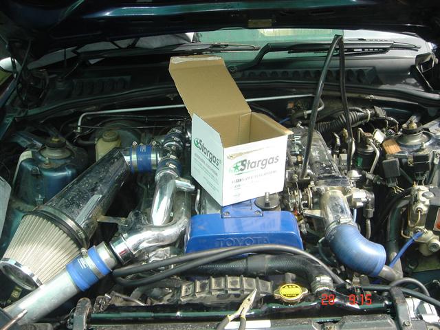

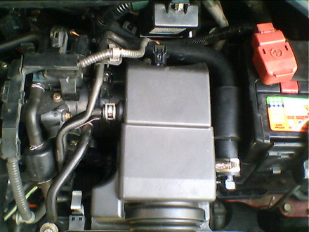

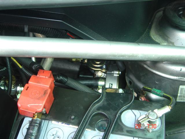

       คำพูดแรกที่มันเห็นรถของมัน มันพูดว่า โอ้โห ท่อแสตนเลส เท่ห์สาด..... จากนั้นมันก็เริ่มเดินดูรอบๆรถก่อนเลยว่า มีอะไรผิดปกติไหม คำถามแรกมันถามเลยว่าไอ้ทองๆ น่ะ(ตามรูปที่ 1 ) มันคืออะไร เราก็บอกไปแบบบอกผ่านๆไป คือตัวกัน แบ๊คไฟร์ มันยังต่อไม่เสร็จถ้าเสร็จมันจะมีท่อต่อลงไปยาวๆ ออกไปบริเวณนอกรถ จากนั้นคำถามที่ 2 ไหนว่ะหม้อต้ม ไอ้เรามองแว่บแรกก็เอ่อ เฮ้ยหม้อต้มมันอยู่ไหนว่ะ หรือว่ายังไม่ได้ติด เลยกวาดสายตจาไปมอง อ่ะโห ซ่อนได้จ๊าบมาก

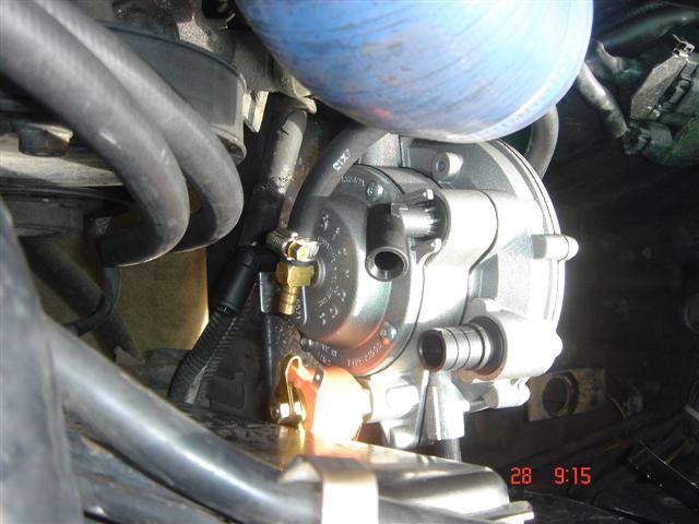

หม้อต้มซ่อนอยู่ตามรูปครับ

       หม้อต้มที่ใช้เป็นของ Tomasetto ซึ่งตัวข้าพเจ้านั้นจูนไม่เป็น -*- เป็นแต่ Heinz Metic ตัวรุ่นใหม่ๆไม่เคยเล่น แถมซ้ำเพิ่งเห็นของจริงครั้งแรกนี่แหละ และจุดหมุนพาวเวอร์วาวล์ อยู่ลึกมาก หมุนลำบากชิบ จากนั้น มันเดินไปต่อไปที่ท้ายรถมัน มันบอกโห นี่เหรอว่ะถัง

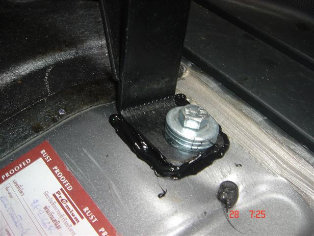

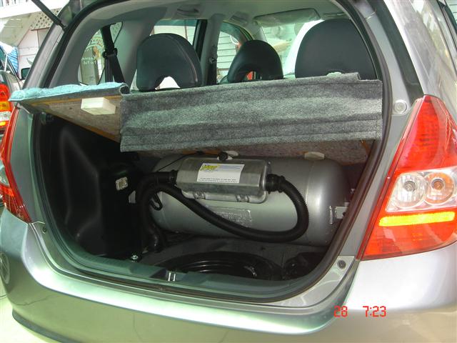

       ไอ้เราก็เดินตามมันมาพร้อมกับ เหลือบลงไปดู เลยรู้ว่าที่นี่มันทำเนียบอ่ะ แบบว่าผมไม่เคยเจอ หรือว่าปกติเค้าก็ทำกัน คือว่าแบบว่าเวลาเจาะรูยึดถังกับตัวรถ โดยทั่วไปเค้าจะเจาะแล้วยึดเลย แต่ที่นี่ยิงเหมือนซิลิโคน หรือ กาวยางดำๆ ลงไปก่อนเพื่อกันน้ำ กลิ่น และ ตัวขายึดเสียดสีกับตัวรถ นับว่าพิถีพิถันมาก

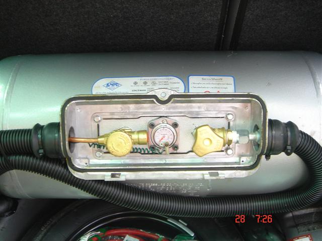

       พอเวลาผ่านไปแว่บๆเราก็เลย ขอเปิดฝาครอบตรงถังแก๊สดูซักหน่อยเหอะ ก็เลยเปิดออกมา อ่ะจึ๋ย สหมิตรรุ่นใหม่นี่หว่า วาวล์ทองมาเชียว ไอ้เราก็ติดมาแต่มัลติวาวล์อ่ะน่ะ เห็นอะไรแบบนี้แปลกตาดีแท้ เลยเป็นบุญมือหมุนเล่นซักนิดหน่อย พอแกกระสัย

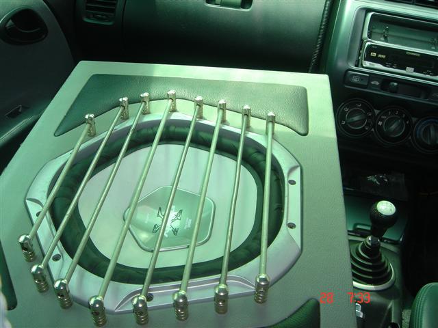

       จากนั้นเราก็สังเกตุว่าไอ้ Sub คู่ใจทำมากิ๊กก๊อกในราคา 3000 บาท ให้มันตูมตามเร้าใจวัยรุ่นนิดๆ มันหายไปไหนฟะ ปกติมันอยู่ตรงท้ายรถ แล้วพี่ถังแก๊สแกมาอยู่แทน แล้ว Sub มันไปอยู่ไหน เลยเหลือบตามองไปข้างหน้า อ่ะเฮ้ย เจอแล้ว วางที่เบาะหน้านี่เอง (ดูรูปตามความลาว)

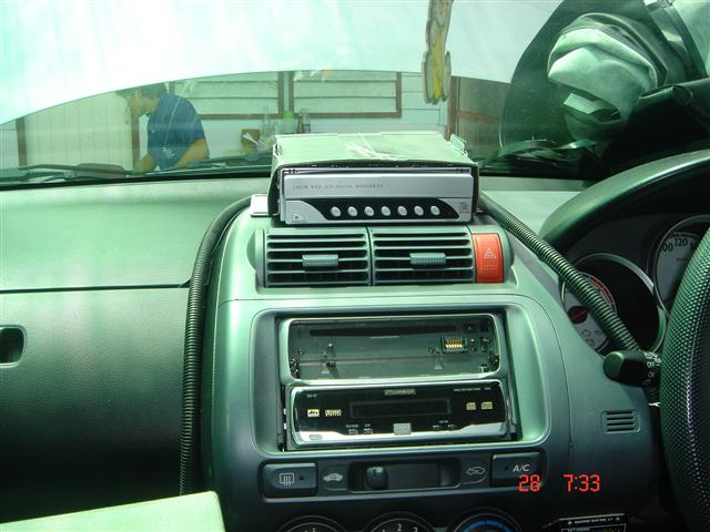

       ความพิสดารของเพื่อนผมยังไม่หมดแค่นั้น รถมันมีทีวีด้วย แม่เจ้า !!!!! ถามมันมันบอกว่าของจีนถูกๆ 6000 บาทเอง แต่พอกดเปิดดูไหนมันมีแต่หนังโป๊ฟะ -*- ดูหนังโป๊ขณะขับรถ เพื่อนๆไม่ควรลอกเลียนแบบนะครับ (ยกเว้นพี่แอ้ม เพราะแกขาดไมได้จริงๆ)
ตามรูปจะเป็นเครื่องเสียง + จอภาพ(ด้านบน) ขณะยังไม่เปิดใช้งานนะครับ

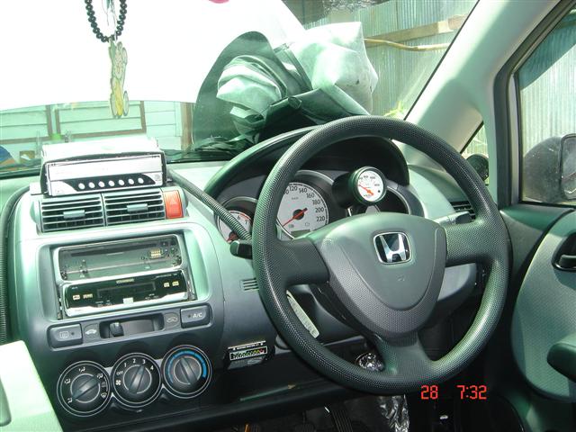

       ดูกันชัดๆอีกที ด้านหน้า ปัดเอา ที่วัดอุณหภูมิน้ำ มาวางขวางลูกตาเล่นๆซะงั้น เนื่องจากม่ะก่อนแต่งรถมาด้วยกันพอทำงานแก่ตัวลง รถไม่แรง แต่ขอมีอาไรให้มันระลึกอดีตซักหน่อยเหอะว่ะ

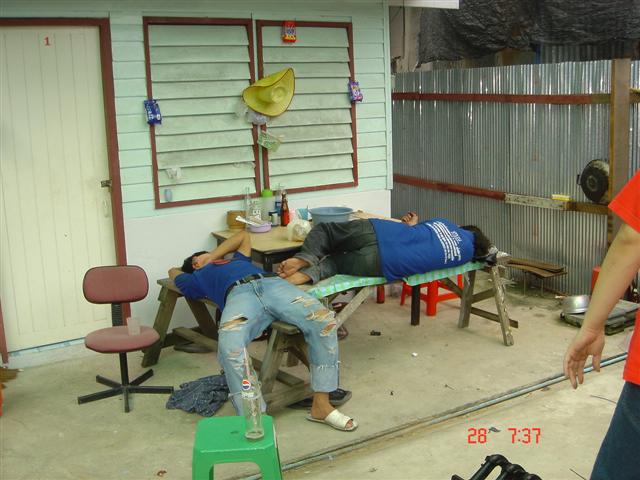

       จากนั้นพอดูเสร็จโดยรอบ ก็เดินออกไปหาช่าง จะถามว่าไปได้ยังขาดเหลือไรอีกมั๊ย ปรากฎว่าภาพที่พบแทบไม่เชื่อสายตา ช่างยุ่งกันทุกคน (แย่งกันนอน) ไม่มีใครพูดกับเราเลย .................
ปล. เป็นเวลาพักเที่ยงครับ กินแล้วนอน พอบ่ายตรงเด้งมาตอยบคำถามเลยครับ ช่างที่นี่อัธยาศัยดีมากๆครับ

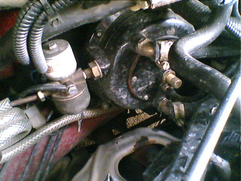

       พอเห็นช่างพักผ่นอยู่ ผมเลยเหลือบไปมองคันค้างๆ เฮ้ย ตกใจอีกแล้ว นี่มัน 2 J นี่หว่า มาทำไรแถวนี้ พอสืบๆไปสืบมา มาติดแก๊ส คำถามแรกเลยที่คิดในใจ หม้อต้มมันจ่ายแก๊สทันเหรอ ม้าเยอะแบบนี้ ช่างเลยบอกว่า หม้อน่ะใช้แบบ รถ Turbo โดยเฉพาะซึ่งผมก็ไม่ได้ รู้ละเอียดเกี่ยวกับหม้อพวกนี้มากจะรู้มากก็แต่ หม้อดำ ๆนะครับ หม้อที่ใช้กับ Turbo รู้สึกว่าจะชื่อ StarGas เห็นว่าราคาแพงพอตัวเลยนะครับ

       พอจากเห็นกล่องก็มองเหลือๆลงไปดู หม้อมันพิเศษขนาดไหนว่ะ เอารถแรงขนาดนี้อยู่ ปรากฎว่า หม้อมันก็ดูธรรมดานี่นา เหมือนๆฮาน่าเลย

ท่อไอดีมันบังหัวเทียนอ่ะป่ะ
ถ้าบัง เวลาถอดหัวเทียนมิต้องถอดท่อไอดีก่อนรึ

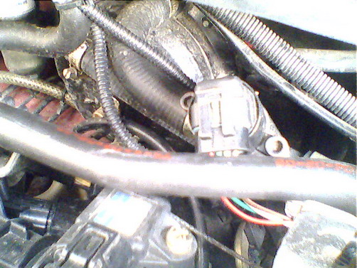

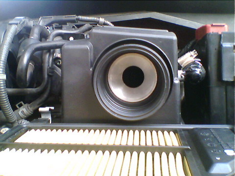

       บ้างครับ แจ๊สย้ายมิ๊ก +แลมด้า หม้อต้มครับ
 จาก home191
 ศุกร์, 30/6/2549
17:22
210.4.139.129
       แลมด้าครับ
 จาก home191
 ศุกร์, 30/6/2549
17:27
210.4.139.129
       มิกอยู่ในกรองครับ ขนาด 25
 จาก home191
 ศุกร์, 30/6/2549
17:29
210.4.139.129
       รูแก็สเข้า
 จาก home191
 ศุกร์, 30/6/2549
17:34
210.4.139.129
       จากเดิมก่อนย้ายมิก+ติดแลมด้า กินแก็สประมาณ 8-9 โ ล/ล ย้ายมิกพร้อมติดแลมด้า ตอนนี้ได้ 10-11โล/ล
เดินเบานิ่งไม่มีสวิง อัตราเร่งใกล้เคียงน้ำมัน
