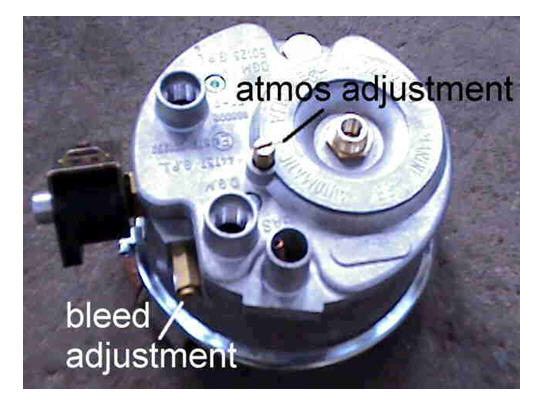

       ใช้อีคาร์ ออโต้ คาร์บูค่ะ เพิ่งติด LPG มาแค่ 10 วัน วันนี้มีอาการคล้ายจะดับตอนเบาเครื่องเตรียมเลี้ยวข้ามถนน และดับตอนเลี้ยวจอดหน้าบ้านค่ะ รบกวนตอบมือใหม่ด่วนด้วยคะ ขอบคุณมากๆ
 จาก +
 พุธ, 28/6/2549
20:07
202.5.95.205
       ปรับจูน โดยการหมุน Bleeding Screw เพิ่ม
เพื่อให้จ่ายก๊าซเพิ่มหรี่ๆ
ทำง่าย 3 วินาที ได้แล้ว

09:15
203.118.74.180
       เรียนคุณ + Bleeding Screw ตามศัพท์ช่างมันแปลว่าสกรูไล่ลม แก๊สมันมีลมด้วยหรือครับ-
 จาก +
 ศุกร์, 30/6/2549
16:18
203.113.50.14
       เรียนคุณ -
คือว่า เรียกกันหลายอย่าง ไม่มีกำหนดตายตัว แล้วแต่ละท้องถิ่น โปรด อย่าเคร่งครัด
 จาก +
 ศุกร์, 30/6/2549
16:26
203.113.50.14
       ในบอร์ดนี้ หลายคนเรียก ไอเดิ้ลสกรู............สกรูปรับเดินเบา
คู่มือของหม้อต้ม ภาษาฝรั่ง เค้าเรียก Sensitive Screw
แต่อย่างไรก็ตาม หน้าที่ของสกรูตัวนี้ คือ ปล่อยแก๊สหรี่ๆ เพื่อเลี้ยงรอบเดินเบา ปล่อยคันเร่งแล้วไม่เครื่องไม่ดับ เลี้ยงรอบเวลาเบรกแรงๆ เลี้ยงรอบเดินเบาเวลาเลี้ยวโค้ง
บางคนเรียก สกรูปล่อยแก๊ส ข้าม "สเตจ"
หม้อต้มที่มี สกรู ปรับก๊าซ 2 ตัว น่าใช้ เพราะ การปรับจูน ง่าย รอบเดินนิ่งดี ไม่ต้องปรับจูนบ่อยๆ
การปรับจูนบ่อยๆ ไม่สนุก ทำให้เกิดความท้อแท้ใช้การใช้ก๊าซเป็นเชื้อเพลิง
