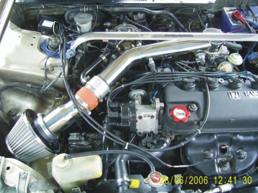

       ได้คำแนะนำจากคุณ K-camry ให้ย้ายมิกซ์ออกมาไกลๆครับ แล้วไปติดตั้งแลมด้าที่สำนักคุณนันกับคุณเคช่วยติดตั้งให้
พี่แอ้มเจ้าสำนักช่วยปรับจูนให้ครับ ขอบคุณทั้ง3ท่านครับ ต้นวิ่งดีครับ แต่ปลายยังไม่ได้ลองเสาร์นี้ออกต่างจังหวัด
แล้วจะมาบอก อัตราสิ้นเปลืองก็จะมาบอกทีหลัง

       ราคาวัสดุ
1.กรองเปลือยสแตนเลส 600-.
2.ท่อ 1500-. (เฉลิมเฮดเดอร์ ซอย.นวลจันทร์20 โทร.01-456-3149)
3.มิกซ์ 300-.
4.ข้ิอต่อสีส้มฟรี เป็นท่อเทอร์โบของน้อง
รวม 2,400 บาท
แลมด้ารวมค่าติดตั้ง 3,000-.
อัตราการสิ้นเปลืองจะบอกคราวหน้า
อัตราการเร่งดี
ต้นมาดี
ปลายยังไม่ทราบ ยังไม่ได้ไปลอง

       ขอถามหน่อยครับ
ในวงสีเหลืองใช้อะไรรองบนปากคาร์บูครับ และในวงสีแดง ระหว่างมิกซ์กับท่อ ใช้อะไรยาแนวครับ

       คุณpay b13 วงสีเหลืองใช้แผ่นปะเก็นที่มีขายร้านอะไหล่รถ
ยังมีเหลือผมใช้เครื่องตัดสติ๊กเกอร์ตัดมาเอาไปได้เลย
วงสีแดงยางมอไซค์ใช้น้ำมันทามันหน่อยแล้วใส่เข้า
ไปมันจะัคับๆหน่อย(อันนี้พี่ขาว ซีวิคแนะนำ)
ผมใช้มิกซ์ 25-65 ครับ
เบอร์ครับ 06-312-4045 อยู่ประชาชื่น21
ต้นวิ่งดีจริงๆ (ต้องขอชมเชยและยกย่องอ.แอ้มเจ้าของสูตรเป็นอย่างมาก)
ที่คิดประดิษฐ์วิธีย้ายมิกซ์แบบนี้ขึ้นมาให้ชาวแก๊สไ้ด้มีทางออกอีกหนึ่งหนทาง
และก็ยังมีหลายท่านที่ช่วยกันคิดค้นต่อยอดกันไปอีก รถแท็กซี่แถวบ้านเห็นแล้วงง
ไม่กล้าถาม มันคงคิดว่าผมบ้า

       แล้วที่ร้านเฉลิมเฮดเดอร์ ซอย.นวลจันทร์20 นี่เค้ายังเก็บสเปกของท่อที่ครอบคาบูไว้หรือเปล่าครับ เข้าไปจะได้ไม่ต้องแกะเอามิกที่ครอบคาบูออก เพราะผมกลัวว่ามันจะรวนเอาน่ะครับ

       สอบถามว่า
1. วงกลมสีฟ้าไปหาซื้อที่ไหนครับ (ต้องบอกเค้าว่าอะไร)
2. วงกลมสีแดงไม่ทราบผมเข้าใจถูกหรือเปล่าเป็นเซนเซอร์ท่อไอเสียหรือเปล่าครับ

       คุณใหม่ เอารูปที่ผมลงให้เขาดูครับเดี๋วยเขาจัดการให้
แต่มันต้องถอดกรองเก่าออก ไม่เป็นไรหลอกครับเพราะเราไม่ได้ไปปรับวาวล์
ใส่กลับเข้าไปก็วิ่งแก๊สได้ปกติ เพราะเค้าไม่ได้ทำบล็อกไว้ ต้องถอดออกมาวัดโน่นวัดนี่
ของผมเสียเวลาหน่อยเพราะติดค้ำโช๊ค ต้องแก้นิดหน่อย
คุณสาวก ซีวิค วงกลมสีฟ้ามันก็มีอยู่ที่เครื่องอยุ่แล้ว
ส่วนวงกลมแดงคื่อ02เซนเซอร์ท่อไอเสียครับผมติดมาต่างหาก

       คุณใหม่ไปทำเมื่อไหร่บอกด้วยสิครับ จะได้ไปสมทบอีกแรง พี่คงคาซื้อ O2 ที่ไหน ราคาเท่าไหร่ครับ ซอยศิริชัย นนทฯ มีขายไหม ส่วนวงกลมสีฟ้าของผมไม่มี มันเป็นสีเงินไม่เป็นสีดำเหมือนพี่ แล้วพี่เอา O2 ไปเจาะที่ไหนหรือครับ

       ซอยศิริชัยน่าจะมี ดูที่กระดานซื่อขายก็มีครับ ซอยศิริชัยน่าจะแพง
ส่วยเรื่องเจาะก็ร้านท่อเขาก็ทำให้เหมือนกันแต่ไม่ได้ทำร้านพี่เหลิม
แต่พี่เหลิมเขาคงทำให้ได้เตรียม02ไปก็แล้วกัน
ส่วนวงกลมสีฟ้าผมว่าจะไปชุบโครเมี่ยมอยู่ เหมือนกันครับต่างกันที่สี
