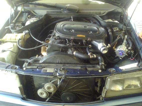

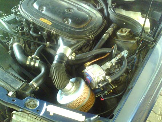

       ตามกระแสครับ คือจริงๆแล้วไม่อยากเจาะกรองหนะครับ เบนซ์คันนี้ เดินสายในรถด้วย เจ้าของเขาว่า เดินในรถ ทองแดงไร้รอยต่อ หุ้มยางอีกชั้นมันจะรั่วอย่างไร จะมีอะไรมาขูดใต้ท้องรถ ก้อจริงครับ... แถมรถเบนซ์นี่ มันมีรูต่างๆให้ทองแดงผ่านได้พอดี ไม่ต้องเจาะจิงๆ อ๋อ เจาะที่ยึดถังตำแหน่งเดียวครับ ท่อเติมเหรอ เพื่อให้ดูดีกว่า แท็กซี่ ก้อต้องก้มลงไปไม่เห็นอะไร พี่แกต้องการให้ไว้ในท้ายรถ จะเติมก้อเปิดกระโปงหลัง ไม่ยาก ไม่ต้องเจาะอีกด้วย โห โห โห
 จาก kikuman
 พุธ, 28/6/2549
17:25
       ใช้กล่องตัดหัวฉีด k-jet ต่อง่ายๆ ลืมถ่ายไว้ครับ เพื่อนๆมีคำถามก้อโทรมาได้ครับ วันธรรมดาขอหลังหกโมงเย็นน๊ะคร๊าบบบบ 03-994-4847 บอย-มีนบุรี ครับ

       ถ้าไม่ใช้กรองเปลือย แต่ใช้กรองเดิมเลย ย้ายมิกส์มาแบบนี้จะเกิดอะไรขึ้นครับ
 จาก kikuman
 พฤหัสบดี, 29/6/2549
12:55
203.146.168.193
       เออ ไม่แน่ใจเหมือนกันครับ แต่จากการใช้งานจริง หลังมิกไปเนี่ย มันจะมีน้ำมันดิน (tar) ไหลออกมา ถ้ามีกรองอยู่ มันจะไปติดกรองหนะซิครับ แล้วฝุ่นมันคงไปติดง่ายเป่าออกยาก แต่ถ้าใครจะบบอกว่าเป็นกรองเปียก ก้อลองดูครับ ได้ผลอย่างไร รายงานด้วยครับ

       เข้าใจแล้วครับ งั้นถ้ากรองเดิมเปลี่ยนไส้เป็น K&N มันก็จัดเป็นกรองเกือบเปียกเหมือนกัน เรื่องกลัวน้ำมันคงไม่มี น่าจะใช้ได้หรือเปล่าครับ
 จาก Mc ท่าเรือ
 พฤหัสบดี, 29/6/2549
16:05
203.170.228.172
       เดิมไม่มีใครกล้าทำอย่างนี้
แม้กระทั่งเมื่อเช้านี้เอง
ได้รับโทรศัพท์จากเพื่อนที่เชียงใหม่ บอกจะติดตั้งแก๊สแต่จะให้ทางร้านย้ายมิกซ์ให้
ร้านไม่ยอมทำให้ บอกทำอย่างงั้นไม่ได้ มันจะ Back Fire
ก็แกสที่ผสมกะอากาศอยู่เต็มไปหมดตั้งแต่หลังมิกซ์ไปถึงกรอง คงกลัวเรื่องนี้กระมั้ง
ของอย่างงี้มันต้องกล้าที่จะลองครับ
และมันก็ได้รับการพิสูจน์มาแล้ว

       ถ้ายังมีกรองอยุ่ด้านใน แล้วล่ะก็ กรองมันจะไม่กรองอากาศอย่างเดียวน่ะสิครับ มันจะกรองแกสด้วย แต่ไอเดียดีจังผมชอบไม่ต้องแปลงมากด้วย
 จาก แงซาย:Duke B14 TAC35
 ศุกร์, 30/6/2549
10:26
61.90.144.82
ผมว่าถ้ามีกรองอยู่ข้างใน
ความเร็วอากาศและแรงดูดจะลดลงอย่างมาก เพราะติดใส้กรอง
มิกเซอร์อาจทำงานไม่ดี จนถึงไม่ทำงาน
ไอเดียผม
ผมชอบการย้ายมิกอยู่แล้ว
แต่ในรถคันนี้ กล่องกรองอากาศมีปริมาตรออกจะมากไปหน่อย
และถ้าซีลยางที่ขอบรั่วก็จบ A/F แปรปรวนหรือบางแน่ๆ
น่าจะลดปริมาตรกล่องซักหน่อย
จากรูปทรงกล่อง ก็ทำให้คล้ายๆท่อ
พุดง่ายๆก็คือ ทำห้องคล้ายท่อซ่อนไว้ด้านใน
เริ่มจากปาก airflow ออกมาที่ช่องทางเข้าของกล่อง
ลดปริมาตรที่เกินออกไป มีลักษณะคล้ายท่อมากขึ้น อากาศไหลดีขึ้น
น่าจะวิ่งดีนะครับ

       ผมว่าดีนะ แก๊สกับอากาศที่ผสมกันหลวม ๆ เมื่อกระแทกไส้กรองทำให้ส่วนผสมระเอียดขึ้น ( อนุมูลแก๊สเข้าถึงส่วนผสมดีขึ้น ) ทำให้การเผาไหม้ราบเรียบมากขึ้น แต่ระวังอย่าให้เกิดแบ็คไฟ เพราะจะรุนแรงมาก มากกจนฝาหม้อกรองเดิมกระโดดได้แน่ ผมว่าวิธีต่อท่อยางจากปากท่อรวมไอดีมาออกที่ปากฝาหม้อกรองน่าจะดีกว่า

       ทดลองมาแล้วครับบบบบบ
เอากรองอากาศเดิมใส่ไปก้อใช้ได้ดีน๊ะครับ ไม่มีปัญหาอะไร
อาจเป็นเพราะเบนซ์ กรองมันใหญมากก้อได้ครับ รูสึกว่าเวลาออกตัวดีขึ้นนิดๆด้วยครับ
