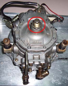

       อาการโดยทั่วไป(หลังผ่าหม้อต้ม นิกิ)
1.รอบเดินเบาปกติ
2.รอบสูงปกติ
3.อัตราเร่งดี
4.แต่เวลาติดไฟแดงรอบเดินเบาปกติ แต่พอไฟเขียว เร่งเพื่อออกตัวเครื่องดับกระทันหัน(ดับบางครั้ง)
5.สตาร์ใหม่ติดได้ และวิ่งปกติ
6.ผมสงสัยว่า น่าจะปรับน๊อตตัวนี้เข้าไปอีกนิด
พี่ๆคิดว่ายังไง คับ...

       ผมว่า ลองเช็คหัวเทียน ดูก่อนดีมั๊ย ถ้าไม่ได้เปลี่ยนมานาน ถ้าหัวเทียนใช้มานานจะสึก
เขี้ยวจะห่าง แล้วจะมีอาการแบบที่ว่า ผมเองก็มีอาการแบบนี้เหมือนกัน ถอดหัวเทียนออกมาขัด ๆถู ๆ แล้วก็เคาะ
ให้เขี้ยวชิด ห่างกันประมาณ 1 มม. ก็รู้สึกว่าดีขึ้นอาการหาย แต่อีกไม่นานคงต้องเปลี่ยนหัวเทียนแล้ว
เพราะใช้มาประมาณ 25,000 กม.แล้ว เพิ่งจะถอดมาดู
ปล.หัวเทียนชุดนี้ใช้แก๊สมาประมาณ 20,000 โล ครับ NGK BKR6EGP / กาแลนท์ GTI E33

       ผมก็ลืมข้อนี้ไปเลย ผมใช้รถมา 3 ปีเศษแล้ว ยังไม่เคยเช็คหัวเทียนเลย เดี๋ยวจะลองเช็คดู ได้ผลยังไร จะกลับมารายงานผล คับ
