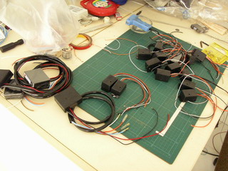

       คำตอบที่ 9,10,13,14,15 ถูกต้องแล้วครับ
ผมทำมาขายให้แล้วครับเพราะเห็นว่าไม่มีใครทำ
018683018 ยุทธ ผมมีกล่อง Co(O2) emulater สำหรับรถที่ติดแก๊ส ใส่แล้ว ไฟCheck Engine ไม่โชว ECU ไม่งง อาการสลับมาใช้น้ำมันแล้วเร่งไม่ขึ้นหายสนิด 750 บาทไม่รวมค่าติดตั้ง
