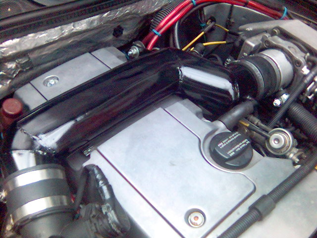

       ฝาไอดีแตกเลย ตอนนี้เข้าไปแก้ที่อยู่เดิมสองสามครั้งแล้ว ยังไม่ดีขึ้น เครื่องยังเดินไม่เรียบเลย เริ่มเซ็งนิดๆแล้ว
อยากเรียนถามพี่วิวัฒน์หรือผู้รู้ว่า สาเหตู backfire มาจากอะไร และมีวิ๊ป้องกันมั๊ยครับ การตัดหัวฉีดควรทำที่ไหนครับ เพราะดูแล้วร้านเดิมคงพึ่งยากครับ
