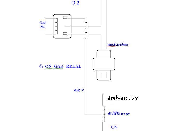

มี ชุด หลอกแลมด้า มาฝาก
จาก แอ้ม แอลพีจี

       เอ็น จิ้นโชว์ ดีนัก
ไม่อยากให้โชว์ ก็ ต้องหลอกมัน ว่า เครื่องปกติ
แต่ ว่า ถ้าไม่ปกติล่ะ จะเกิดผลเสียไม๊
คำตอบ
แน่นนอน
อุปกรณ ชิ้นนี้ เหมาะสำหรับมือ อาชีพเท่านั้น
มือใหม่ ควรมองข้าม

5555 วิธีของผมง่ายที่สุด มันอยากโชว์ดีนัก ผมก็ถอดหลอดไฟตรงนั้นออกซะเลย คราวนี้มันก็จะไม่โชว์ตลอดกาลนาน แล้วก็ไม่ต้องสงสัย ถ้าเครื่องมีปัญหาอะไร มันก็จะไม่มีวันโชว์เหมือนกัน 5555

       ประมาณนี้หรือป่าวครับ

       วงวร น่ะง่าย
แต่ ว่าเอาไปทำแล้วส่งผล เสียมาก
ต้องประเภท ใจถึงๆ
ส่วน พวกสมัครเล่น คงต้องแค่ดู น่ะครับ

       วงจรมีแค่นี้หรือครับ ถ้าต่อแบบนี้ไม่ต้องเลิศหรูอลังการ งบไม่เกิน100เองครับ ทิปใส่บิกินีเด็กยังเยอะกว่าเลยครับ(อย่าสอดอย่างเดียวไม่คุ้ม) พอดีทำงานอิเลคฯอยู่ครับ กำลังเก็บเงินซื้อแอกคอรด์96มาติดแกสวิ่งทางไกลเดือนละ3000ก.ม.คิดว่าจะติดสเตปมอร์เตอร์ทดลองวิ่งไปจูนไปเก็บข้อมูลเอามาทำ mcu คอนโทลแกสอีกที กำลังศึกษา ecu ของเครื่องยนต์ว่าทำงานอย่างไรครับ ถามอีกข้อครับ หัวฉีดน้ำมันเอามาฉีดแกสได้มั๊ยครับมันแตกต่างกันอย่างไร

       เอาเข้า คุณ ณัฐพงษ์ อุดร
มาเหมือน น้องแม๊ก ทีพีไอ อีกคนแล้ว พักนี้หายไป สงสัยรัสเซียจับตัวไปรีดความลับ เรื่องสูตรมิกเซอร์ ของนาซ่า
เอาแบบธรรมดาๆไปก่อน ครับ
ลงตัวแล้วยังคันมือค่อยว่ากันใหม่
งานนี้ เค้าทำกันแบบสาธารณะกุศุลครับ เน้นถูกเงิน ไม่โดนหลอก เป็นพอครับ

       3S
ขอเบอร์แฟกซ์ ด้วย
วงจร พร้อมแล้ว

       สวัสดีตอนเช้าครับพี่ แอ้ม แอลพีจี
น้องที่ทำงานไม่รู้ของใคร เลยช้าไปนิด ต้องขอพระอะภัยด้วยครับ
ช่วยตรวจสอบว่าตรงตามที่ต้องการหรือเปล่า

       อา... อันตรายจิงๆแฮะ ผลาดมานี่ อีซียู อาจเข้า ไอซียู เลยน๊ะทั่นน๊ะ
ถ้าจะทำแบบนี้ เอาแบบผมแต่ตัดวงจร เร็กกูเรจออก ก้อจะปลอดภัยขึ้นครับ
ไฟออกมา ไม่เกิน 1v กว่าๆ แต่ไฟออกมาจะไม่เรียบเท่าไร

       O2 ทั่วไป (แบบ narrow band) ให้แรงดันออกมา 0-1.1 volts
แรงดัน A/F เริ่มต้น จะต้องนิ่งอยู่ที่ 0.45v (opened loop) จนกว่าเครื่องจะร้อน
เมื่อเครื่องร้อน ***แรงดันจะต้องไม่นิ่ง*** (closed loop) แต่แกว่งระหว่าง 0.3-0.7v
ถ้าแรงดันนิ่งๆ หรือแกว่งช้าๆ **แสดงว่า O2 sensor เริ่มเสีย**
ตอน idle แรงดันจะอยู่แถวๆ 0.6 +/- 0.1 v ... หนาหน่อย (rich) เพื่อว่าออกตัวได้เร็ว
ตอนถอนคันเร่ง แรงดันควรอยู่แถวๆ 0.1-0.2v ... หัวฉีดไม่ควรฉีดเชื้อเพลิงเข้าไป
วงจรที่วัดแรงดัน A/F ใช้ IC เบอร์ 3914 ตัวละไม่ถึง 10 บาท (ที่บ้านหม้อมีขายเกลื่อน)
วิธีใช้ วิธีต่อวงจร ให้หาดูจากหนังสือ "คู่มือต่อเครื่องขยายเสียง" (ท้ายๆเล่ม)
ขอให้วัดแรงดัน 0-1V ได้เท่านั้น
ถ้าเอาลายแผ่นวงจรข้างบน ค่าทำแผ่นวงจร (อย่างสวยๆ) 50 บาท
อุปกรณ์ ให้ช่างวิทยุทำให้ได้ครับ
กล่องสวยๆ ที่ร้านณัฐพงษ์ แถวบ้านหม้อ มีขาย 35 บาท
ข้อควรระวังคือ สายนำสัญญาณจาก O2S มามิเตอร์นี้ ห้ามต่อโดยตรงจากตัวเซนเซอร์ (มีสิทธิพังดื้อๆ)
ให้ต่อจากหัวต่อ (connector) ด้านที่ต่อไปยังกล่องเท่านั้น (ถอดหัวต่อออกจากกันก่อน)

อ้างอิงจากคุณ พลขับ ครับ จริงๆ ผมว่าไอเดียนี้ทำได้แต่ต้องใช้ไมโคร... รึเปล่า เพราะว่ามันเกินความสามารถของอุปกรณืที่ฟิกซ์ตัว มันต้องปรับตลอดเวลา แต่นี่มันยังเป็นจุดเริ่มต้นครับ ผมชอบจัง

       ใช้ IC ยอดนิยม "555" ครับ
(เบอร์นี้จริงๆ!)
สร้าง square wave 10 Hz DC 50% 0.5Vpp
แล้วเข้า RC integrator เปลี่ยนจาก square เป็น triangle
ไป superimpose บน DC 0.5v เพื่อให้สัญญาณแกว่งระหว่าง 0.4-0.6
ก่อนส่งสัญญาณไปแทนที่ออกจาก O2 sensor (ตัดสัญญาณ O2S ออกไปเลย)
อ้อ เกือบลืม .. ECU ทนแรงดันผิดพลาดได้เยอะก็จริงอยู่ (กรณี O2S มันชอร์ต) แต่ ... ไฟออก ให้ใช้ diode 2 ตัวต่ออนุกรมกัน เพื่อ clamp ไม่ใ้ห้เกิน 1.2v ก่อน จะปลอดภัยขึ้นอีกเยอะ

       ลองนึกดูอีกที ไฟรถ 12 โวลท์ ถ้าไฟมันรั่วทำให้ ECU พัง
ถ้าเราเอาถ่านไฟฉายล่ะ แค่ 1.5 โวลท์ ถ้าไฟมันรั่ว ECU คงไม่พัง (หรือเปล่าอันนี้ไม่รู้)
ถ้าถ่านหมดเมื่อไหร่ก็เปลี่ยน ใครมีความคิดเห็นยังไงบ้างครับ
