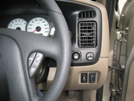

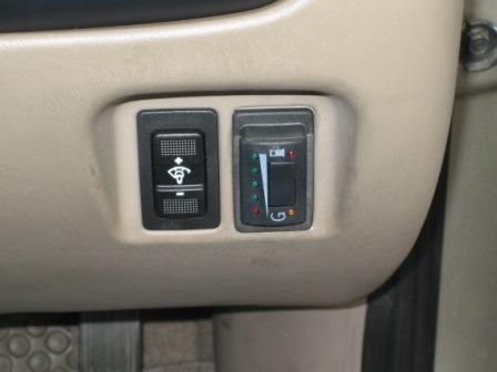

       Control Switch ติดแทนช่องใส่เหรียญครับ
 จาก กาโม่
 อาทิตย์, 25/12/2548
22:50
58.10.172.29
       ซูมให้เห็นชัด ๆ กับ change over switch

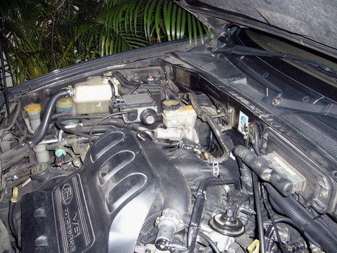

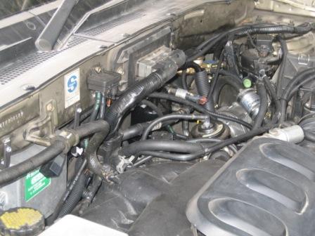

       ตำแหน่งวาง ECU, หม้อต้ม และ กรองแก๊สครับ
 จาก กาโม่
 อาทิตย์, 25/12/2548
22:54
58.10.172.29

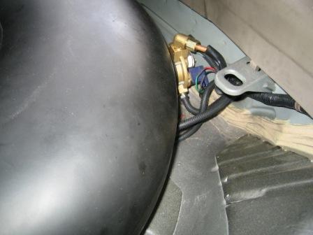

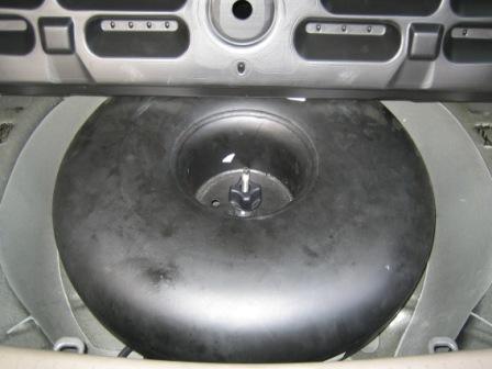

       ถึงโดนัทขนาด 47 ลิตรครับ
 จาก กาโม่
 อาทิตย์, 25/12/2548
22:55
58.10.172.29

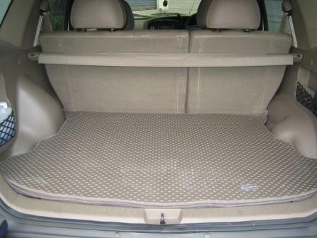

       ไม่ต้องเจาะตัวถังเพราะ escape มีช่องเปิดด้านหลังให้อยู่แล้ว
 จาก กาโม่
 อาทิตย์, 25/12/2548
22:58
58.10.172.29
       สูงกว่าเดิมขึ้นมาอีกนิดนึงหลังจากวางคลุมด้วยพรมด้านท้าย (เนียน)

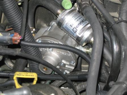

       ชัด ๆ กับหม้อต้ม และกรองแก๊ส
 จาก กาโม่
 อาทิตย์, 25/12/2548
23:03
58.10.172.29
       โพสท์ให้ดูตามสัญญาแล้วน๊า
