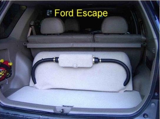

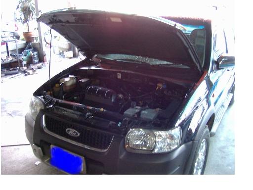

 จาก MOJO
 อาทิตย์, 11/12/2548
19:37
58.10.212.112
       รูปการติดตั้ง FORD ESCAPS
 จาก MOJO
 อาทิตย์, 11/12/2548
19:39
58.10.212.112
       รูปด้านหน้าครับ ford ตัวนี้ใช้เวลาติดตั้ง 2 วันครับ เป็นแบบ fix mixer ตกอยู่ 1.40 บาท / กม.ครับ
