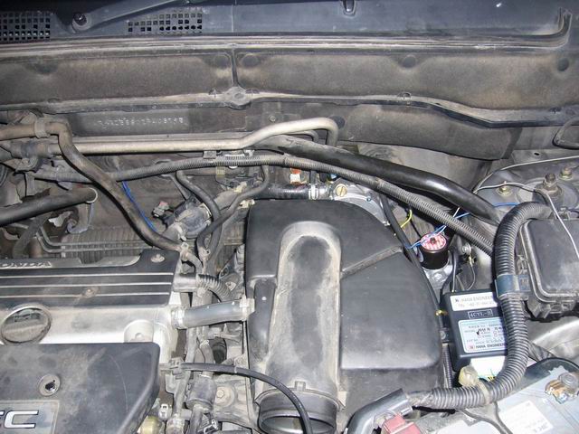

       เพิ่งติดมา crv02 i-vtec แบบ mixer ถังมัลติ 77 ลิตร หม้อต้มใหม่ ยี่ห้อ logas super italy ตัดหัวฉีดมีกล่องหลอกฯ เปลี่ยนท่อไอดีเป็นเหล็กด้วย วิ่งปกติดี ตอนเช้าสตาร์ทน้ำมันยากหน่อย ต้องแช่ ยังไม่เคยสตาร์ทด้วยแก๊สในตอนเช้า ยังไม่ได้จับอัตราเร่งปลาย อยู่ระหว่างจับอัตราการกินแก๊ส จะไปจูนใหม่เมื่อหมดถังแรก ส่วนตัว HAPPY ดี แต่ที่สำคัญเมียด่า เฮ้อ..กลุ้ม ส่วนสถานที่ติดตั้งลองหาดูในนี้ก่อน ดังๆ น่ะ แนะนำไปเดี๋ยวหาว่าเป็นหน้าม้า ว่าแต่ว่า0เขายังไม่เปิดนะ หากสนใจจริงๆคุยหลังไมค์ครับ

       ให้ดูอีกรูป ภายในห้องเครื่อง CRV หลังติดตั้งแก๊สแล้ว

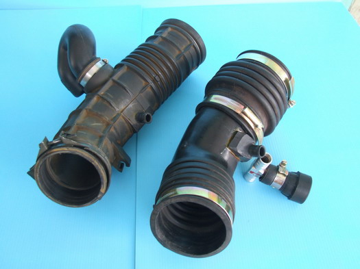

       ที่ติดมา มันมีปัญหา ท่ออากาศ ที่สวมเข้า mixer มันถูกดัน(force)อยู่นาน) จนแตก ถ้าจะดัดแปลงเป็น กรองเปลือย จะมีปัญหา หรือไม่ crv 02 มันมี senser ที่ตรงท่อหรือไม่
 จาก คนทำ
 พุธ, 28/12/2548
23:51
58.9.148.76
       ยกมา
คำตอบที่ 4
--- ซีอาร์วีร่นนี้ กับการติดแกสแบบมิกเซอร์ มี 2 วิธีในส่วนของท่อไอดี
1. ท่อไอดีเดิม
เมื่อใส่มิกเซอร์แล้ว มิกเซอร์ จะทำให้ท่อยางเลยจากจุดเดิมไป 1.5 นิ้ว หรือประมาณ 4-4.5 ซม. ตามความสูงของมิกเซอร์
2. ทำท่อไอดีใหม่ เป็นโลหะ
แบ่งเป็น
2.1 ทำแบบทื่อๆ คือ ทุกอย่างดตำแหน่งเดิม เมื่อครอบมิกเซอร์ ท่อยางที่จะส่วม จะห่างจากตำแหน่งเดิม 1.5 นิ้วโดยประมาณ
2.2 ทำแบบฉลาดหน่อย รู้ว่าเมื่อใส่มิกเซอร์แล้วท่อยางต้องร่นออกไป จึงสั่งให้ร้าน ร้นหน้าแปลนที่จะเป็นฐานของลิ้นปีกผีเสื้อเข้าในให้ได้มากที่สุด
แต่เข้ามากก็ไม่ได้ เพราะจะติดขัดกับบางอุปกรณ์ด้านใน
รถของคุณทำแบบข้อ 2.2 ถูกร่นหน้าแปลน ท่อไอดีใหม่เข้าในประมาณ 1 น้ว ดังนั้นท่อยางที่จะครอบจึงร่นออกมาประมาณ 0.5 นิ้ว หรือ 12.7 มิลลเมตร
จริงๆ อยากรุ่นมากกว่านี้ให้พอดี แต่มันติดด้านใน
อยากร่นเพราะทราบดีถึงการใส่ท่อยางยากและท่อยางบิด ไหนๆ ทำใหม่แล้วจึงร่น
ถ้าผมทำแบบข้อ 2.1 ด่าได้เลยครับ แสดงว่าทึ่มมาก ทำให้แล้วยังไม่ร่นหน้าแปลนเผื่อ
ดีกว่าในแบบที่ 1 หรือ 2.1 มากนัก
มีซีอาร์วี ใส่ท่อไอดีเดิม เพราะร้านและเจ้าของไม่กลัวแบคไฟร์เยอะ
รับรองได้ว่าท่อยาง เปลี่ยนตำแหน่งไปมากกว่าของคุณ ซึ่งท่อเหล็กถูกร่นหน้าแปลนรอไว้แล้ว 1 นิ้ว
ก้ไม่ทราบว่า ซีอาร์วี หลายสิบคันที่ใส่ท่อไอดีเดิมกับมิกเซอร์ ท่อยางจะแย่ขนาดไหน ?
- ได้ครับ ถ้าอยากทำ แต่เสียงดัง ถ้ามี่เซนเซอร์อะไรก็หาฝังตามเดิมครับ

       สวัสดีครับคุณ lex ของผมปรับเปลี่ยนท่อยางใหม่ทั้งเส้นเลย
ตอนนี้ใช้ Logas เหมือนกัน สตาร์ทด้วยแกสตลอด มะมีปัญหาครับ
อ้อ เปลี่ยนมิกซ์ มาอยู่หลังกรองอากาศด้วยครับ
ทำให้การวิ่งและบริโภคแก๊สดีกว่าแต่ก่อนมาก ขอบอก

       คำตอบที่ 4 lek crv ไม่ใช่ผมนะครับ ผม lex crv ครับ คุณ lek คงเข้ามาถามปัญหาของเขา เห็นว่าเป็นรถรุ่นเดียวกัน บังเอิญชื่อเดียวกัน ของผมที่ติดตั้งมาไม่มีปัญหาที่ท่อไอดีครับ ตอนนี้มีการจูนใหม่ให้เนียนขึ้น โดยรวมใช้ได้ดีครับ รอบเครื่องนิ่งครับ ไม่มีปัญหาเบาดับ เพียงแต่จะมีไฟเอ็นจินขึ้นเมื่อขับไปได้สักระยะ และบางครั้งมีอาการวิ่งอืดทั้งแก๊ส และน้ำมัน แต่ไม่มากครับ ผมกำลังรอ AF กับกล่องหลอก O2 senser ที่เพื่อนสมาชิกกำลังทำกันอยู่ เผื่ออาการจะดีขึ้นครับ จะได้มีความสุขกับการใช้แก๊ส
