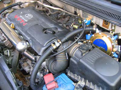

       altis ติดแก๊สต้องเปลี่ยนท่อไอดีใหม่ใหมครับ

       ต้องเปลี่ยน ส่วนใหญ่ร้านติดตั้งก๊าซจะมีในร้านให้เลือก
 จาก Sittidej
 เสาร์, 10/12/2548
19:13
202.90.114.244
       ถ้าติดแบบหัวฉีดไม่ต้องเปลี่ยนครับ
แต่ถ้าแบบ Mixer ก็ควรจะเปลี่ยนครับ

       ควรเปลี่ยน แบบเหล็ก อย่าใช้ขี้เหร่มากขอบอก

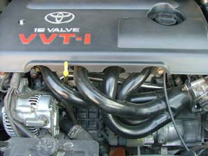

ควรเปลี่ยนและท่อไอดีที่ดี ต้องมี runner ยาวเท่ากันทุกสูบ

แบบข้างบนเป็นท่อยางหรือเปล่า
แล้วถ้าเกิด back fire มันจะทนได้มั้ยครับ แบบเหล็กหรืออลูมิเนียมไม่ดีกว่าหรือ

       แบบเหล็กจริงๆ

203.209.121.234
