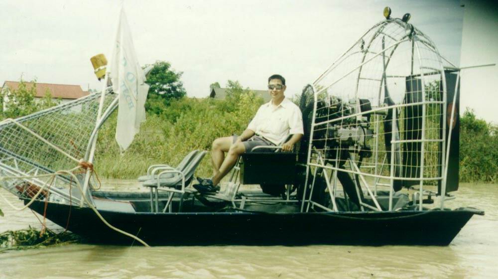

คุณดูในรูป ผมวิ่งในแม่นำโขงซึ่งเชี่ยวมาก โดยสารไป 5 คน ความเร็ว 60 กม./ชม.
เครื่องยนต์ SUBARU EA 82 1800 CC คาร์บูเรเตอร์ กำลังแค่ 80 แรงม้า น้ำหนักทั้งลำแค่ 470 กก. วัสดุใช้ของพื้นฐานในบ้านเราทั้งนั้น
ในอนาคตอันใกล้ คุณจะเห็นแปลกๆอีกแน่
มีแต่เด็กปี 3 หรือบางครั้งแก่กว่า ปี3 มาปรึกษาผม เกี่ยวกับเรื่อง โฮเวอร์คราฟต์ ของเด็กปี3 ที่ว่าทีผมเห็นวิ่งได้แบบของเด็กเล่น พอลงน้ำเกิด Hump (อาการที่ไม่ยอมขึ้นน้ำ)เพราะไม่ยอมศึกษา BASICเรื่อง แรงยก -กลศาสตร์ของไหล จุด CG , Fan and propeller และ น้ำหนักก็หนักปานเรือเอี้ยมจุ้น
องค์สำคัญของความรู้คือ Basic ครับ แน่นพอหรือเปล่า และเมื่อถึงจุดสูงสุด คุณจะย้อนสู่สามัญ นั้นคือ การเรียนรู้จาก ปรากฎการณ์ธรรมชาติ (Phenomenon)

       วิศวกรเครื่องกลครับ มายืนยันว่ามันไม่ง่ายครับ ทำไอ้โฮเวอร์คราฟให้สมบูรณ์
มันมีเบสิกที่ต้องคิดต้องคำนวนเยอะ คนทั่วไปอาจมองว่าง่าย แค่ทำให้มันลอยได้แล้วเป่าลม
ยากพอสมควรครับ

       ดีๆ คุยเรื่อง โฮเวอร์คร๊าฟดีกว่า
พี่ วสันต์ ก็เอาโฮเวอร์ ติดแก๊สสิครับ
ผมยืนยันว่ายากครับ แค่ ถุงลมมันก็ปวดกะบาลแล้วครับ ไหนจะต้องราคาถูก ไหนจะต้องทนทานอีก
เท่าที่มองดูในรูป น่าจะเป็นเเบบเครื่องยนต์เดียว ปั่นใบพัด สองชุด
หรือว่า สองเครื่อง ครับ
 จาก วสันต์
 อาทิตย์, 11/12/2548
10:36
61.7.128.151
       เรียนคุณแอ้ม
เครื่องยนต์เดียว ปั่นใบพัด 2 ชุดแบ่งกำลังยกตัว:ขับเคลื่อน =- 45% : 55 % ครับ โดยต่อPulleyขับทั้ง Lift Fan และ Propeller โดยกำหนด Ratio ของการทดให้ เหมาะสม ในที่นี้ขนาดของ Reduction Drive ของ Lift Fan : engine= 1:1.1 และ Prop: engine=2.1:1 โดยจากค่า rpm ของ Lift Fan และ Propeller เราจะหาค่า แรงม้าได้จากกราฟ ของLift Fan และPropeller รวมทั้งค่า Volume Air Flow ,Static pressurec ของ lift fan และThrust ของ propeller ครับ
Lift Fan ผมใช้ใบพัดลมอุตสาหกรรม ของ Multiwing แบบ axial Fan
Propeller ผมเหลาเองจากไม้ยมหอมของบ้านเราครับ มีสูตรคำนวณหา pitch ที่เหมาะสม ใน Internet ครับ
ลำนี้ เคยออก TV รายการคนไทยวันนี้ ,ท้าพิสูจน์ ,ไปไหนไปกัน,และไปออกงาน มอเตอร์โชว์ ที่Bitec ปี 2000 โดยความอนุเคราะห์จากคุณปราจิน เอี่ยมลำเนา และเคย ไปช่วยน้ำท่วมที่อุดรหลายรอบแล้วครับ
สร้างเมื่อ ปี 1999 ตอนนี้เกือบ 7 ปีแล้ว กำลังบูรณะอยู่
เครื่องยนต์ EA 82 Carb ที่เคยใช้ ขายไปแล้วครับเมื่อ 2 ปีก่อน (ตอนนั้น จนคับ)
อยากจะเปลี่ยนเครื่องยนต์ เป็นSubaru หัวฉีด EJ 20 หรือ EJ 22 แล้วใช้ GAS LPG ครับ ตอนเป็นน้ำมันกินชม.ละ 15 ลิตร (เบนซิน 95)
ไม่ทราบใครเคยมีประสบการณ์ติด LPG กับ Subaru EJ 20 หรือ EJ22 ครับ และอยากจะได้เครื่อง EJ 20หรือ
EJ 22 ถูกๆ (ไม่เอาเลขเครื่องก็ได้ครับ)
ผมยังทำ Airboat ขายให้ลูกค้าไป 1 ลำ และยังมี Hovercraft ลำเล็ก 2 เครืองยนต์อีก 1 ลำ กำลังทดสอบอยู่
