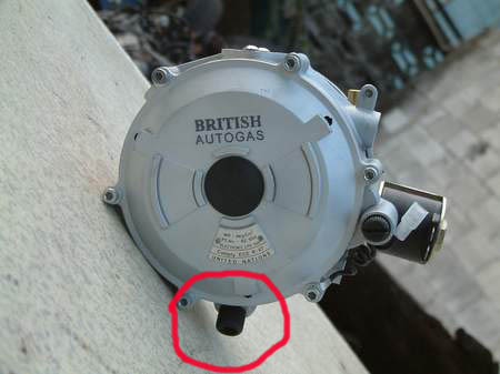

       ไอ้เจ้าหม้อต้มที่ว่าราคาไม่เกิน 3,000 บาทน่ะใช่รุนนี้หรือปล่าวครับคุณ K_CAMRY
เดี๋ยวนี้ผมเห็นว่ามีหลายร้านเหมือนกันที่ใช้รุ่นนี้ติดตั้งให้กับลูกค้า
 จาก K_CAMRY
 พุธ, 7/12/2548
12:10
161.200.119.6
       น่านแหละคับ
