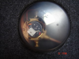

       ก็เห้นไอ้ตัวนี้ปัญหาก็มากเหมือนกันนิคับ ผมไปติดมากะอยู่ . . . ใช้มา ก็เพี้ยน บอกระดับไม่เห็นตรง ใช้ก็ไม่หมด แล้วคุณK นี่เป็นใครครับ
