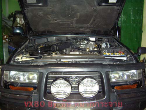

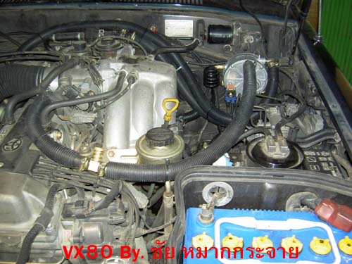

       นานๆ จะมีรถใหญ่ Land Cruiser VX 80 มาติดระบบ FIX MIXER เพราะส่วนมากจะไปติดระบบหัวฉีด
.......เจ้าของรถ คุณ ศร บูรพา เพิ่งได้รถ มาสดๆ ร้อน ขับมาจากภาคตะวันออก เลยเอามาติดแก๊ส แถวพระราม 2 ผ่านไปเลยเก็บภาพมาให้ชมกัน

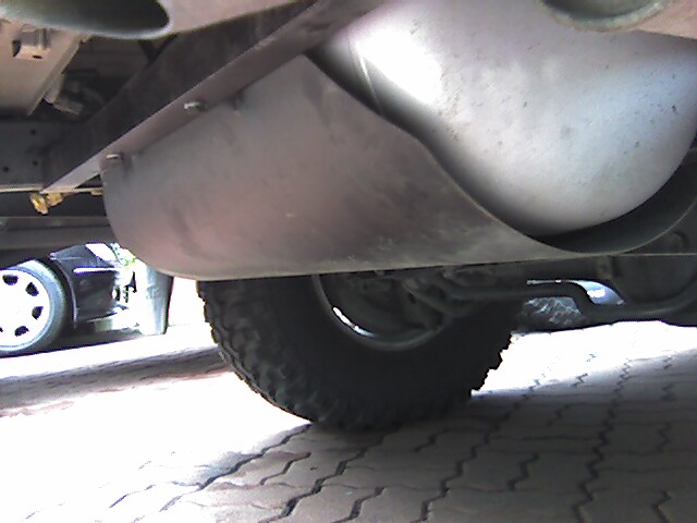

       ถังใต้ท้อง ขนาดใหญ่ สั่งทำมาจาก ร้าน ชื่นศิริ ทั้งชุด พร้อมขา ยึด กันแคร้ง ถังน้ำมัน ยังอยู่เหมือนเดิม

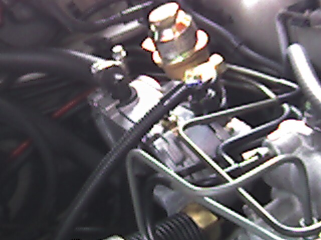

       การวางสาย ท่อน้ำ เข้า ออก ท่อแก๊ส วางได้ เหมาะเจาะ
 จาก โต้ง_JUC383
 อาทิตย์, 4/12/2548
21:10
58.9.185.66
       หม้อต้มแก๊ส สั่งเข้าโดย ชื่นศิริ เลือกให้เหมาะกับ แรงม้า ตำแหน่งติดตั้ง ลงตัวกับ Mixer ขนาด 4X มม. สูตรเฉพาะเจ้าสำนัก...

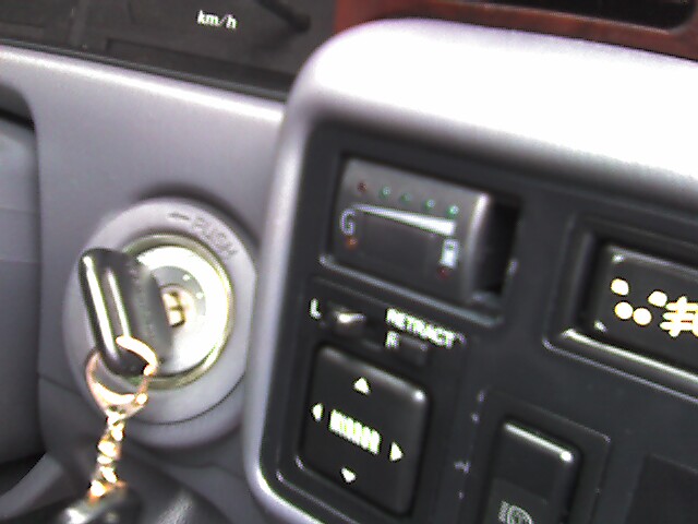

       แล้ว switch เป็นแบบก้าน หรือ แบบ Auto switch ครับ

       ถังใต้ท้อง 76 ลิตรเหมือนกัน การวางสาย รูปแบบเหมือนเดิม ต่างกันที่ รุ่นหม้อต้มแก๊ส เท่านั้น

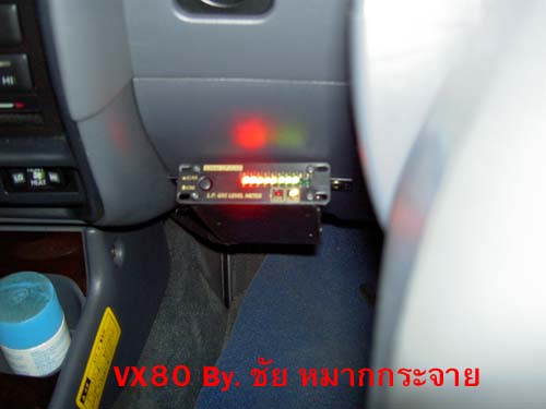

       Injection Emulator กล่องจำลองการทำงานของหัวฉีด ขณะรถใช้แก๊ส และ ตัดหัวฉีดมีswitch แก็สหรือ น้ำมันพร้อมเกร์วัดระดับแก๊ส 9 ระดับ อยู่ในตัวเดียวกัน ขนาดกระทัดรัด

       ถัง 100 ลิตร จากชื่นศิริครับ
 จาก ไม่แหลม
 พุธ, 21/12/2548
12:39
203.121.158.237
       สวิทซ์ สำหรับเลือกน้ำมัน หรือ LPG พร้อมLEDบอกระดับLPGในถัง
โดยประมาณครับ
เขียว 4 ดวง=85 ลิตรขึ้นไป
เขียว 3 ดวง=60-85 ลิตร
เขียว 2 ดวง=35-60 ลิตร
เขียว 1 ดวง=10-35 ลิตร
แดง ต่ำกว่า 10 ลิตรครับ
