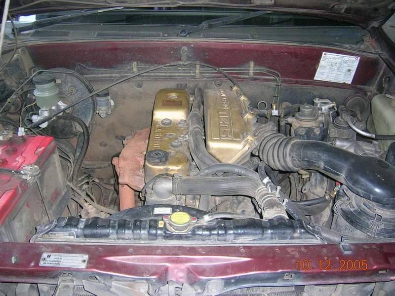

       นี่ครับ เอามาให้ดูกัน จะได้หายสงสัย

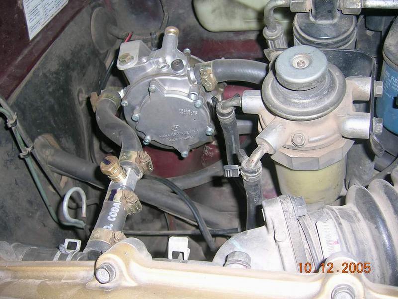

203.188.34.157
       หม้อต้ม

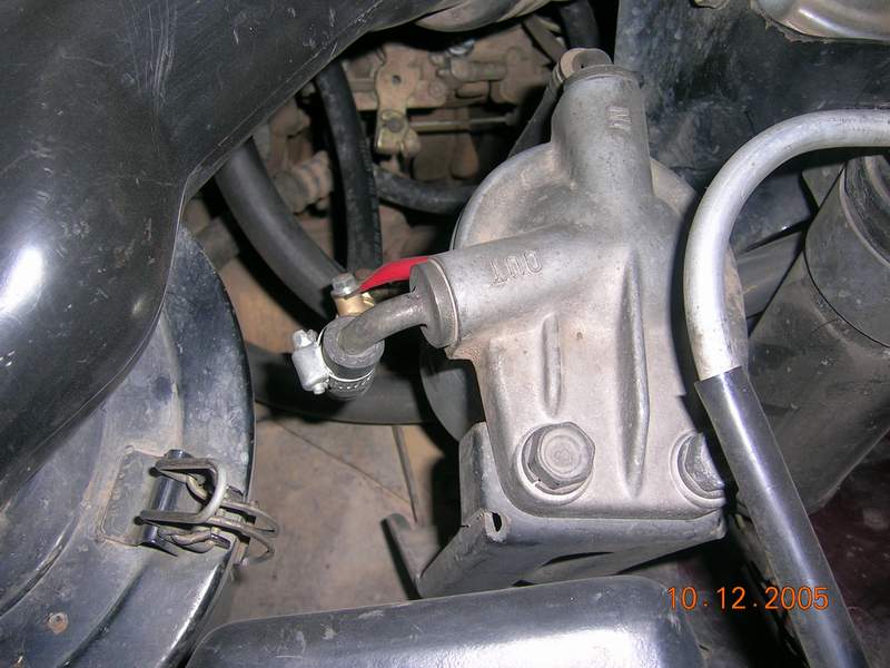

203.188.34.157
       บอลวาล์วครับ ต่อจากกรองดีเซล ก่อนจะจ่ายเข้าที่เครื่อง

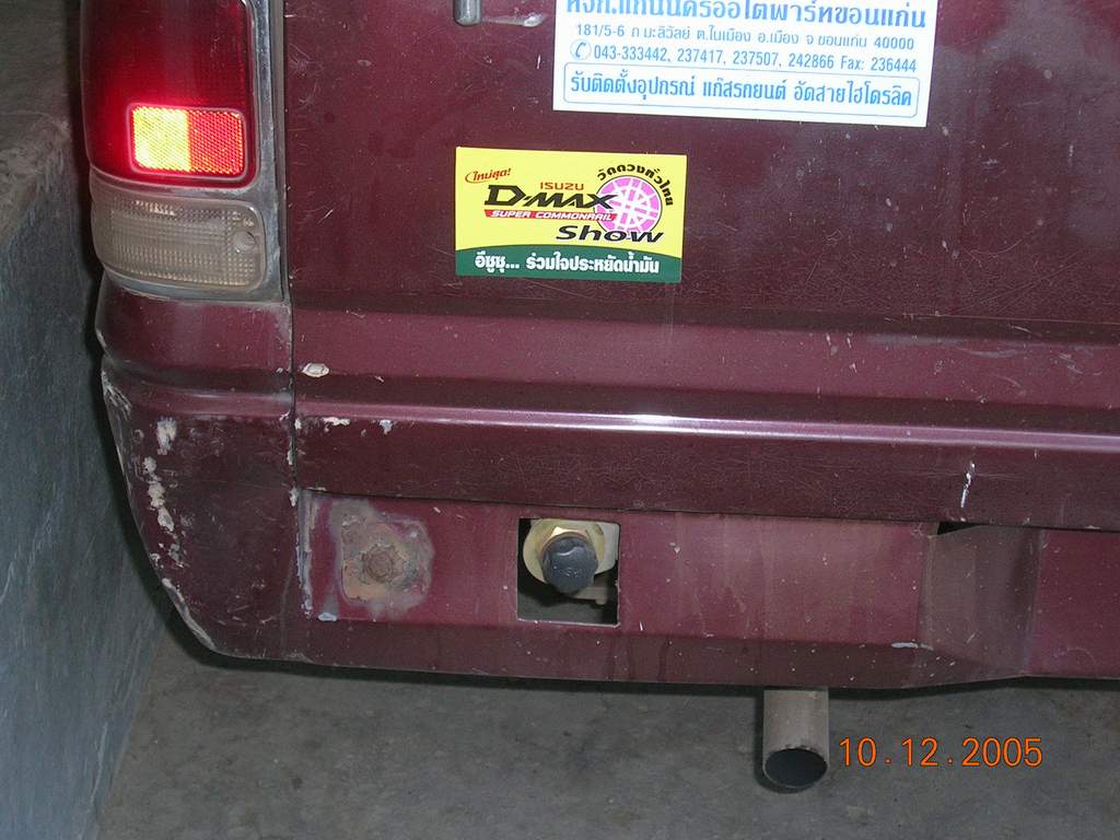

203.188.34.157
       ที่เติมแก๊สครับ สอบถามกันได้ครับ ใช้มาแล้วก็ปกติดี ไม่มีปัญหาอะไร 01 6614789
