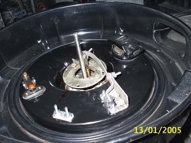

พี่ครับ ไอ้ปุ่มกดเปิดอากาศแบบในรูปนี้อ่ะ เค้ามีไว้ทำไรครับ
จาก ป๋อม
ศุกร์ที่ , 2/12/2548
เวลา : 15:34
210.246.163.41
อ่านแล้ว = 637 ครั้ง
รถผมช่างเค้าก็ติดมาให้ แต่ไม่ยักกะบอกว่าใช้ทำอะไร เซงเลย

       ขอยืมรูปหน่อยนะครับพี่เจ้าของรูป
ไอ้ปุ่มแดงๆเนี่ยะแหละครับ รถผมก็มี ห้อยสายทิ้งไว้ตรงขาขวา ไกล้ๆกล่องฟิว ตอนแรกก็งง ว่ามันอะไรหว่า วันนี้เห็นภาพนี้ โป๊ะเชะ ใช่เลย หน้าตาเหมือนกันเปี๊ยบ

       ดูอู่นี้ เจ้าของเป็นคนช่างประดิษฐ์ดีจัง
 จาก รถเก่า
 ศุกร์, 2/12/2548
16:15
202.29.54.118

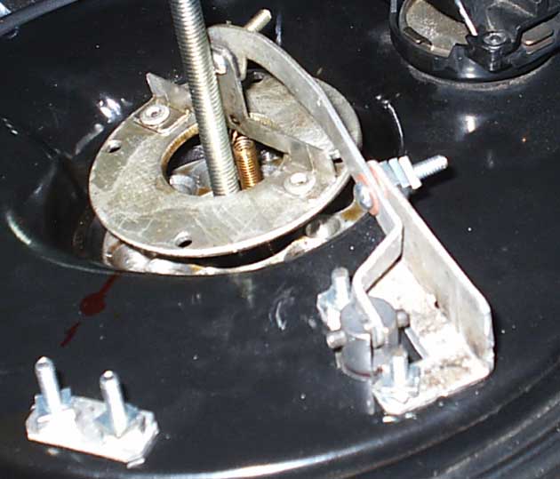

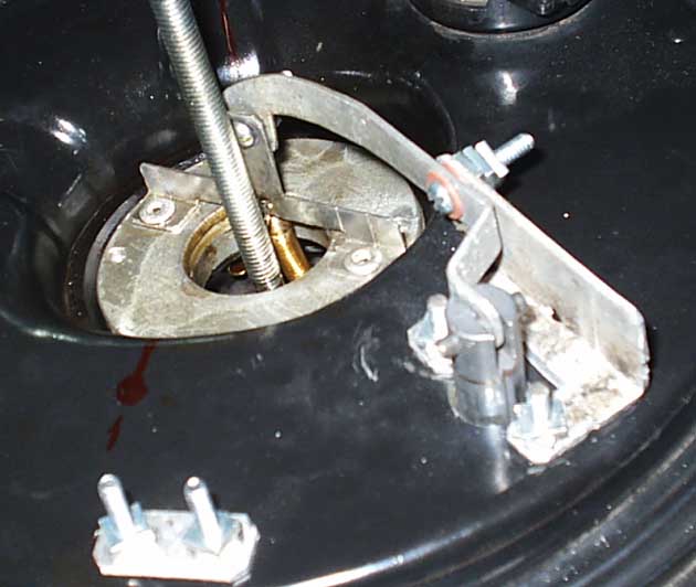

       ผมครับรถเก่าไม่ใช่เจ้าของอู่หรอก ปุ่มนี้จริงๆ แต่เดิมผมทำไว้สำหรับเปลี่ยนจากแก๊สเป็นน้ำมัน จะกดตอนที่น้ำมันยังไม่มาคาร์บูนะครับ กดให้มาก่อนแล้วจึงสับสวิทซ์ไปใช้แก๊ส ตอนหลังผมเปลี่ยนใหม่เพราะเกิดปัญหาว่าเวลาใช้น้ำมันไปก๊าซ จะมีน้ำมันค้างในคาร์บูทำให้รถวิ่งสะดุดเพราะอากาศไม่พอผมจึงประดิษฐ์อุปกรณ์เพื่อขึ้นมาช่วยเปิดอากาศที่มิกเซอร์ (ดูรูปแล้วจะเข้าใจครับ)
 จาก รถเก่า
 ศุกร์, 2/12/2548
16:16
202.29.54.118
       เวลาใช้น้ำมันครับ ฝาปิดมิกเซอร์จะเปิดออก
 จาก รถเก่า
 ศุกร์, 2/12/2548
16:17
202.29.54.118
       เวลาใช้แก๊สฝาจะปิดครับ

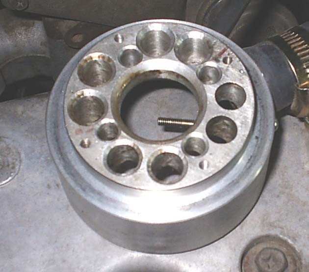

       รูปนี้เป็นรูป Mixer ของผมครับ ขนาด 26 มิล ผมจะเจาะรูเพื่อให้อากาศเข้ามากๆ เวลาใช้น้ำมัน

       โช๊คแก๊สจ้า กด1 ปู๊ด จะพ่นแก๊สมาจำนวนหนึ่งเพื่อรอการสตาร์ท พอสตาร์ท จะติดโดยง่ายดาย สตาร์ทติดดีกว่าน้ำมันอีก แนะนำห้ามกดเกินวันล่ะ 2 ครั้ง เด็กและสตรีมีครรภ์ไม่ควรกด
 จาก WATTza
 ศุกร์, 2/12/2548
19:00
203.188.26.243
       ถ้าพัฒนาแล้ว เล้ก ๆ สวย ๆ ผมไปติดด้วยแน่นอนค้าบ.... เก๋ห์ดีเวลาลงหนังสือ หุหุ เท่ห์เลยนะนั่น
