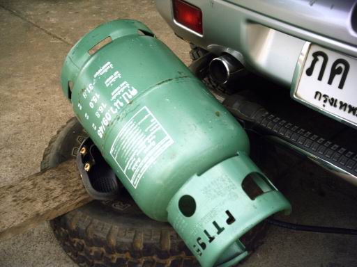

       ขอถามหน่อยนะครับ วันหยุดยาว3-5ผมไปต่างจังหวัดมาครับ ก็เลยทดลองถ่ายถังดู///อย่าเพิ่งด่า+ว่าผมนะครับ อันตรายครับอันนี้ผมทราบดี แต่ดูสายถ่ายแล้วแน่นหนาดีย้ำสายด้วยไฮโดรลิค ก็เลยกล้าที่จะลองครับ ถามเลยนะครับ
ทำไมแก๊สจากถังบ้าน(เต็มถัง15ก.ก.)ไม่สามารถไหลไปยังถังรถได้(ถัง58ลิตรมีแก๊สเหลืออยู่ประมาณ18ลิตรน่าจะซัก9ก.ก.ครับถังอยู่ใต้รถ)
- ขณะถ่ายถัง ผมตะแคงถัง45องศา(เพื่อไม่ให้ตะกอนสกปรกไหลเข้าไปถังรถ)
- ขณะถ่ายถัง ถังบ้านอยู่ต่ำกว่าถังรถ
- ขณะถ่ายถัง ผมติดเครื่องยนต์ไปด้วยเพื่อใช้ไอจากท่อไอเสียเป่าไปที่ถัง หวังว่าจะให้อุณภูมิที่ถังเพิ่มขึ้น ตามความเข้าใจ
- ถังแก๊สบ้านถ้าตะแคงถัง วาล์วมันจะปิดเป็นไปได้ไหมครับ
ปรากฎว่าผ่านไป 25 นาที หมดแก๊สไปโขอยู่เหมือนกัน555
เอาถังไปชั่งกิโล...เหลือน้ำหนักเท่าเดิม...ฮา555 16.8+15.0 = 31.8 ก.ก. ไม่เข้าเลยอ่ะ..งงมั่กๆๆเป็นเพราะอะไรครับ?

       มันเข้าครับ แต่ช้า
ถังบ้านต้องตั้งสูงกว่าถังรถ
ถึงแม้ความดันสูงกว่า (โดนความร้อน) แต่มันเข้าช้ามาก
นั่นเพราะมันเข้าเฉพาะส่วนที่เป็นไอแก๊ส
จับตั้งบนม้านั่ง คว่ำถังไปเลย
แต่ต้องมีกรองที่สายถ่ายนะครับ
หากไม่มี ไม่ต้องวิตกจริต
ออกถังรถยังมี
อย่าเป็นเหยื่อของการโฆษณาครับ
รถผมไม่มีกรองแก๊ส วิ่งมาตั้ง 3 เดือนกว่า โดนดีไปครั้งเดียวเอง
แต่ว่าติดไว้ดีที่สุด
ผมเองก็เพิ่งติด อ.แอ้ม เค้าทำบุญมาครับ
