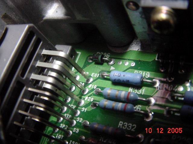

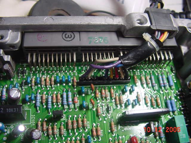

 จาก JZ เชียงใหม่
 อาทิตย์, 11/12/2548
16:34
58.9.152.184
       คำตอบที่ 12
เอาง่ายๆนะ
จะได้ไม่ต้องไปตัดต่อสายไฟที่ปลั๊กหัวฉีดแบบผม มันยุ่งยาก เพราะตอนนั้นที่ทำ ยังไม่ค่อยรู้เรื่องเท่าไหร่
เพราะ 1J มันเดินสายไฟหัวฉีดหลบลอดใต้ท่อร่วมไอดี มันตัดต่อยาก
ให้ไปดูที่กล่อง ECU ครับ
เปิดฝา ECU ออกมาจะมีขั้ว #10, #20, #30 อยู่ครับ
3 ขั้วนี้ จะเป็นทางลงกราวด์ของหัวฉีดทั้ง 6 หัว (แต่ละขั้วเป็นทางลงกราวด์หัวฉีด 2 หัว)
คุณสามารถตัด/ต่อหัวฉีดได้จากตรงนี้เลยครับ
ใช้รีเลย์เป็นตัวตัด เมื่อสับเป็นแก๊ส บิดกุญแจตำแหน่ง ON ใช้ไฟที่จ่ายให้กับติ๊กแก๊สไปจ่ายไฟให้หน้าสัมผัสรีเลย์เปิด (Normal Open - NO)
เพื่อตัดทางกราวด์ของหัวฉีด ทำแบบนี้ทั้ง 3 ขั้ว (ขั้ว #10, #20, #30) หัวฉีดทั้ง 6 หัวก็จะไม่ยกแล้วครับผม
ถามอีกหล่ะ....นั่นหมายถึงต้องทำตัวต้านทานแค่ 3 ชุดถูกไหม รีเลย์ 3 ตัว แทนที่เราจะต้องทำทั้ง 6 สูบ ถ้าทำที่กล่อง #10 #20 #30 ก็ยังต้องใช้ R ที่ 33 Ohm 10 W 3 ตัว ถูกต้องไหม
 จาก เปี๊ยก
 อาทิตย์, 11/12/2548
21:36
58.9.152.184
       ใช่ไหมครับ #10 #20 #30
 จาก พพพพพพพพพพพพพ
 อาทิตย์, 11/12/2548
21:38
58.9.152.184
       อีกภาพ
 จาก แชมป์
 อาทิตย์, 11/12/2548
22:00
58.9.194.136
       ถะ ถะ ถะ ถูกต้องนก๊าบบบ
เอาง่ายๆ ก็ใช้ R แบบ/ความค้านทานเดียวกับผม 3 ตัว ใช้รีเลย์ 3 ตัวคับเข้าขา #10,#20,#30 คับผม
โอเคนะค๊าบ
