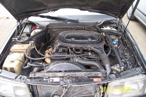

       ผมนำรถ benz 190 e ไปติดแก๊ส แก้ปัญหาเรื่องรอบเดินเบา รองสวิง หายหมดแล้ว แต่เจอปัญหา ต้องเติมน้ำในหม้อน้ำทุกวัน เพราะน้ำจะดันออกทางสายทิ้งเวลาที่จอดรถ ใครมีประสพการณ์ช่วยบอกด้วยครับ ช่างที่ติดบอกว่า ควรจะล้างหม้อน้ำอาจจะเป็นที่หม้อน้ำ

       ลืมตอบอะคับ คือว่าลองไล่ตัวล็อกสายน้ำ(ของที่ต่อเพิ่มมาหม้อต้มอะครับ)ลองดูครับ บางทีเราใช้ๆไปยางมันมันร้อนมันจะหดตัวลงอะครับต้องลองขันไล่ไปเรื่อย ของผมเคยเป็นทีนึง

       ตอนวิ่งนำมันเป็นไหมตรวจดุ ถ้าเป็นลองเปลื่ยนฝาหม้อนำดู

       ถ้าไม่มีน้ำรั่วตามจุดต่างๆ สปริงฝาหม้อน้ำ ล้าแล้วครับ
ซื้อเปลี่ยนใหม่ แรงดันบาร์ ให้ตรงรุ่นด้วยครับ !

       รถผมก็เป็น 2 วันเติมน้ำที่หม้อพักที่นึง พยายามมองหาทุกวันก็ไม่พบรอยร้วที่ใหน กำลังเครื่องยนต์ก็ปรกติ แต่สงสัยว่าฝาสูบจะรั่วหรือเปล่าเพราะตอนเช้าๆ ถ้าติดเครื่องทิ้งประมาณ 2-3 นาที จะมีควันขาวและมีหยดน้ำเกาะที่ท่อไอเสีย

       ฝาสูบครับของผมก็เป็นเปลี่ยนมาแล้วหายครับ
เพราะน้ำมันจะดันออกตามท่อเพราะฝามันผุ

       ระยะแรกหลังติดแก้สมา ให้เติมน้ำในถังพักน้ำให้เกือบเต็ม ไม่ต้องสนใจถ้าจอดรถแล้วเห็นน้ำใหลออกจากหม้อพักน้ำ และเมื่อเครื่องเย็นน้ำจะหายอีก ให้เติมเช่นเดิมอีก ทำสัก 1-2 วัน ก็จะปกติแล้วครับ เมื่อปกติค่อยเทน้ำทิ่งให้เหลือเท่าที่ระดับ max เหมือนเดิม
รถผมและรถเพื่อนก็เป็นหลังจากติดแก้สมา เพราะไม่ใด้ใล่ลมที่ท่อตั้งแต่แรก
