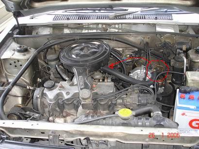

       ขอบคุณ คุณบอยที่ช่วยย้ายตำแหน่งเพาเวอร์วาล์ว และเปลี่ยนใหม่เป็น รุ่นล่าสุด ทองเหลืองล้วน เกลียวละเอียด ซีเอนซี จูนได้ละเอียด แถมมีจุดมาร์คให้ด้วย ที่สำคัญบริการให้ฟรีทั้งหมดด้วย เห็นไหม ใจป้ำแค่ไหน
ย้ายแล้วดีขึ้นครับ สตารท์ได้ง่ายขึ้นด้วย
