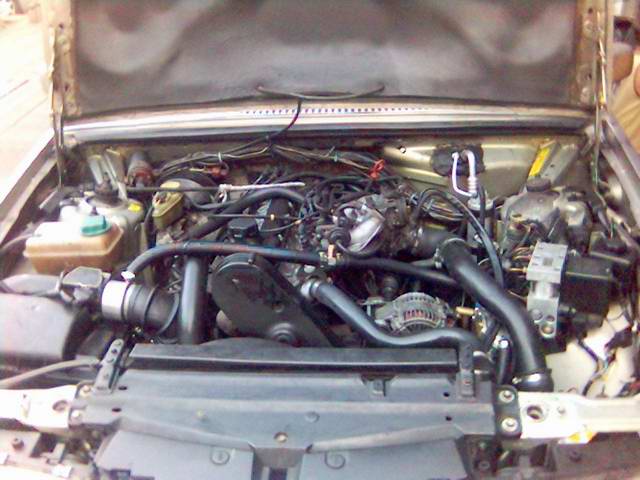

       คันจริง+หม้อต้มสตาร์แกส

 จาก +
 พุธ, 30/11/2548
17:49
61.91.139.83
       รูปที่ 1-2
ใช่ครับ www.gasincar.com

       อันนี้ไม่ใช่แก๊ส อินคาครับ ฝีมืออู่พี่แมว ฮิ ๆ เซวพี่บอยเล่น ๆ

       หม้อต้มอยู่ใกล้ท่อร่วมไอเสียจัง
