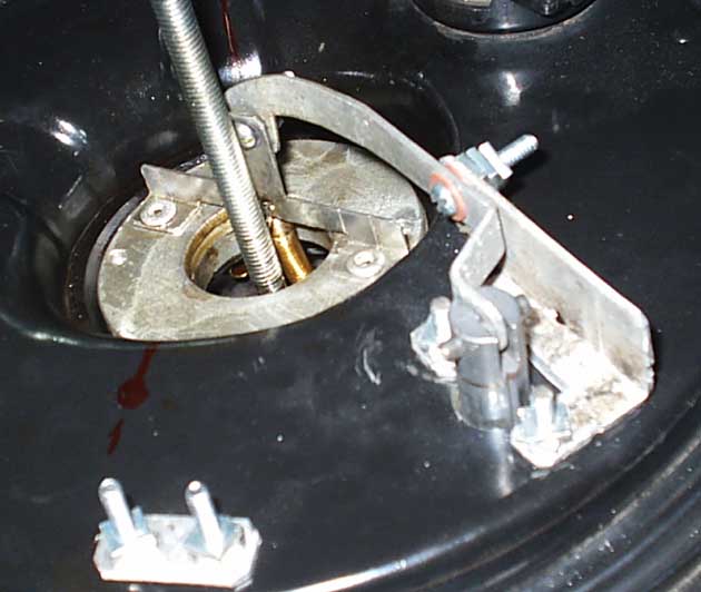

       Mixer ของผม ผมเจารูเอาไว้ให้อากาศใหลผ่านได้มากๆเวลาใช้น้ำมัน แต่เวลาใช้แก๊สจะมีฝามาปิดและเปิดเฉพาะช่องอากาศของมิกเซอร์เท่านั้น โดยการใช้โซลินอยด์ (ทำเอง ซื้อมาแรงไม่พอรื้อทำใหม่) เป็นตัวดึงให้เปิดเวลาใช้น้ำมันเวลาใช้แก๊สให้ปิด

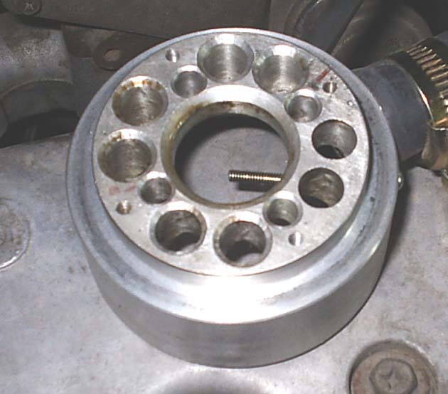

       นี่ครับ Mixer 26 มิล ของผม
 จาก รถเก่า
 ศุกร์, 2/12/2548
07:41
202.29.54.118
       เวลาใช้แก๊สครับ

       คุณ Nai-LPG ทำขายให้ผมสักตัวได้มั้ยครับ อยากได้mixer ที่มีรูแก๊สออกหลายๆรูอย่างงี้แหละ
