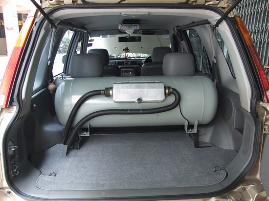

       วันนี้ เพิ่งไปเปลี่ยนถังจาก 55 Lts เป็น 96 Lts มา
อวบ ใหญ่ ดี ทีเดียว เพราะเป็นคนชอบขับรถทางไกล ๆ
ตอนแรกตั้งใจว่าจะพยายามติดแบบให้มีประสิทธิภาพสูงสุด
โดยการลดการบริโภคพลังงาน และพยายามรักษาสภาพของเดิมให้มากที่สุด
จึงเลือกติดขนาด 55 Lts
แต่พอติดไปแล้ว และได้ทดลองวิ่งดู ในระยะหลาย ๆ วันที่ผ่านมา ค่อนข้างประทับใจกับการใช้แก๊สมาก
แต่ ถังก็มามีปัญหา คือมีเสียงดัง กุ๊งกิ๊ง อยู่ภายในถัง เหมือนลูกลอยชนกัน
เลยติดต่อไปที่ร้านขายถัง ขอเคลม ทางร้านก็ตอบ โอเค จะเคลมให้ ขอให้วิ่งจนแก๊สหมดเสียก่อน ระหว่างที่กำลังวิ่งใช้แก๊สให้หมดถัง ช่างติดตั้งได้โทรเข้ามาถามว่า ถังรุ่นนี้เติมแก๊สยากไหม เพราะรถอีกคันที่ติดถังแบบเดียวกัน กำลังมีปัญหาจากการเติมแก๊สอยู่ ฟังแล้วก็ชักหนาว ๆ
จนเมื่อวานหลังจากใช้ไปเกือบหมด ก็เข้าไปที่ร้าน แล้วถามเบา ๆ ว่า ขอเปลี่ยนเป็นถังอื่นรุ่นใหญ่แล้วเพิ่มตังได้เปล่ะ ทางร้านใจดี ตอบว่าได้ทันใด เราก้อเลยขอเปลี่ยน ใหน ๆ โอกาสให้แก้ตัวแบบนี้เข้ามา เลยตัดสินใจใส่แบบจัมโบ้ ไปเลย มะเอาละกะการเซฟพื้นที่ได้ไม่มากเท่าไหร่ ถังอ้วนใหญ่เท่ากัน ผิดกันที่ความยาวเท่านั้น ทีนี้ทางไกลไม่ต้องเป็นห่วง ในเมืองก็เติมครึ่งถังก็เหลือแหล่ใช้แล้วครับ

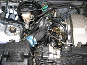

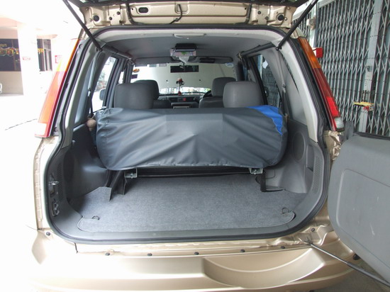

       ทดสอบการโพสรูปครับ
 จาก BudCRV
 เสาร์, 24/12/2548
16:26
58.10.89.46
       ดูแล้วแน่นไปนิด แต่ก็พอใจฮับ

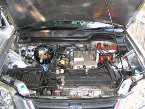

       หลังจากที่ได้ปรึกษา อ.แอ้ม และคุณ K เรื่องการย้ายมิกซ์
ทีนี้ก็มาถึงเรื่องการย้ายมิกซ์แล้วละครับ
รูปรวมก่อนนะครับ

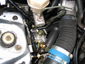

       ปัญหาของผมก็คือ เมื่อจะย้ายมิกซ์มาอยู่หน้าหม้อกรอง
ก็ต้องตัดท่อยางกรองอากาศ ซึ่งม่ายอยากตัดเอามาก ๆ
ด้วยเหตุผลที่ว่าอยากเก็บไว้เป็นอาหรั่ยมากกว่า
อีกอย่างต้องเสริมแต่งพอควรเพราะปากมิกซ์ไม่เท่ากัน
แล้วจะแจงอีกทีครับว่าไม่เท่ากันเพราะอะไร
 จาก BudCRV
 เสาร์, 24/12/2548
16:52
58.10.89.46

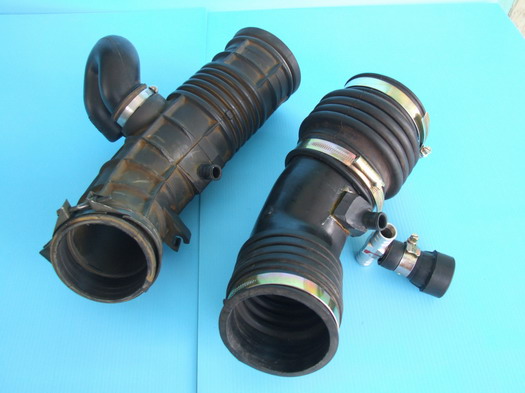

       มิกซ์ที่ใช้เปลี่ยนเป็นของพรศักดิ์ ขนาด 71mm
ก้นของมิกซ์เสียบเข้าที่ปากปล่องกล่องอากาศได้พอดี
แต่ท่อของเดิมจะสวมปากมิกซ์ไม่เข้า คือขอบนอกปากมิกซ์จะใหญ่กว่า 71mm

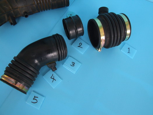

ทีนี้ คุณ K แนะนำให้ไปหาร้านท่อไอเสียตีท่อเหล็กใส่เลย
มาคิด ๆ ดูแล้ว ก็ยังไม่ค่อยถูกใจเสียทีเดียว
เลยลองไปเรียบ ๆ เคียง ๆ แถวเชียงกง หาซื้อท่อยางอาหรั่ยแต่ก็หาที่ต้องการไม่ได้
คงเป็นเพราะกำไรน้อยของจุกจิก หรือไม่ก็ขายควบกับเครื่องยนต์เลย
สุดท้ายโชคดี ไปขุดหาเอาที่เชียงกงใต้ทางด่วน ได้มา 4 ท่อน
ก็จัดการตัดต่อ พันธุกรรม ดังรูป
 จาก BudCRV
 เสาร์, 24/12/2548
17:00
58.10.89.46
       ขอเอามะพร้าวมาขายหน่อยนะครับ
No.5 คือปากที่จะสวมเข้าคาบิว์ ( อันนี้สวมได้พอดี)
No.1 คือปากที่สวมปากมิกซ์ได้พอดี
No.2 คือท่อแป็บเหล็กใส่เป็นใส้ในให้แข็งแรงเวลารัดท่อยางเข้าด้วยกัน
No.2สวมเข้า No.3
No.3สวมเข้า No.1 อีกที
No.4 คือการเจาะตัดแปะรูระบายไอแก็สเข้าห้องเครื่อง
(ตามรูปท่อเดิม)

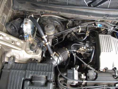

 เสาร์, 24/12/2548
18:27
58.10.89.46

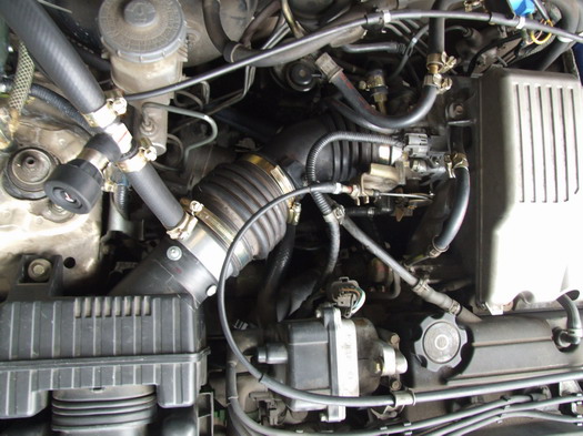

       พอประกอบเสร็จก็ออกมาเป็นหยั่งงี้ฮับ
 จาก BudCRV

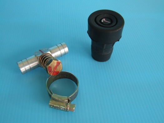

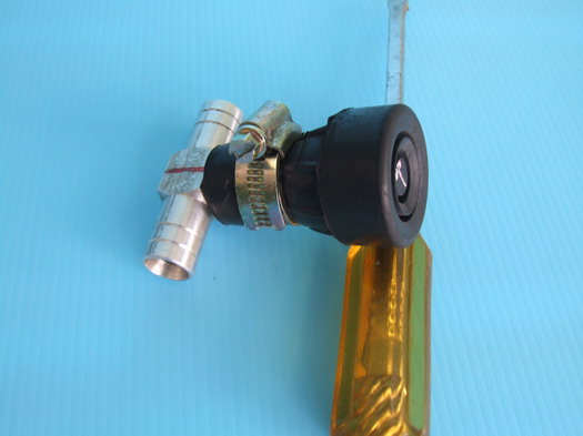

       สำหรับ Power Valve แบบไม่ร้อนมือฮับ พอไหว ไหมฮับ
อาจารย์แอ้ม
ว่าแต่ ถึงไม่ร้อนมือ แต่เหงื่อยังแตกอยู่ เพราะจูนไม่นิ่งอ่ะ
 จาก BudCRV
 เสาร์, 24/12/2548
18:34
58.10.89.46
       ใส่ปลอกยางเข้าไปแล้วเหล็กรัดตรงที่หัว Valve
เวลาใช้ก็จับตัวยางหมุน แล้วหมุนนน

 จาก แอ้ม แอลพีจี
 เสาร์, 24/12/2548
22:50
203.209.117.96
       ทีแรกอ้างว่าทำไม่เป็น ทำไม่เป็น
ผมบอกให้ ถอดท่อออกมาดูพี่บัติ แกหน้าหงิกหน้างอ
บังคับหนักๆเข้า แกก็ลง มือ
วัน นึง แกขับมาบ้านบอกว่าจูนให้หน่อย พี่ย้ายมาแล้ว
ผมเปิดดู โอ้โห อะไรกันวะนี่
ไหนบอกว่าทำไม่เป็น
ผลงานออกมาระดับครู เข้าขั้นคลาสสิค
สวยงาม ถูกต้อง ไม่มีที่ติ ต้องดูใกล้ๆครับจะเห็นว่าปราณีตมาก

       ใช้วาริเอเบิลไม่พอหรอกรอบสวิงเพราะ ISC คุณดูดอากาศเข้า ไม่ใช่ดูดอากาศ+แก๊สเข้า คุณต้องให้มันกินอากาศหลังมิ๊กเซอร์ไปแล้วครับ
พี่บัติก็ ปัญหาใหญ่ ๆที่แก้ไม่ผ่านสำหรับคนที่ไปหาพี่แอ้มก็คือปัญหาศรีภรรยา ERROR อ่ะคับ
สัญญาณส่งทุก ๆ 5 นาที ถามพี่เต้ดูสิ แก้ไม่หายซะทีนิ
ท่อที่พี่บัติทำสวยมากครับ หยั่งกะฮอนด้าผลิตเองล้อสมการเดิมสุด ๆ อ่ะคับ
