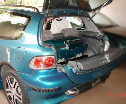

       เพิ่งไปติดแก๊สมาครับ เลยเอามาให้ชมกัน เป็น ฮอนด้า 3 ประตูครับ ระบบคาบิว ถัง 48 ลิตร ช่างเค้าบอกว่าติดได้ใหญ่สุดเท่านี้ ลองวิ่งมาถังที่ 2 แล้วครับ วิ่งได้ 470 กิโล ขับรถไม่เร็วครับ ความเร็วไม่เกิน 80 วิ่งต่างจังหวัดครับ รถไม่ติด คิดว่า ขนาดนี้กินน้ำมันไหมครับขับไปที่ทำงานแล้วก็จอดเลย แล้วก็ขับกลับบ้านวันนึง 85 กิโล ( ข้าราชการครูเงินเดือนน้อย ) สตาร์ติดง่ายครับทีเดียว เหมือนน้ำมัน รถเป็นเกียร์ออโต้เคยวิ่งจนแก๊สหมดระหว่างขับพอรอบรถเริ่มตกก็เปลี่ยนเป็นน้ำมันเลย เครื่องไม่ดับครับ อยุ่ที่ประมาน 2000 รอบมั้งครับ( วิ่งไปต่อได้เลย ) คอยสังเกตอยู่เนื่องจากศึกษาในเวปนี้มาประมานเดือนนึงแล้วถึงไปติด ก็เลยคอย
สังเกตอาการของรถตัวเองไว้ พี่ๆ คิดว่า 48ลิตรวิ่งได้ 470 กิโล นี่กินแก๊สไหมครับ ( วิ่งไม่เกิน 80 ครับต่างจังหวัดรถไม่ติด เครื่องเดิมๆ )

       มีรูปมาฝากเพิ่มครับ รูปที่ 1 เค้าเจาะช่องทางท่อลง งานเจาะก็เรียบร้อยดี พอดีกับขนาดของท่อแต่ไม่ค่อย
ชอบเท่าไร เคยเห็นของพี่ๆ ในเวปนี้ถ่ายมาให้ดูเห็นมีขอยางหุ่มรอบๆ รูเหล็กด้วยเพื่อไม่ให้ท่อมาถูกับรู

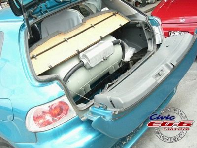

เหล็กที่เจาะโดยตรง รูปที่2 เป็นตัวเปลี่ยนจากน้ำมันเป็นแก๊ส สลับไปมา 3 ทาง มองๆ แล้วก็ไม่ค่อยชอบเท่า

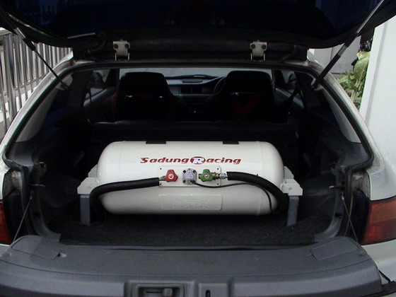

ไรน่าจะเป็นสวิทอะไรที่มันเท่ๆกว่านี้ รูปที่ 3 ติดถังแล้วสามารถเอายางอะไหล่ออกได้ด้วย ทีแรกก่อนติด
นึกว่าต้องเอายางอะไรไปไว้ที่นั้งด้านหลังซะแล้ว นี่ติดแล้วสามารถเอาเข้าออกได้ตามปกติ ค่อยยังชั่วหน่อย

       ภาพล็อตนี้ มีคำถามหน่อยครับ ภาพที่ 1 ไม่รู้เค้าเรียกอะไร การติดตั้งแบบนี้เค้าเรียกระบบอะไรครับ ใช่ที่บอก
ว่าเจาะคาบิว อะไรนั้นหรือป่าว ( พวกอุปกรณ์ไม่ค่อยรู้ว่าอะไรเป็นอะไรศึกษาแต่อาการของรถหลังติดตั้งแล้ว )
ภาพที่ 2 เป็นวาลปรับอะไรก็ไม่รู้ครับเหมือนภาพที่ 3 ช่วยสอนหน่อยครับเผื่ออยากจะปรับเองบ้าง ( แบบว่าอยาก
ให้กินแก๊สน้อยกว่านี้ครับ ต้องปรับอย่างไร รู้จักคนเป็นช่างอยู่เหมือนกันครับแต่เค้าไม่รู้พวกระบบของรถใช้แก๊ส)

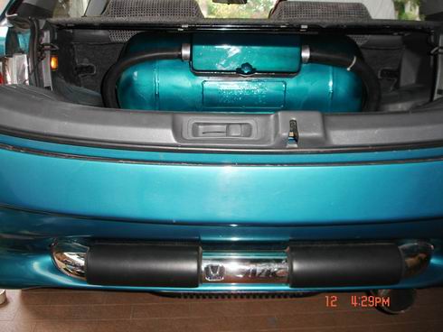

       ภาพนี้ เจ้า 2 ตัวนี้ไม่รู้ครับว่ามันคืออะไร แต่รู้สึกจะเป็นสิ่งแปลกปลอมมาหลังจากเอารถไปติดแก๊สนี่ละครับ
เค้าเรียกอะไรมีหน้าที่ทำอะไรครับ หมดแล้วครับ อ้อ อีกนิดครับ คือ รถของผมเนี่ยพี่ๆคิดว่ามันกินแก๊สไหม
จากที่เล่ามา แล้วมันพอจะจูนให้กินนอ้ยกว่านี้ได้ไหมครับ เพิ่งสอบบรรจุครูได้ เงินเดือนยังน้อยต้องขับไปทำ
งานวันนึง ไป-กลับ 85 กิโล อยากประหยัดกว่านี้อีกหน่อยครับ ไม่ได้พักบ้านพัก เป็นห่วงครอบครัวครับ

       ติ๊กแก๊ส+กรองแก๊สคับ แต่ถ้าอยากรู้ว่ากินมากไหมก็ลองวิ่งดูซัก1-2ถังก่อนนะคับ อ้อค.ต.ที่2 รูป1มิกเซอร์คับ รูป2เซนต์ซิทีป รูป3รอบเดินเบาคับ

       เบอร์1 กรองแก้สพร้อมโซลินอยด์ตัดแก้ส
เบอร์2 โซลินอยด์ตัดน้ำมัน
ผมติดร้านรุ่งเรือง แถวรังสิต ห่วยก่วานี้อีกไม่ยอมใส่มิกเซอร์ให้ ลุงแกเล่นเจาะคาร์บู เลย

       ผมว่ายังเปลืองอยู่ให้ปรับวาล์วรูปที่2 คต.2เข้าอีกแล้วลองวิ่งดูถ้ายังวิ่งออกให้ปรับเข้าอีกทดลองทำหลายๆครั้งนะครับ จนรถวิ่งไม่ออกให้ปรับออกนิดนึงก้อจะ OKนะ
