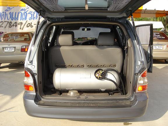

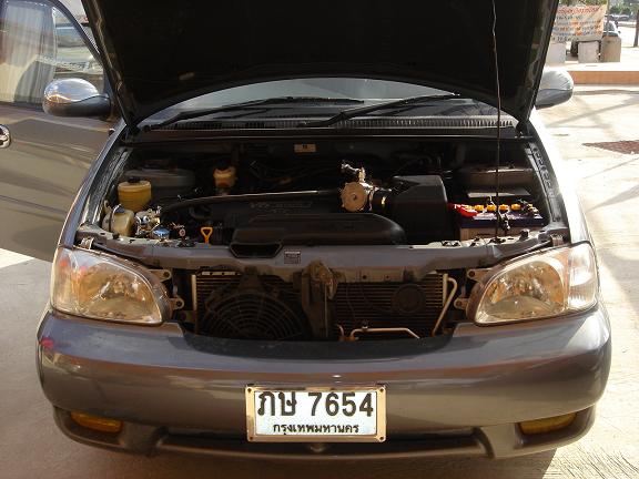

 จาก mojo
 อาทิตย์, 11/12/2548
19:28
58.10.212.112
       ลองดูรูปครับ
 จาก mojo
 อาทิตย์, 11/12/2548
19:29
58.10.212.112
       รูปด้านหน้าครับ กินแก๊สอยู่ที่1.60 บาท/กม. ครับ
 จาก mojo
 อาทิตย์, 11/12/2548
19:31
58.10.212.112
       KIA ตัวนี้ ตัดหัวฉีดอยากไปนิดนึงครับ
