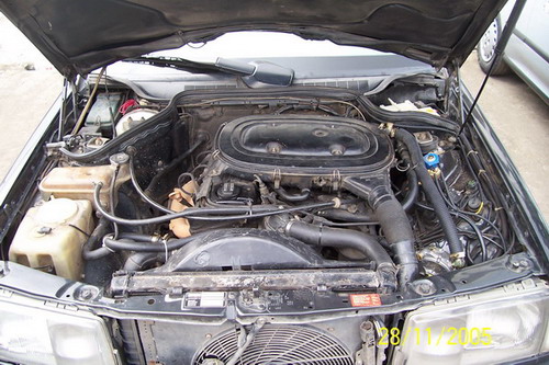

       Benz 190E K-Jet ผมใช้เอง
ตอนนี้ใช้กว่า 40000 กม. แล้วไม่มีปัญหากวนใจ ประหยัดมาก จากเดิมไปกลับระยอง เติมน้ำมัน 1000 บาทไม่พอ ตอนนี้ติดแก็ส ไปกลับ 1 ถัง (58 กก.) ยังเหลือวิ่งใน กรุงเทพ ได้อีกวัน ใช้ไปประมาณ 400 บาท.

       ของผมใช้ w123 230E ฝาดำ ไปติดมาจากอู่ อำไพ แถวนางลิ้นจี่ ชื่อพี่เล็ก 018478397 ตั้งแต่ไปติดมา ไม่เคยกลับไปแก้อีกเลย ใช้ถังมัลติวาล์ว 100 L ระบบFIXMIXER ยางอะไหล่ใส่ได้เหมือนเดิม ไม่ต้องแก้หรือแปลงแต่ประการใด มีข้อสงสัย 013424385

       w123 230E ฝาดำ ใช้ถังมัลติวาล์ว 100 L ระบบ FIXMIXER แต่จะเติมเต็มได้ประมาณ 90 L เพราะมีระบบ save ของวาว วิ่งได้ประมาณ 700 กิโล ที่ระดับความเร็ว 90-110 กม./ชม.
