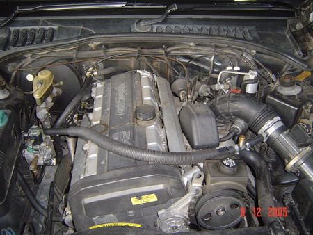

21:59
61.47.108.67
       คันนี้รถเป็นของผมครับ volvo 960 3000 24v exc. ติดตั้งระบบฟิกมิกเซอร์
 จาก เอ บางใหญ่
 เสาร์, 19/11/2548
22:08
61.47.108.67
       ผมติดตั้งชุดหม้อต้ม , สวิทช์สลับแก๊สน้ำมัน และ ท่อทองแดงหุ้มสวัสดุกันกระแทก ของ tomasetto ทั้งชุด
มิกเซอร์ปาก 35 มม. รถส่วนใหญ่ใช้ในกทม. และไว้จ่ายกับข้าวเป็นประจำไม่ค่อยได้ออกต่างจังหวัด
ผมจะติดตั้งตำแหน่งมิกเซอร์หลังท่อเดินเบา ไม่ได้ติดตั้งหน้าแอร์โฟร์ เพราะกลัว back fire แล้วท่อไอดีแตกครับ

ครับ รูปสวิทช์สลับแก๊สน้ำมัน รูปนี้ได้เก็บรายละเอียดเรียบร้อยแล้ว โดยนำแผ่นฝาปิดครอบสวิทช์เดิม นำมาตัดแล้วทากาวติดเพื่อปกปิดบริเวณช่องว่าง
ทางผู้ติดตั้งแจ้งว่า เมื่อติดเครื่องยนต์โดยเปิดสวิทช์ที่ตำแหน่งgas ตัวระบบจะทำการติดเครื่องยนต์ด้วยน้ำมันก่อน เมื่อถึงเร่งเครื่องประมาณ 2 พันกว่ารอบ ระบบจะเปลี่ยนมาใช้แก๊สอัตโนมัติ
สำหรับตำแหน่ง อีมูเลตอร์ หรือกล่องหลอกแลมด้า ติดตั้งไว้ในห้องโดยสาร บริเวณเหนือที่พักเท้าซ้าย ด้านฝั่งคนขับรถครับ บริเวณนั้นมีจุดลอดสายพอดีครับ ถ่านกล้องดิจิตอลหมด เลยไม่ได้ถ่ายรูปมาให้ดูครับ

       ผมไม่ได้เข้ามาโพสซะนานครับ มิกเซอร์ผมย้ายตำแหน่งไปนานแล้วครับ และตัวมิกเซอร์ ก็คนละตัวกับร้านที่ติดตั้งระบบแก๊สให้รถผม มิกเซอร์ตัวเก่าที่ติดตำแหน่งเก่ากินแก๊สมาก เดินเบาไม่เรียบ แถมกำลังจูนๆแก๊ส มีback fire โป้งป้างอีก ตกใจเสียงยังกับคนยิงปืน11มม.หน้ารถ ดีที่รถไม่มีอะไรเสียหาย
มิกเซอร์ตัวใหม่ผมได้มาจากพี่เต้volvo960 3000 exc.ครับ พี่เต้เป็นคนออกแรงย้ายมิกให้ผมด้วย ขอขอบพระคุณพี่เต้มากนะครับที่สอนเทคนิคเรื่องการจูนแก๊สและเทคนิคต่างๆในการปรับแต่งกับรถรุ่นนี้ให้สามารถ กินแกสได้ในระบบมิกเซอร์ แถมยังแรงกว่าตอนวิ่งน้ำมันซะอีก และขอบคุณพี่ใหม่volvoS90ด้วยครับที่เอื้อเฟื้อ AF แด่ผม
ตอนนี้แฮปปี้มากเบาไม่ดับไม่สั่น ราบเรียบดีที่ 600 rpm วิ่งมาเร็วๆแล้วเบรคแรงๆหยุดแบบกระทันหันก็ไม่ดับ อัตราเร่งขึ้นเร็วกว่าน้ำมัน เมื่อคิกดาวน์แล้วเกียร์เปลี่ยนค่อนข้างเร็วกว่าน้ำมัน เพราะเร่งความเร็วจากจุดหยุดนิ่งใช้เวลาน้อยกว่า ตอนนี้จูนพอดีออกไปทางหนา อัตรากินแก๊สในเมือง 5.5 km/l ทางไกล 6.5 km/l ที่ 120-140 km/hr ความเร็วปลายไม่ได้ลองสุด เคยได้ขับได้ที่ 170 km/hr บางครั้งแทบไม่ต้องกดคันเร่งลึกเพื่อคิกดาวน์เลยเลยครับ รถก็มีแรงบิดพอ แซงที่ตำแหน่งเกียร์เดิมได้เลย ผมเลยชอบเพราะขับคล้ายๆรถดีเซลโทโบคอมมอลเรลรุ่นใหม่ที่มีแรงบิดมหาศาลไม่ต้องเปลี่ยนเกียร์ตอนแซงบ่อยๆ สามารถใช้เน้นคันเร่งเนียนๆเรียกแรงบิดทีเกียร์เดิมแซงขึ้นไปได้เลย สะดวกดี ผมขับเกียร์โหมด E ครับนะครับ ที่โหมด S ลองแล้วครับแรงมากแต่สิ้นเปลืองเยอะเปล่าประโยชน์เพราะไม่ได้เอาไปแข่งกับใคร
ผมได้ทดลองหากจูนแก๊สบางให้กินแบบประหยัด วิ่งทางไกลที่ 7.3km/l ในเมืองที่ 6.5-7.0 km/l รถจะอัตราเร่งอืดๆ ผมคิกดาว์นแล้ว แต่ecuรถมันสั่งให้เปลี่ยนเกียร์ที่รอบสูงกว่าเดิมเยอะ ลากรอบแต่ละเกียร์นานเลยครับ กว่าจะถึง120 km/hr เพราะกินแก๊สน้อยรถไม่มีกำลัง ตอนจูนแกสบางลงแบบนี้ขับข้ามภาคไกลๆเกือบ 500km ก็ไม่เกิดแบ๊คไฟร์เลยครับ แต่ตอนนี้ผมจูนไปพอดีออกไปทางหนาไว้ครับ ดังที่ได้เล่าไว้ข้างต้นครับ
