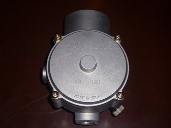

       หลักการทำงานของ viraible mixer กับ fix mixer ทำงานโดยหลักการ เหมือนกัน เป็นการผสมแก๊สกับอากาศ ด้วยแรงดูด (vacuam) เข้าท่อID ผ่านปีกผีเสื้อ เข้าไปเผาไหม้ในกระบอกสูบแต่ละลูกตามจังหวะของเครื่องยนต์
1. จากเดิมท่อID เดิมจะอยู่ที่ ประมาณ 60 มม. จะถูกรีดอากาศให้เหลือประมาณ
18-27 มม. ดูจากความแตกต่างแล้วลดลง หลายเปอร์เซ็นต์เหมือนกันนะ จึง
ทำให้ในขณะที่ใช้ระบบน้ำมันอากาศที่ผ่านรูของ mixer ที่กำหนดให้รูขึ้นอยู่กับ
ความสมดุลย์ ของการใช้แก๊ส วิ่งได้ดีนั้น ทำให้การกลับมาขับในระบบน้ำมัน
รถยนต์จะวิ่งอืดกว่าเดิม
2. ส่วนระบบ varaible mixer เป็นการทำงานโดยหลักของการผสมอากาศ + แก๊ส
โดยผ่านท่อขนาด 60 มม.(ภายในมีหลักการผสมแบบวนอากาศในห้องพักก่อนส่ง
ผ่านท่อขนาด 50 มม. เข้าห้องเผาไหม้ ดูแล้วเหมือนกับไม่มีการรีดอากาศจึงทำให้
การใช้ในระบบน้ำมันอัตราเร่งจะใกล้เคียงเดิม และการใช้ในระบ แก๊ส ก็จะเหมือน
กับระบบน้ำมัน ทำให้ไม่เกิดความแตกต่าง

ตอบ Variable Mixer เปลี่ยนแปลงช่องทางเดินอากาศได้ด้วยกลไกและแผ่นDiaphragm โดยอาศัยVaccumจากเครื่องยนต์ ช่วยทำให้การผสมแกสกับอากาศ เหมาะสมมายิ่งขึ้น ต่างจาก Fix Mixer ที่ไม่สามารถเปลี่ยนแปลงช่องอากาศ ให้เปิดกว้างหรือแคบ ทำให้การผสมอากาศกับแกส อาจจะหนาหรือบาง
