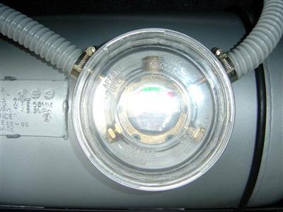

       ผมไปรับรถจากอู่ธนดลมาเมื่อวันที่ 15/11/48 เป็นรถมิตซู e-car 1600 cc นำไปติดแก็ส LPG มาผมเห็นในกระทู้ออกมาเกี่ยวกับร้านธนดลเรื่องทำรถไม่จบ แต่ก็นำไปติด LPG
ที่ร้านธนดลผมไม่ใช่หน้าหมาม้าที่ไหนผมเป็นลูกค้าคนหนึ่งที่ดูที่ผลงานดีก็บอกว่าดี ไม่ดีก็บอกไม่ดี 1. ปัญหาเดินเบาดับ ปกติ บางรายกลัวจะตายกับรอบเดินเบา e-car แต่รถผมปกติ
2. อัตราเร่งไม่ต่างจากน้ำมันเท่าไร เพราะผมลองขับเองไปกับช่างดำลูกค้าที่มาดูติดตั้ง1คนและเมียผม(แม่ของลูกครับ)ราคารวมเติมแก็ส 17,200บาทแพงกว่าร้านอื่นนิดหน่อยรับได้ภรรเมียจ่ายครับมัดจำไว้ 1500บาท ถ้าไม่คิดมากคิดว่าอดวิสกี้สักหนึ่งมื้อ
3. รองสลับแก็สวิ่งและเปลี่ยนมาใช้น้ำมันก็ใช้ได้ไม่เห็นดับ แล้วก็รองตอนรถจอดก็ปกติ
4. ไม่ได้เปลี่ยนกรองอากาศ+หัวเทียน
5. เติมแก็ส 200บาทคิดเพิ่มมีใบเสร็จรับเงิน/ใบกำกับภาษี จาก ส.เจริญพจน์บริการให้
6. ไฟเช็คเครื่องโชว์แต่ไม่มีปัญหาสลับไปใช้น้ำมันก็หาย
7. ตัดหัวฉีดโดยใช้รีเลย์
8. ถัง 55L ไม่มีกลิ่นแก็สเวลาเปิดฝาท้ายและห้องโดยสาร(เวลาติดเครื่องไปยืมท้ายรถไม่มีกลิ่นแก็ส)
9. ใช้เวลาการติด 1วันครึ่ง โทรมาบอกตอน13.00นของวันที่15/11/48 เอารถเข้าวันที่14/11/48
สรุป ผมให้คะแนน 8เต็ม10 ส่วนอัตราการใช้แก็สจะรายงานให้ทราบภายหลัง และการจูนหม้อต้มช่างดำก็สอนให้ว่าจูนตัวไหนบ้าง สายไฟตัดหัวฉีดต่ออย่างไร(ขอโทษที่ไม่ได้บอกว่าผมจบช่างยนต์ครับ)ส่วนคนที่ไม่มีความรู้เรื่องช่างก็ไม่หน้ากลัวอย่างในกระทู้ที่กระทู้มาต่อว่าร้านธนดลเพราะช่างดำอธิบายการใช้แก็ส+น้ำมันให้เข้าใจก่อนจ่ายเงินเป็นชั่วโมงพร้อมคุณดล ผมไม่ได้มาโฆษณาร้านธนดล เราโตๆกันแล้วเรื่องแค่นี้พูดกันดีๆก็หน้าจะรู้เรื่อง ใครจะทำอะไรติดกับใครก็ตัดสินใจกันเอาเอง ดูร้านอื่นๆแล้วเอามาเทียบกันหลายๆร้านแล้วตัดสินใจเราต้องเชื่อในตัวเองแล้วเลือก ความคิดคนคงไม่เท่ากัน มือยังไม่เท่ากันแล้วความคิดคงเท่ากันหลอก ผม มีเวลาจะส่งรูปให้ดูครับ ขับรถกลับมาบ้านกับลูกสาวรีบมาดูฟุตซอทีมชาติไทยชนะ4/1สะใจ ไม่ต้องมาคิดมากเรื่องกระทู้ว่าคน อิอิ

       เพื่อผู้บริโภค ท่านอื่นๆ นะครับ ช่วยเช็ครถของคุณ kiti หน่อยครับว่า ในราคานี้ มี ของพวกนี้หรือเปล่าครับ
1. เกจ วัดแกสในรถ
2. กล่อง หรือ R หลอกหัวฉีด
3. ถังแกส จากบริษัท อะไร
4. Multivalue มีสายความต้านทาน ต่อออกมา เพื่อเข้า เกจ วัดแกส
5. Multivalue มี solinoil วาวล์ ที่หัวถังหรือเปล่า
6. ถัง 55 L ,ทางอู่เอาไปเติม 200 มีใบเสร็จ ถ้าแกส 9.5บาท/L จะได้ 21 L ,จากนั้นคุณได้เอาไปเติมให้เต็มทันที หรือเปล่า เติมได้อีกกี่ลิตร ของผม แบบเดียวกับผมเติมได้อีก 380 บาท หรือ อีก 40 L กลายเป็นว่าถัง 60 เลย ไม่นับตัดที่ 85% อีก ไม่งั้นถังคงจะเป็น 70L งง จริงๆ
7.สวิทช สับแกส น้ำมันเป็นก้านโยกโบราณ ไม่มีวงจร หน่วงเวลา
8 . หม้อต้ม ยังไม่มีมาตรฐาน ใดๆ รองรับ และ มีปัญหาเรือ่ง QC เบาดับ ลูกลอย เกจ ที่วาลว์ ชอบเสีย
อู่นี้ จริงๆ จุดเด่นอยู่ที่ ติดตั้งดี งานเรียบร้อย เก็บรายละเอียดดีมากๆ ลองดูได้ครับ อู่ที่ว่าติดเนียนๆ ในบอร์ด นี้ พวกช้าๆแต่ชัวร์ ยังห่างจากที่นี้ อีกเยอะ แต่ให้ของน้อย ในราคาที่คนอื่นสามารถให้มากกว่า ครับ ถ้าผมเป็นเจ้าของอู่นี้ ผมจะเปลี่ยนไปใช้หม้อต้ม ยี่ห้ออื่น ใช้ Mutiวาวล์ ยี่ห้อื่น จะได้ติดเกจแกส ให้ลูกค้าได้ และจะไปศึกษา พวกหลอกหัวฉีด ระบบหน่วงเวลา แล้วติดให้ลูกค้า ไม่ต้องเก็บมัดจำ ไม่ขึ้นราคา ผมรับรองเลย ถ้าทำได้ อู่ในรัศมี 5 กม รวมถึง อู่ดังๆด้วย กระเทือนแน่ครับ

       อัตรา1.08บาท/กมครับผมว่ากำลังดีผมทดสอบโดยการเติมเต็มใช้รถ3วันระยะทาง223.9กมกลับไปเติมอีกที่242บาท หารดูก็จะได้1.0808397บาท เติมที่เดิมหัวจ่ายเดิมราคาแก๊ส9.40บาท/ลิตรครับมีปัญหาจะแจ้งให้อีกครับ
