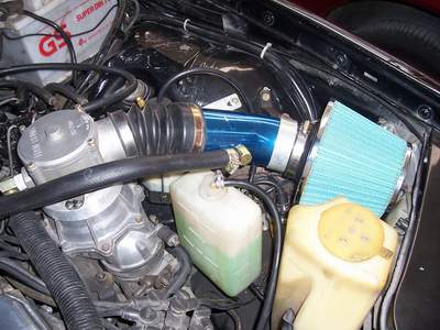

       สวัสดีครับคุณนิค...............และเพื่อนๆชาวW123ครับผม ผมได้หายหน้าไปนานเพราะว่าได้ไปปรับปรุงตามที่คุณนิคได้แนะนำมาครับ แต่ผมได้เปลี่ยนเป็น ฮาน่า ครับผม
ผลที่ได้ดีมากครับ
1.ไม่มีอาการฟายแบ็ค
2.ประหยัดกว่าเดิมตอนนี้วิ่งได้ประมาณ 5 -5.5 กก.ครับผมค่อนข้างพอใจ โดยที่ก่อนหน้านี้ผมได้อ่านค่าไมล์ผิด เพราะรถของผมที่วัดเป็นต่อ ไมล์ ไม่ใช่ต่อ กก. ครับ ตอนแรกๆก็ใจหายเหมือนกันนึกว่าวิ่งได้ประมาณ 3 กก.ต่อลิตรเสียอีก
3.ดูแลรักษาง่ายกว่าเดิม
4.ช่วงนี้ออกต่างจังหวัดบ่อยมากครับ และผมสังเกตุว่าถ้ายิ่งไปจูนที่ตัวไอเดิ้ล ให้เหมาะสมกับแก็สอย่างเดียวโดยที่ระบบน้ำมันไม่จำเป็น คือสับเป็นน้ำมันจะวูปดับ ไม่ต้องตกใจครับแต่มันจะทำให้เราได้ประหยัดแก็สมากขึ้นครับ น้ำมันผมเอาไว้ใช้ตอนเช้าคือว่า ติดเป็นแก็สแล้วสับเป็นน้ำมันเร่งเครื่องไว้ประมาณสัก30วินาที แล้วก็สับเป็นแก็สปกติ(มีกลิ่นน้ำมันท่วมมากๆๆๆๆๆๆ แต่ไม่ต้องกังวลครับเพราะเราไม่ใช้น้ำมันวิ่งนี่นา)
5.ผมสังเกตุดูว่าน้ำมันเครื่องที่ไปเลี้ยงวาล์ว โดยที่ผ่านมากจากกรองอากาศ รถรุ่นนี้มีน้ำมันเครื่องออกมาค่อนข้างมากครับ เคยลองแกะดูนะครับ ดังนั้นผมว่าไม่น่าจะกลัวบ่าวาล์วแห้งครับ แต่ผมก็มีน้ำมันออโต้รูปคอยป้อนอยู่หน้าปีกผีเสื้อกันเหนียวอีกทีครับ(จริงๆแล้วไม่จำเป็น)
หมายเหตุ : ข้อมูลนี้เป็นเฉพาะรถของผมนะครับ อย่างไรคุณนิคต้องขอขอบคุณมากครับผม

       รูปที่ได้ปรับปรุงแล้ว1

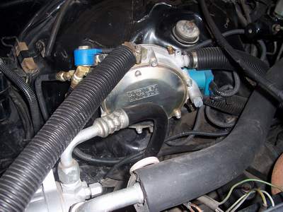

 จาก ble kung
 เสาร์, 29/4/2549
16:27
58.9.58.165
       รูปที่ปรับปรุง3 มองแล้วโล่งไหมครับ

       ลองใช้ตัวนี้ดูนะครับ เจ้า 500SEL Twinหม้อต้ม ฝีมือ อ.แอ้ม ใช้แล้วได้ผล
http://www.gasthai.com/boardsale/Question.asp?ID=97
ไม่ได้โคดนาให้เค้านะครับ
