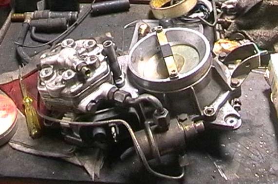

       ต้องขอท้าวความนิดหน่อยครับ ว่าตอนนี้ผมได้ทำการติดตั้งแก็สเรียบร้อยแล้วครับ โดยที่ทางร้านได้เคยแจ้งกับผมก่อนติดด้วย(ไม่กะจะขายของให้ได้.....ดีครับ) ว่าติดแล้วระบบน้ำมันจะมีปัญหา จนกระทั้งผมได้มีปัญหาจริงๆคร้บ คือสับเป็นน้ำมันไม่ได้เครื่องจะฟอดดับไปเฉยๆ จนอาการหนักคือใช้น้ำมันไม่ได้เลย ผมจึงหาวิธี
ก่อนอื่นต้องขอออกตัวก่อนว่า ปัญหาที่เกิดของผมอาจจะไม่ตรงกับเพื่อนๆหลายคน ในที่นี้ผมจะไม่บอกว่าแก้ไขที่ไหนนะครับ........แต่ผมแก้ไขสำเร็จแล้ว (ตอนแรกผมซีเรียสมากครับผม)
ก่อนอื่นต้องบอกว่าเครื่อง K jet นั้นไม่เหมาะสมกับการติดแก็สซักเท่าไหร่ครับ เพราะจะมีปัญหาเกี่ยวกับตัวไอเดิล (ตัวที่ควบคุมการจ่ายน้ำมัน) เคยไปถามอะไหล่มาครับตัวนี้แพงมากครับผม ทางร้านขายอะไหล่เคยบอกผมว่าถ้าเสียบันไลแน่ครับ
เข้าเรื่องปัญหาของผมนั้นเกิดจากเจ้าของเดิมได้ทำการแก้ไขไอเดิล เกี่ยวกับน๊อตที่ยันตัวขาปิดเปิดทำให้ทำงานไม่เหมือนปกติ คือเร่งเครื่องแล้วไม่เกิดการยุบตัว ทำให้เกิดการจ่ายน้ำมันไม่ได้
ส่วนมากปัญหาที่เกิดขึ้นว่าสับน้ำมันแล้วไม่ได้ น่าจะเกิดจากการชิงจุดแล้ว ตัวไอเดิลรวนต้องทำการเซตใหม่ ให้เกิดการดูดหรือการยุบตัวของไอเดิล ขึ้นอยู่ว่าเกิดการชิงจุดรุนแรงขนาดไหน(ไม่น่าจะถึงต้องทำการเปลี่ยนใหม่นะครับ......ผมว่า) ดังนั้นผมขอเอารูปภาพบรรยายให้ดู ถ้าเพื่อนมีข้อมูลเพิ่มเติมด้วยยิ่งดีมากครับ

       ยกออกมาดูกันชัดๆครับ

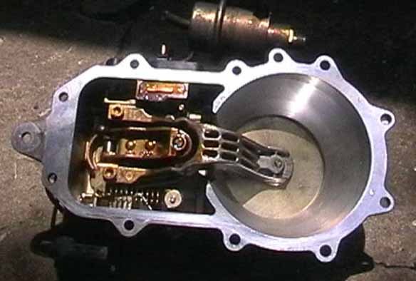

       ไหนๆก็ทำการลื้อออกมาแล้ว ก็ทำความสะอาดหน่อยก็แล้วกันครับ

       เป็นรูปสุดท้ายแล้วครับ และขอสรุปเลยนะครับ
1.จากรูปผมได้ทำการแปลงน๊อตให้สูงกว่าเดิม(เป็นอาการของเฉพาะรถผมนะครับ)
2.การใช้แก๊สกับน้ำมัน ซื่งตอนนี้ผมก็ติดตั้งแก็สอยู่นะครับ ถ้าพูดถึงความประหยัดนั้นก็บอกได้ครับว่าประหยัดไม่มากเท่าไหร่(โสหุ้ยและการดูแลรักษาก็มีตามมาครับ........และอย่าลืมว่าระบบ K jet นี้ ถ้าสับเป็นแก๊สแล้วยังตัดระบบน้ำมันไม่ได้100%ถ้าจะคำนวนว่าใช้แก๊สเท่าไหร่ ให้เอาน้ำมันที่หายระหว่างใช้แก๊สไปคำนวนด้วยก็แล้วกันครับ) แต่ถ้าเทียบกับอนาคตว่าน้ำมันอยู่ที่30บาท ก็คุ้มครับ ถ้ามองในด้านดีอีกอย่างก็คือกลับบ้านดึกหาปั๊มแก๊สง่ายกว่าครับไม่ต้องนอนค้างหน้าปั๊ม
คำนวนง่ายๆๆๆๆๆๆ
-เติม300บาท@ค่าแก็สปัจจุบัน 9.5 บาท ได้จำนวนลิตร 31.58 ลิตร วิ่งได้ 4 กก.ต่อลิตร วิ่งระยะทางได้ 126.32 กก. เฉลี่ยประมาณ 2.37 บาทต่อกก.
-เติม300บาท@ค่าน้ำมันปัจจุบัน 25.64 บาท ได้จำนวนลิตร 11.7 ลิตร วิ่งได้ 6 กก.ต่อลิตร วิ่งระยะทางได้ 70.20 กก. เฉลี่ยประมาณ 4.27 บาทต่อกก.
คิดเป็น% คือแก็สประหยัด 80.17%
ถ้าจะคิดกลับว่าน้ำมันราคาถูกเท่าไหร่ถึงจะวิ่งเท่ากับราคาแก็ส 14.25 บาทต่อลิตร(ฝันกลางวัน......ครับผม)
เอาข้อมูลการใช้ของผมก่อนนะครับ ประมาณ 1 เดือนผมใช้รถประมาณ1,590กก.ได้กำไร(ข้อมูลดิบไม่รวมโสหุ้ยและค่าสึกหรอจากการใช้แก๊ส 4.3-2.4 = 1.9)@ 1.9 ดังนั้นประหยัดต่อเดือน 3,021 บาท
ผมติดตั้งมาประมาณ 16,000 บาท การคืนทุนโสหุ้ยประมาณ 5-6 เดือน ก็หมดแล้ว (อันนี้เป็นข้อมูลตัวเลขเฉยๆๆๆๆๆๆๆๆๆ..........โดยที่นิยามว่าถ้าเครื่องไม่มีปัญหาก่อนครับผม)
3.ส่วนอาการไอเดิลมีปัญหา ความคิดส่วนตัวของผมว่าไม่น่าจะรุ่นแรงเท่าไหร่ อาจจะเสียเวลากับการเซตค่าใหม่ เพราะดูจากรูปข้างต้นส่วนมากชิ้นส่วนเป็นอัลลอย ไม่มีส่วนที่เป็นซีนยางสักเท่าไหร่ครับ
ดังนั้นต้องถามตัวเองดีกว่าว่าจะคุ้มไหม แต่สำหรับผม.............ต้องขอดูยาวๆก่อนครับ
สวัสดีครับผม

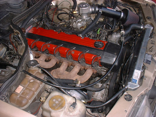

       ตอบคุณ ble_kung ครับ
จากรูปเป็นรูปของยางตีนเป็ดเครื่องฝาดำ(124) ที่ผู้ใช้ท่านนึงได้ลองเอามิกเซอร์ไปใส่ไว้ แต่ไม่ประสบผลสำเร็จ
ผมอยากแสดงให้เห็นถึงตำแหน่งที่ติดวาล์วแก๊สจากรูป จะเป็นตำแหน่งที่น่าจะใส่โบล์วออฟวาล์วแล้วจะได้ประโยชน์ที่สุด
คุณ K_CAMRY เคยเล่าว่ามีคนรู้จักใช้ 124 แล้วไปตีตีนเป็ดเองเป็นโลหะ(ไม่ได้ถามว่าโลหะอะไร) แล้วใส่โบล์วออฟวาล์วที่ตีนเป็ดดังกล่าว ถ้าอยากได้ข้อมูลเพิ่มเติมคงต้องรบกวนคุณ K_CAMRY เพิ่มเติมนะครับ

       สำหรับเครื่องฝาขาว2800 จากรูปเป็นวาริเอเบิลของคนรู้จัก อีกรูปแบบนึง ควบคุมการหรี่ลิ้นมิกเซอร์ด้วยมอเตอร์เฟืองทดขนาดเล็กและลิมิตสวิตซ์ครับ
ไอเดียกระฉูด

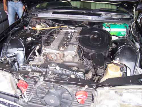

       คุณนิคครับผม........ผมได้ส่งรูปเครื่องของผมไปด้วยครับว่าเครื่องรุ่นนี้ผมไม่แน่ใจว่าเป็นรุ่นฝาขาวหรือฝาดำครับ 280CE .........และดูจากตัวไอเดิ้ลแล้วผมว่าน่าจะคนละตัวกับผมเพราะตัวมอเตอร์ผมไม่มีด้วยครับ.....ผมเลยส่งรูปตัวไอเดิ้ลให้ดูว่าตัวนี้เป็นตัวเดียวกับคุณK_CAMRYหรือเปล่า หรือว่าเครื่องของผมสามารถเอาตัวไอเดิ้ลที่ผมส่งมาให้ดูเอามามิกซ์รวมกันได้ครับ
งานออกมาสวยมากเลยครับ................และที่สำคัญไอเดียกระฉูดจริงๆครับ

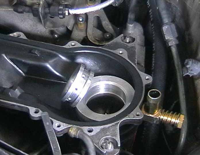

       ด้านบน
 จาก ble_kung
 เสาร์, 7/1/2549
12:16
58.8.67.31
       ผ่าดู............. อย่างไรผมอยากทราบว่าคนที่ทำการติดตั้งมิกเซอร์ใต้ตัวไอเดิล มีความคืบหน้าอย่างไรบ้างครับ

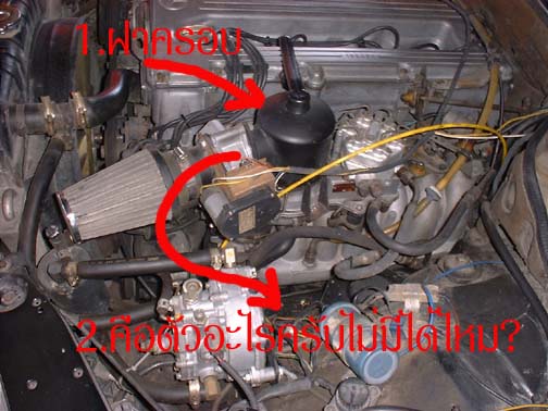

       คุณนิคครับ.........รายการ 2 ตัวนี้หาซื้อได้ที่ไหนครับ
1.ตัวครอบไอเดิ้ล หาซื้อได้ที่ไหนครับ อยากจะติดกรองเปลือยบ้างครับ ดูแล้วไม่เกะกะดี และดูๆแล้วอากาศน่าจะไหลง่ายกว่า และไม่เปลืองกรองอากาศด้วย Original ราคาประมาณ 600-700 บาท(เพราะเป็นชิ้นใหญ่มากแต่ใช้ได้หลายครั้ง)
2.ส่วนตัวที่สองเป็นตัวช่วยอะไรครับ ไม่มีได้ไหม หรือถ้ามีแล้วมีหน้าที่ทำอะไร และหาซื้อได้ที่ไหนครับ
